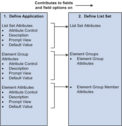

アプリケーション定義とリスト セットの設定フロー
画像: アプリケーション定義とリスト セット設定の関係
次の図は、アプリケーション定義ページの設定によってリスト セット定義ページに表示されるフィールドがどのように決定されるかを示しています。
