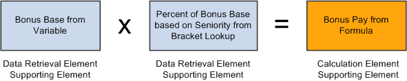

例
今、ある受給者の賞与を計算するとします。あるエレメントは、賞与額を含むように定義されているとします。また別のエレメントは、受給者の年功に基づいて正確な基本賞与の割合を取得するためのブラケット エレメントとして定義されているとします。さらに別のエレメントは、変数から取得された基本賞与額と、ブラケット検索により取得された基本賞与の割合とを掛けて、賞与の支給額を算出するよう定義されているとします。
画像: エレメントどうしがどのように関係して処理が行われるかを示した例
以下の例は、これらのエレメントがグローバル ペイロール内でどのように関連し合うのかを表したものです。

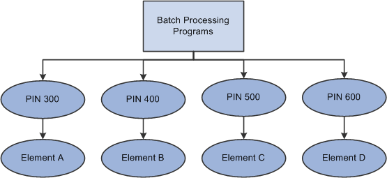

PIN 番号は、エレメントに対する識別番号です。ユーザーが作成したエレメントや PeopleSoft から提供されるエレメントを含め、グローバル ペイロールの全てのエレメントには個別の PIN 番号が付いています。グローバル ペイロールのプログラムでは、エレメント名ではなくこの PIN 番号を参照して、エレメントへのアクセスおよび処理が行われます。
PIN は、グローバル ペイロールのエレメントとして参照されます。PIN とエレメントは同一のもので、PIN 番号はエレメント番号と同じものです。PIN はアプリケーションのプログラムやテーブル構造のいたるところで参照されるため、ここで PIN という用語について説明します。PIN はプログラムおよびテーブル構造で使用される技術的な名称で、エレメントは全てのページや説明で使用される機能的な名称と考えてください。
グローバル ペイロールはどの国のどの組織でも使用できるように設計されているため、このようなしくみが必要になります。各組織では通常、組織の要件に応じて、給与計算システムの基本になるエレメントに異なった名前を付けることが予想されます。また、国ごとに、各国の言語でそのエレメントに名前を付けることになります。さらに、PeopleSoft が提供するシステム エレメントは、多くの場合、複数の言語に翻訳されています。そのため名前がエレメントを特定する唯一の手段であれば、問題が発生する可能性があります。
また、PIN 番号を使うとバッチ処理のパフォーマンスが向上します。文字より数値を使う方が、システムにとっては効率的です。このパフォーマンスの向上により、処理アレイへの数値の読み込み、およびアレイ内の適切な位置を指すポインタの作成が簡単にできるようになります。
PIN には、番号が順に割り当てられます。
注: ユーザーによって作成されたエレメントには、PIN 番号が自動的に割り当てられます。システムによって割り当てられる最初の番号は 100,001 です。100,001 より小さい PIN 番号は、グローバル ペイロールに用意されているエレメント用に予約されています。
画像: エレメントは PIN 番号によってアクセスされます
以下の図は、エレメントがエレメント名ではなく PIN 番号によってアクセスされるようすを示しています。
