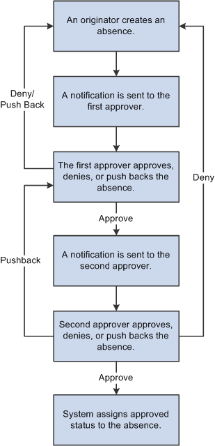

承認プロセスの最初の手順では、トランザクションの最初の承認者を特定します。この承認者は、承認プロセス定義に基づきます。承認者が特定されると、承認待ちの休暇があることを示す通知が送信されます。承認者は以下を行うことができます。
- 休暇の承認。承認プロセスの次の承認者が指定されている場合は、その承認者に通知が送信されます。
- 休暇の却下。承認プロセスが終了します。休暇の作成者は、休暇が却下されたことを示す通知を受信します。
- 休暇の差戻し。休暇の作成者は、休暇に留意が必要であることを示す通知を受信します。 - 注: 差戻しは、休暇が承認パスの最初の承認者を通過するまでに、承認者に有効なアクションです。いったん 2 番目以降の承認者が休暇を差し戻すと、最初の承認者は休暇を差し戻すのではなく、却下する必要があります。休暇を却下する場合は、最初の承認者はコメント フィールドに常に理由を入力することをお勧めします。
最初の承認者を特定できない場合、承認プロセスは 2 番目の手順に進みます。
以降の承認プロセスの手順では (複数の承認レベルが定義されている場合)、休暇の次の承認者が指定されている場合は、その承認者を特定します。次の承認者が特定されると、承認を必要とする休暇があることを示す通知がその承認者に送信されます。次の承認者は以下を行うことができます。
- 休暇の承認。承認対象の休暇欠勤イベントのステータスが更新され、承認プロセスが終了します。
- 休暇の却下。承認プロセスが終了します。休暇欠勤イベントの作成者は、休暇欠勤イベントが却下されたことを示す通知を受信します。
- 休暇の差戻し。休暇欠勤イベントに関連付けられている最初の承認者に通知が送信され、休暇欠勤に留意が必要であることが通知されます。 - どの承認手順の条件も満たさない場合は、承認管理者に通知が送信され、留意が必要な休暇欠勤イベントがあることが通知されます。
画像: 休暇リクエストの承認プロセスの流れ
次の図は、承認プロセスの流れを示しています。
注: 提供されている承認プロセスの中で、2 つの承認レベルを持つのは、承認プロセス ID が AbsenceManagement であるもののみです。その他の承認プロセスの承認レベルは 1 つです。提供されている承認プロセスが組織のニーズに合わない場合は、独自の承認プロセス ID を作成するか、社内ポリシーにより良好に適合する承認定義 ID にステップを追加することができます。
