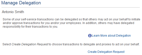

委任の管理
Antonio は、委任管理ページに移動して委任リクエストを作成します。
画像: 委任管理ページ。
次の例では、委任管理ページのフィールドおよびコントロールを説明します。
委任管理ページ。

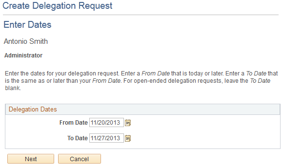

委任リクエストの日付の入力
Antonio Smith は、休暇期間中に休暇欠勤に関する権限を委任する日付を入力します。
画像: 委任リクエストの作成 – 日付の入力ページ。
次の例では、委任リクエストの作成 – 日付の入力ページのフィールドおよびコントロールを説明します。
委任リクエストの作成 - 日付の入力ページ。
「セルフサービス委任の利用」 (アプリケーションの基礎) を参照してください。

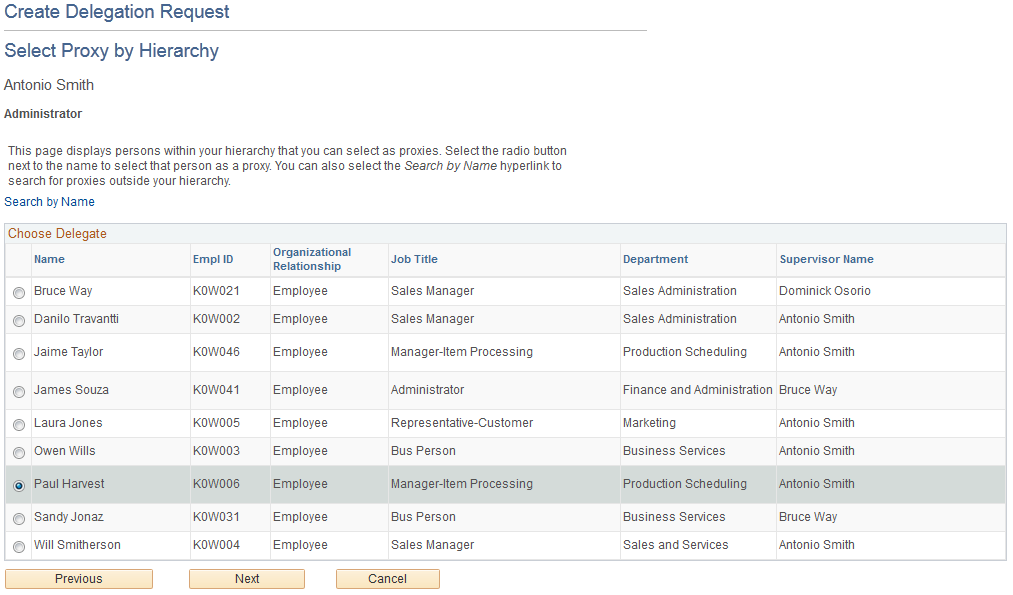

階層からの代理人の指定
Antonio は、休暇欠勤トランザクションを委任する人員として Paul Harvest を選択します。
画像: 委任リクエストの作成 – 代理人を階層から指定ページ。
次の例では、委任リクエストの作成 – 代理人を階層から指定ページのフィールドおよびコントロールを説明します。
委任リクエストの作成 - 代理人を階層から指定ページ。

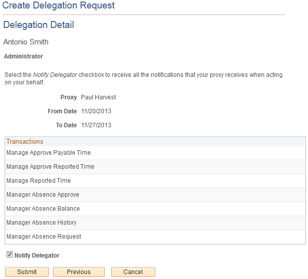

委任の詳細の表示
Antonio は、Paul に委任するために選択したトランザクションを確認できます。変更が必要であるかどうかに応じて、委任リクエストを送信することもキャンセルすることもできます。委任リクエストを送信すると、代理人である Paul Harvest に電子メール通知が自動的に送信され、代理人は委任内容を確認したうえで、これを受け付けるか拒否します。
画像: 委任リクエストの作成 – 委任の詳細ページ。
次の例では、委任リクエストの作成 – 委任の詳細ページのフィールドおよびコントロールを説明します。
委任リクエストの作成 - 委任の詳細ページ。

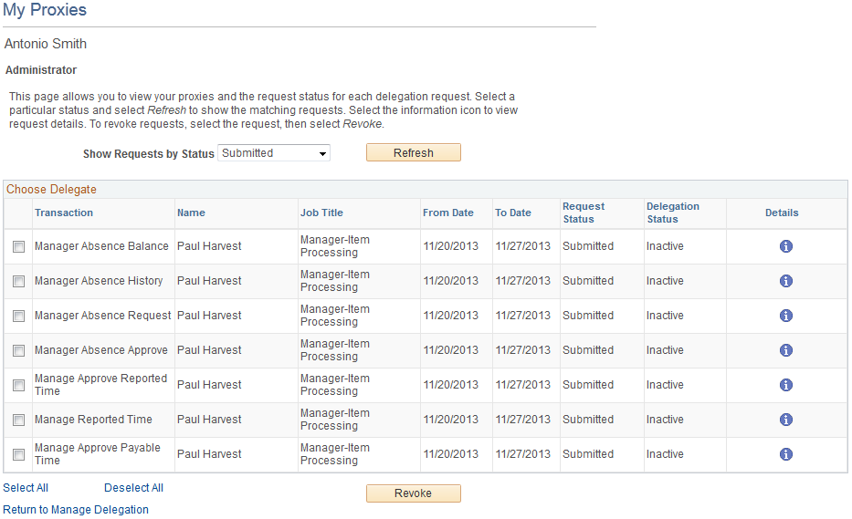

代理人の表示
Antonio は、全ての代理人と委任リクエストのリクエスト ステータスを表示できます。委任したトランザクションは、委任期間中いつでも必要に応じて取り消すことができます。
画像: 代理人の確認ページ。
次の例では、代理人の確認ページのフィールドおよびコントロールを説明します。
代理人の確認ページ。

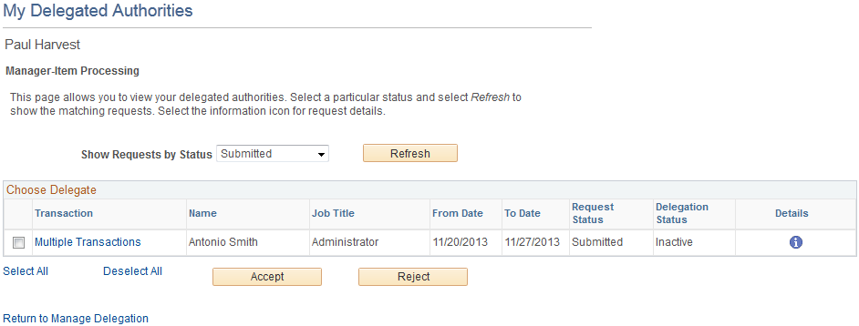

代理権の表示
Paul Harvest は、委任リクエストを通知する電子メールを受信すると、代理権の確認ページにアクセスし、このリクエストを受け付けるか拒否します。
画像: 代理権の確認ページ。
次の例では、代理権の確認ページのフィールドおよびコントロールを説明します。
代理権の確認ページ。

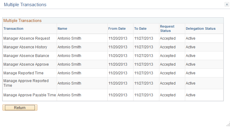

複数トランザクションの詳細の表示
委任リクエストを受け付けるか拒否する前に、Paul は自分に委任されるトランザクションを確認できます。
画像: 複数トランザクション ページ。
次の例では、複数トランザクション ページのフィールドおよびコントロールを説明します。
複数トランザクション ページ。

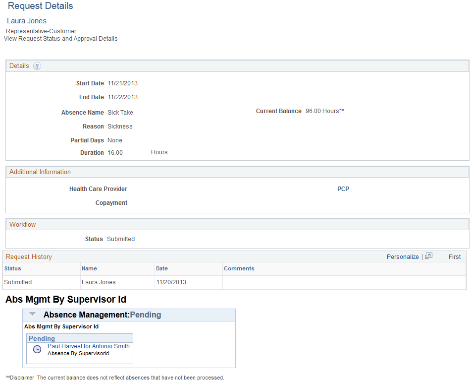

委任された休暇欠勤トランザクション
この例では、Laura Jones は Antonio Smith の部下です。この休暇期間中、Antonio Smith は承認権限を Paul Harvest に委任しています。委任がアクティブになると、休暇リクエストの詳細には、休暇リクエストの承認者が表示されます。リクエスト詳細ページには、承認の代理権が表示されます。
画像: リクエスト詳細ページ
次の例では、リクエスト詳細ページのフィールドおよびコントロールを説明します。
リクエスト詳細ページ
