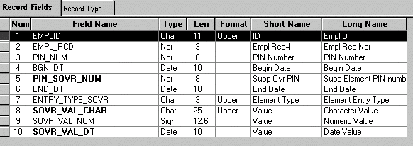

画像: GP_PYE_OVR_SOVR のレコード定義
次の図は、SQL ステートメントをレコード構造に合わせて記述する方法を表しています。
SELECT EMPLID
,EMPL_RCD
,PIN_NUM + 50000000
,BGN_DT
,PIN_SOVR_NUM + 50000000
,END_DT
,ENTRY_TYPE_SOVR
,SOVR_VAL_CHAR
,SOVR_VAL_NUM
,SOVR_VAL_DT
  FROM PS_GP_PYE_OVR_SOVR
