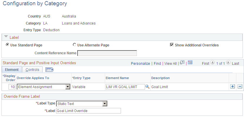

カテゴリ別設定ページ (GP_ED_SETUP_CAT) を使用して、[サポート エレメント上書き] グループ ボックスのユーザー独自のラベルを定義します。
カテゴリ別設定ページで作成したラベルは、システム内で指定のエレメント カテゴリ内のエレメントについて表示されます。エレメント詳細ページとポジティブ入力 - 詳細ページの両方に適用されます。エレメント割当ページを指定します (エレメント詳細ページにのみ適用されます)。標準ページを使用すると、[追加の上書き] グループ ボックスのフィールドを表示するかどうかを制御できます。カスタム ページを使用すると、表示するページ、およびそのページに移動するための追加の検索条件を指定することができます。[サポート エレメント上書き] フィールドをエレメント詳細ページとポジティブ入力 - 詳細ページの両方で同じように表示したい場合は、標準のエレメント上書き設定を入力します。
画像: カテゴリ別設定ページ
次の例では、カテゴリ別設定ページのフィールドおよびコントロールを説明します。
カテゴリ別設定ページ
注: このサンプル ページは、カテゴリ別設定ページを示しています。このページは、エレメント別設定ページと非常によく似ています。

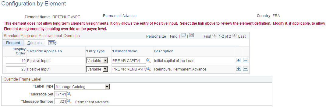

エレメント別設定ページ (GP_ED_SETUP) は次の目的に使用します。
  • [サポート エレメント上書き] グループ ボックスのユーザー独自のラベルを定義します。
  • 標準ページおよびポジティブ入力の上書きを指定します。
ここで定義したラベルは、システム内で指定のエレメント カテゴリ内のエレメントについて表示されます。エレメント詳細ページとポジティブ入力 - 詳細ページの両方に適用されます。
このページを使用して、標準ページおよびポジティブ入力の上書きを指定することもできます (エレメント詳細ページにのみ適用されます)。標準ページを使用すると、[追加の上書き] グループ ボックスのフィールドを表示するかどうかを制御できます。カスタム ページを使用すると、表示するページ、およびそのページに移動するための追加の検索条件を指定することができます。[サポート エレメント上書き] フィールドをエレメント詳細ページとポジティブ入力 - 詳細ページの両方で同じように表示したい場合は、標準のエレメント上書き設定を入力します。
エレメント レベルの設定を行う支給または控除エレメントが、受給者 (エレメント割当) レベルまたはポジティブ入力 (カレンダー ID 上書き) レベルでの上書きは許可するが、両方での上書きを許可しない場合があります。
このトピックでは、次の用途で表示されるエレメント別設定ページを示します。
  • 受給者レベル上書きのみ。
  • ポジティブ入力レベル上書きのみ。
受給者レベル上書きのみ
受給者レベルでの上書きのみを許可する (ポジティブ入力レベルでの上書きを許可しない) エレメントでは、エレメント別設定ページは次のように表示されます。
画像: エレメント別設定ページ: 受給者レベル上書き (1/2)
次の例では、受給者レベル上書きのエレメント別設定ページ (1/2) のフィールドおよびコントロールを説明します。

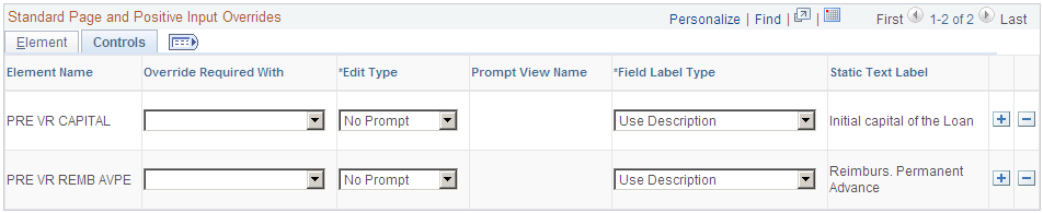

画像: エレメント別設定ページ: 受給者レベル上書き (2/2)、[コントロール] タブ
次の例では、ポジティブ入力レベル上書きのエレメント別設定ページ (2/2) の [コントロール] タブのフィールドおよびコントロールを説明します。

ポジティブ入力レベルでの上書きのみを許可する (受給者レベルでの上書きを許可しない) エレメントでは、エレメント別設定ページは次のように表示されます。
画像: エレメント別設定ページ: ポジティブ入力レベル上書き (1/2)
次の例では、ポジティブ入力レベル上書きのエレメント別設定ページ (1/2) のフィールドおよびコントロールを説明します。
画像: エレメント別設定ページ: ポジティブ入力レベル上書き (2/2)、[コントロール] タブ
次の例では、ポジティブ入力レベル上書きのエレメント別設定ページ (2/2) のフィールドおよびコントロールを説明します。
エレメント別設定ページ: ポジティブ入力レベル上書きのコントロール (2/2)、[コントロール] タブ
