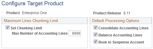

ターゲット製品の設定ページ (HPIP_CONFIG_PRD) を使用して、ターゲット製品のデフォルト処理を設定します。
画像: ターゲット製品の設定ページ
次の例では、ターゲット製品の設定ページのフィールドおよびコントロールを説明します。
ターゲット製品の設定ページ
注: 通常、このページのデータはシステム データとして提供されているため、変更しないようにしてください。
最大行チャンク限度
フィールドまたはコントロール
定義
チャンク限度の設定
会計行がターゲット製品に指定した最大行数を超えたときにデータのチャンクを自動的に行う場合は、このチェック ボックスをオンにします。
会計行最大数
このフィールドは、[チャンク限度の設定] がオンに設定されている場合にのみ入力できます。ターゲット製品で使用できる会計行最大数を入力します。
