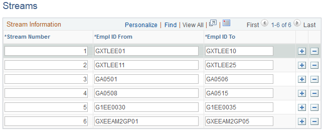

ストリーム ページ (GP_STREAM) を使用して、ストリーム処理を設定します。
ストリーム処理を使用する前に、データベース内のテーブルを分割しておく必要があります。

画像: ストリーム ページ
次の例では、ストリーム ページのフィールドおよびコントロールを説明します。
ストリーム番号、およびそのストリームに含める最初と最後の受給者の従業員 ID を入力します。
注: 複数のストリームに同じ従業員 ID を含めることはできません。
