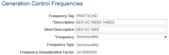

ジェネレーション コントロール周期ページ (GP_GCTL_FREQUENCY) を使用して、ジェネレーション コントロール周期を定義します。
画像: ジェネレーション コントロール周期ページ
次の例では、ジェネレーション コントロール周期ページのフィールドおよびコントロールを説明します。
フィールドまたはコントロール
定義
周期
[年次]、[隔週]、[契約]、[日次] などの有効な値をリストから選択します。
このフィールドの有効値は、FREQUENCY_TBL から取得しています。
