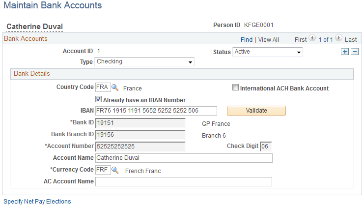

銀行口座管理ページ (PYE_BANKACCT) を使用して、受給者の銀行口座情報を入力します。
この情報は、従業員の自動振込情報の追跡管理に使用します。
ナビゲーション
画像: 銀行口座管理ページ
次の例では、銀行口座管理ページのフィールドおよびコントロールを説明します。
フィールドまたはコントロール |
定義 |
| 口座 ID |
銀行口座情報に番号が自動的に割り当てられます。 |
| タイプ |
受給者の銀行口座のタイプを指定します。[住宅金融組合の登録番号]、[当座]、[現在の口座]、[Giro 口座]、[普通] および [貯蓄] のいずれかを選択します。 |
| 国コード |
受給者銀行口座の国を選択します。 |
| 国際 ACH 銀行口座 (国際自動決済機関銀行) |
銀行が米国の管轄地域外にあることを指定する場合はオンにします。 注: このフィールドは、PeopleSoft Payroll for North America または PeopleSoft Global Payroll for United States がインストールされている場合のみ表示されます。 |
| 既に IBAN 番号あり |
受給者に IBAN があることを示す場合に選択します。このチェック ボックスをオンにすると、[銀行 ID]、[銀行支店 ID]、および [口座番号] フィールドが表示専用になり、[IBAN] フィールドおよび [確認] ボタンが使用可能になります。 [IBAN] フィールドに既に入力されて検証されている IBAN の受給者に対してこのチェック ボックスをオフにすると、この処理によって、[IBAN] および銀行口座詳細フィールドがクリアされることが警告されます。続行する場合は [OK] をクリックし、チェック ボックスをオンの状態のままにする場合は [キャンセル] をクリックできます。 注: このページにこのチェック ボックスが表示されるのは、IBAN 国別設定ページで [IBAN 使用可] チェック ボックスがオンで、[IBAN 必須] チェック ボックスがオフの場合のみです。 |
| IBAN (国際銀行口座番号) |
受給者の IBAN を入力します。このフィールドが編集可能になるのは、IBAN 国別設定ページで [既に IBAN 番号あり] チェック ボックスがオンの場合、または [IBAN 必須] チェック ボックスがオンの場合のみです。 |
| 検証 |
[IBAN] フィールドに入力されている番号を検証する場合にクリックします。検証プロセスによって、入力されている IBAN にエラーがある場合は警告されます。さらに、検証プロセスでは、入力されている IBAN に基づいて [銀行 ID]、[銀行支店 ID]、および [口座番号] フィールドに値がロードされます。 このボタンが使用可能になるのは、IBAN 国別設定ページで [既に IBAN 番号あり] チェック ボックスがオンの場合、または [IBAN 必須] チェック ボックスがオンの場合のみです。 |
| 銀行 ID、銀行支店 ID、口座番号、チェック ディジット |
IBAN 国別設定ページで [既に IBAN 番号あり] チェック ボックスがオンの場合、または [IBAN 必須] チェック ボックスがオンの場合は、これらのフィールドを編集できません。これらのフィールドには、[検証] ボタンのクリック時に、入力されている IBAN に基づいて値がロードされます。 注: ドイツ口座で IBAN が指定されている場合、[銀行支店 ID] フィールドは編集可能な状態です。 IBAN の指定のない口座の場合は、[銀行 ID]、[銀行支店 ID]、および [口座番号] フィールドに値を手入力します。これらの口座の場合、[チェック ディジット] フィールドは表示されません。 |
| 口座名義 |
従業員の口座名義を入力します。 |
| 予告通知情報 |
(USA) このリンクをクリックすると、銀行予告通知情報 USA ページにアクセスします。 |
| 通貨コード |
口座の管理に使用する通貨のコードを選択します。このフィールドに入力するコードは参照専用であり、銀行振込のプロセスでは使用されません。 |
| その他の必須情報 |
(MEX) このリンクをクリックすると、銀行間決済方法ページにアクセスして、Clave Bancaria Estandarizada (CLABE) 番号を入力できます。このリンクは、[国コード] フィールドで [MEX] を選択した場合にのみ使用できます。 「(MEX) 銀行間決済方法ページ」を参照してください。 |
| 口座名義フリガナ |
プライマリ権限リスト基本設定ページで、[フリガナの使用] チェック ボックスをオンにしている場合に表示されます。 |
| 純支給額配分の指定 |
このリンクをクリックすると、[純支給額配分の指定] ページに移動します。このページでは、受給者の純支給額配分の詳細を確認、更新できます。 |

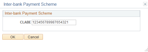

銀行間決済方法ページ (GPMX_PYE_BANKACCT) を使用して、受給者の銀行口座に関連付けられている Clave Bancaria Estandarizada (CLABE) 番号を入力します。
ナビゲーション
[その他の必須情報] リンクをクリックします。
画像: 銀行間決済方法ページ
次の例では、銀行間決済方法ページのフィールドおよびコントロールを説明します。
フィールドまたはコントロール |
定義 |
| CLABE |
受給者の銀行口座に関連付けられている Clave Bancaria Estandarizada (CLABE) 番号を入力します。CLABE 番号は、国内銀行間振替用の 18 桁の標準化された数値銀行コードです。 |
