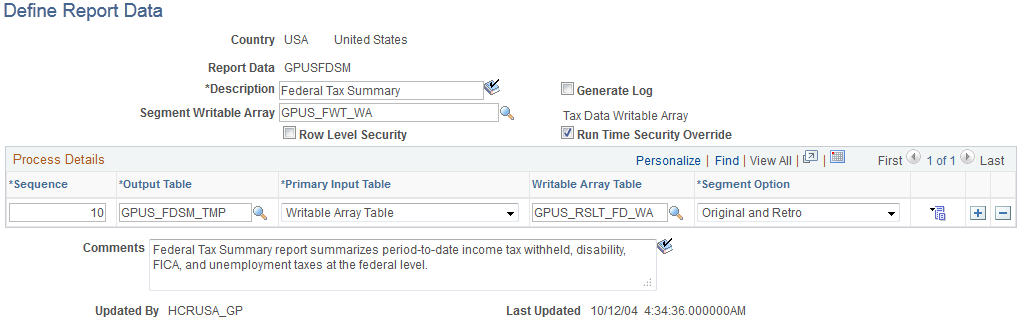

レポート データ定義ページ (GP_RPT_TBL) を使用して、出力テーブル、書込可能アレイ、主要入力テーブルおよびセグメント オプションを指定します。
画像: レポート データ定義ページ
次の例では、レポート データ定義ページのフィールドおよびコントロールを説明します。
レポート データ定義ページ
フィールドまたはコントロール
定義
レポート データ
レポート データ設定の ID コードが表示されます。
ログを作成する
レポートの実行時にログ詳細を作成する場合は、このチェック ボックスをオンにします。
セグメント書込可能アレイ
書込可能アレイ セグメントを入力します。対応する書込可能アレイ テーブルをレポート データ作成プロセスで使用するには 2 つの方法があります。1 つ目の方法では、書込可能アレイ テーブルのどのフィールドでもフィールド マッピングに含めることができます。これにより、書込可能アレイ テーブルを使用して、フィールドを出力テーブルにロードできます。2 つ目の方法では、書込可能アレイ テーブルをレポート データ作成プロセスのフィルタとして使用できます。この場合、レポート データ検証ページのパラメータ "SEGFILTER" を使用します。たとえば、書込可能アレイに会社フィールドと事業所フィールドがある場合は、特定の会社または事業所ごとにプロセスを実行できます。
行レベル セキュリティ
レポートの行レベル セキュリティを有効にする場合は、このチェック ボックスをオンにします。行レベル セキュリティを有効にすると、レポート データ処理時に行セキュリティ クラスとユーザーに定義されたクラスが一致した場合にのみ EMPL_SRCH_GBL から受給者のレコードが選択されます。
実行時のセキュリティ上書き
レポートのラン コントロール ページで [行レベル セキュリティ] の設定を上書きできるようにする場合は、このチェック ボックスをオンにします。
処理詳細
フィールドまたはコントロール
定義
連番
連番を入力します。同じ入力テーブルと出力テーブルを繰り返し使用できます。
警告 レポート データ作成プロセスでは、出力テーブルを作成する際に、この連番が使用されます。出力テーブルには、連番の値を保存する SEQ_NUM フィールドが必要です。
出力テーブル
出力テーブルのレコード名を入力します。
主要入力テーブル
データを選択する際に読み込まれる主要テーブルを選択します。[主要入力テーブル] と [出力テーブル] の値は 1 対 1 で対応します。[主要入力テーブル] に 1 行選択したら、[出力テーブル] に対応する行を 1 行 選択します。
  • [休暇欠勤日次データ] (GP_RSLT_ABS)。
  • [累計] (GP_RSLT_ACUM)。
  • [支給/控除] (GP_RSLT_ERN_DED)。
  • [内部作業テーブル] (GP_PYE_PRC_STAT: GP_PYE_SEG_STAT とセグメント書込可能アレイに結合)。
  • [ポジティブ入力] (GP_RSLT_PI_DATA)。
  • [サポート エレメント] (GP_RSLT_PIN)。
  • [書込可能アレイ テーブル]。
書込可能アレイ テーブル
[主要入力テーブル] に [書込可能アレイ] を選択した場合は、そのテーブル名を入力します。このフィールドに入力する書込可能アレイは、[セグメント書込可能アレイ] フィールドの書込可能アレイとは異なります。[セグメント書込可能アレイ] フィールドに指定した書込可能アレイはプロセス全体に適用されます。
セグメント オプション
プロセスで遡及情報が検出された場合に選択されるデータを選択します。オプションは、次のとおりです。
  • [元の値]: 元のセグメント情報のみが選択されます。遡及情報は選択されません。
  • [元の値と遡及]: 元のセグメントに加え、再計算済みセグメントと前回計算されたセグメントの情報が選択されます。
  • [最新バージョンとレビジョン]: 最新のバージョン番号とレビジョン番号が設定されているセグメントのみが選択されます。
  • [ユーザー定義]: セグメントを手動で選択する場合は、このオプションを選択します。このフィールドを選択すると、[最新]、[遡及 (前回)]、[遡及 (再計算済)]、[元の計算値] の各フィールドが表示されます。
