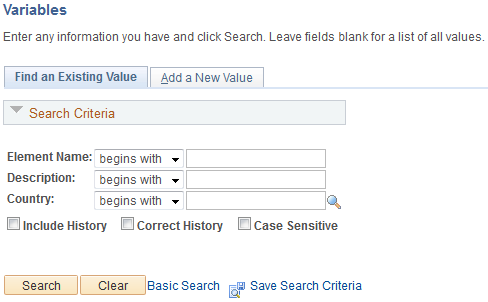

以下の表は、メニューとコンポーネント別のエレメント セキュリティを一覧にしたものです。次のページ ショットは、一覧で言及されている検索画面のサンプルです。
画像: 検索画面
次の例では、検索ページのフィールドおよびコントロールを説明します。
[HCM 基本設定]、[製品/業務別定義]、[グローバル ペイロール/休暇欠勤管理]、[エレメント]、全てのエレメント定義コンポーネント
検索画面のセキュリティ |
コンポーネント内からエレメント選択を制御するセキュリティ |
[追加] モード: 新規エレメントを追加するときは、そのエレメントの情報がないためセキュリティはありません。 [追加] モード以外: [ユーザー ルール プロファイル] で [全ての国] が指定されている場合、[使用先] = [全ての国] または [使用先] = [特定の国] のエレメントが表示されます。 [ユーザー ルール プロファイル] で [特定の国] が指定されている場合、[使用先] = [全ての国] または [使用先] = [特定の国] のエレメントが表示されます。[国] は、ユーザー ルール プロファイル ページの [国] と一致している必要があります。 |
エレメント使用先セキュリティ: [使用先] = [全ての国] の場合、使用可能なエレメントは [使用先] = [全ての国]。 [使用先] = [特定の国] の場合、使用可能なエレメントは [使用先] = [全ての国] または [使用先] = [特定の国] ([国] フィールドの値は使用先の国に一致)。 エレメントによる更新のセキュリティ: 以下のエレメントについてはエレメント名ページの [上書きレベル] グループ ボックスの [エレメント使用] チェック ボックスをオンにして、エレメント セキュリティを更新できます。 - フォーミュラ定義/割当先フィールド。 - 日付定義/日付抽出フィールド。 - ブラケット定義/戻り列フィールド。 - アレイ定義/取得フィールド。 注: ユーザー ルール = [特定の国] の場合、それらエレメントの [使用先] フィールドを変更することはできません。 |
