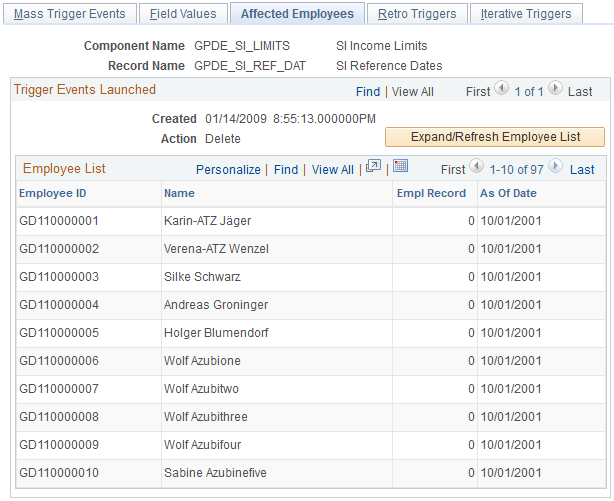

影響を受ける従業員ページ (GP_MT_RESULT) を使用して、一括トリガ イベントによって影響を受ける従業員のリストを表示します。
イベントを手動で展開します。
ナビゲーション
画像: 影響を受ける従業員ページ
次の例では、影響を受ける従業員ページのフィールドおよびコントロールを説明します。
フィールドまたはコントロール |
定義 |
| 従業員リストの展開/リフレッシュ |
イベントを手動で展開する場合にクリックします。展開を実行すると、現在のリストが削除され、新しいリストが作成されます。全ての関連する遡及トリガと反復トリガも削除され、再作成されます。リフレッシュ ボタンは、関連するトリガが何も処理されていない場合にのみクリックできます。一括トリガ イベントを作成したユーザーだけがそれを実行できます。 |
| 従業員 ID |
一括トリガ イベントの保存時にこのリストは作成されます。 |
| 指定日 |
遡及または分割処理が発生する日付です。 |

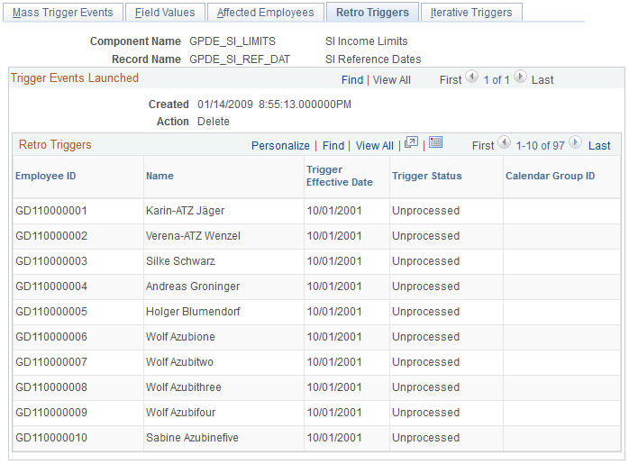

遡及トリガ ページ (GP_MT_RTO_TRG) を使用して、一括トリガ イベントによって作成された遡及トリガを表示します。
ナビゲーション
画像: 遡及トリガ ページ
次の例では、遡及トリガ ページのフィールドおよびコントロールを説明します。
フィールドまたはコントロール |
定義 |
| トリガ有効日 |
影響を受ける従業員ページの [指定日] に対応します。 |
| トリガ ステータス |
[U (未処理)]、[I (処理中)]、[P (処理済)]、または [C (キャンセル)] のいずれかです。 |
| カレンダー グループ ID |
遡及トリガを処理するために使用する ID です。 |
