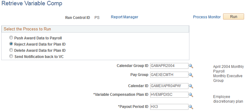

画像: 変動報酬取得ページ
次の例では、変動報酬取得ページのフィールドおよびコントロールを説明します。
報奨の取得
報奨データを取得するには、以下の手順に従います。
[報奨データをグローバル ペイロールにロード] をオンにします。
カレンダー グループ ID、支給グループおよびカレンダー ID を選択します。
[実行] ボタンをクリックします。
実行プロセスの選択
フィールドまたはコントロール |
定義 |
| 報奨データをグローバル ペイロールにロード |
変動報酬管理からグローバル ペイロールに報奨データをロードするには、このオプション ボタンをオンにします。 |
| プラン ID の報奨データを却下 |
選択したプラン ID の報奨データとグローバル ペイロールで取得されなかった支給期間を却下する場合は、このオプション ボタンをオンにします。 警告 このオプションは、変動報酬管理の管理者からの要求があった場合にのみ使用します。 |
| プラン ID の報奨データを削除 |
選択したプラン ID の報奨データとグローバル ペイロールで取得されたが給与計算プロセスで計算されなかった支給期間を削除する場合は、このオプション ボタンをオンにします。 |
| 変動報酬に通知を送信 |
給与計算実行が最終決定された後で、変動報酬管理にその結果を通知する場合は、このオプション ボタンをオンにします。 |
共通ページ エレメント
フィールドまたはコントロール |
定義 |
| カレンダー グループ ID |
報奨データが処理される給与計算実行に関連付けられているカレンダー グループ ID を選択します。 カレンダー グループ ID によって、ポジティブ入力テーブルにロードされる支給グループとカレンダー ID が決まります。ソース カレンダーの実行 ID には変動報酬プラン ID がロードされます。 |
| 支給グループ |
報奨データを受け取る受給者に関連付けられている支給グループを選択します。 |
| カレンダー ID |
報奨データが関連付けられたカレンダー ID を選択します。 注: このカレンダーの実行タイプにリストされている支給エレメントに関連付けられた報奨のみが取得、処理されます。 |
| 変動報酬プラン ID、支給期間 ID |
これらのフィールドが表示されるのは、[プラン ID の報奨データを却下] または [プラン ID の報奨データを削除] を選択した場合です。報奨を却下または削除する変動報酬プランと支給期間を選択します。 |

報奨の却下
変動報酬管理の管理者が誤った報奨レコードを送信した場合、それらのレコードがグローバル ペイロールでまだ取得されていなければ、選択した変動報酬プラン ID と支給期間のレコードを全て却下できます。この機能により、報奨の処理を中止できますが、これは、変動報酬管理の管理者から要求があった場合にのみ実行します。報奨を却下すると、グローバル ペイロールから変動報酬管理に次のコードが付いたメッセージが送信されます。
コード 07: 全て却下 - ユーザー リクエスト/全て却下。
報奨レコードを却下するには、以下の手順に従います。
[プラン ID の報奨データを却下] をオンにします。
変動報酬プラン ID と支給期間 ID を入力します。
[実行] ボタンをクリックします。
