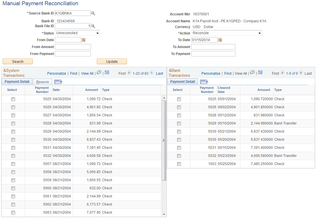

支給の手動照合ページ (GP_BNK_RCN_MAN) を使用して、ユーザーによる例外の更新またはトランザクションの照合取り消しが可能です。
ナビゲーション
画像: 支給の手動照合ページ
次の例では、支給の手動照合ページのフィールドおよびコントロールを説明します。
検索条件
検索に必要な条件を指定します。条件に一致したトランザクションが検索されたら、更新するトランザクションを選択してそのステータスを変更できます。

| 検索 |
このボタンをクリックすると、入力した条件に基づいて検索が行われます。検索が終了すると、ステータスが "未照合" の銀行ファイル トランザクションがある場合は、画面左側の [銀行トランザクション] に表示され、未照合のトランザクションがある場合は、画面右側の [システム トランザクション] に表示されます。 注: 検索後、支給照合で不一致となったトランザクションは、例外ステータスとして更新されます。これにより、銀行側にトランザクションは表示されなくなります。この場合、例外ステータスのトランザクションは、照合例外ページで確認できます。また、適切な権限があれば、例外トランザクションのステータスを編集して、手動で照合することができます。例外ステータスとなった未照合の銀行トランザクションは支給照合処理を実行するたびに毎回リセットされるため、支給照合処理は繰り返し実行できます。 |
