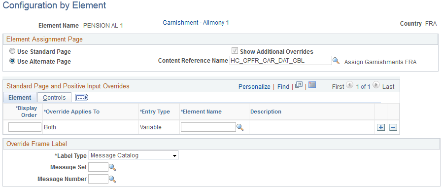

エレメント上書き詳細ページを全て一緒に置換する (支給/控除割り当て上書きについてのみ) 場合は、PeopleSoft アプリケーション デザイナで置換用の代替コンポーネントを作成できます。そして、置換コンポーネントを指すエレメントまたはエレメント カテゴリの設定ルールを作成します。たとえば、PENSION AL 1 エレメントの上書き詳細ページをユーザー独自のデザインのコンポーネントに置き換える場合は、以下のように定義します。
置換コンポーネントのコンテンツ参照名を入力します。

次の例では、コンテンツ参照名の入力例のフィールドおよびコントロールを説明します。
コンテンツ参照名の入力例

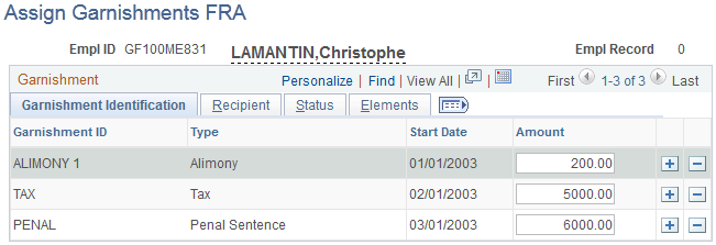

[PENSION AL 1] の [エレメント名] リンクをクリックし、エレメントのエレメント詳細ページにアクセスすると、出荷時のエレメント詳細ページではなく以下の置換コンポーネントが表示されます。
画像: ユーザー定義の代替ページの例
次の例では、ユーザー定義の代替ページの例のフィールドおよびコントロールを説明します。
ユーザー定義の代替ページの例
ページ タイトル、グループ ボックス タイトル、およびこのページ (HC_GPFR_GAR_DAT_GBL) の全てのフィールド ラベルはユーザー定義です。このページは、PeopleSoft アプリケーション デザイナでユーザーが作成しました。
