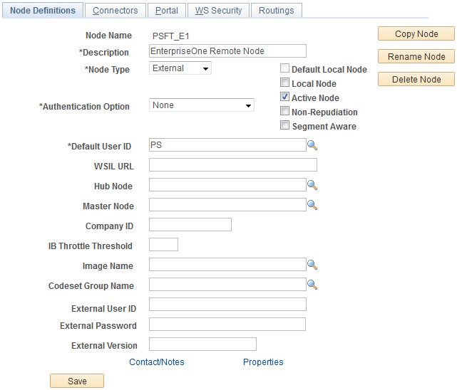

ノード定義ページ (IB_NODE) を使用して、EnterpriseOne との統合に使用するインテグレーション ブローカーのノード定義を確認します。
画像: ノード定義ページ
次の例では、ノード定義ページのフィールドおよびコントロールを説明します。
ノード定義ページ
HR から EnterpriseOne へのインテグレーションの例として PSFT_E1 ノードが用意されています。
PSFT_E1 ノードは名称指定規則とシステム設定に一致するノードにコピーするようにしてください。
ノードをアクティブにして、以下のように設定されていることを確認します。
フィールドまたはコントロール
定義
ノード タイプ
外部
認証オプション
なし

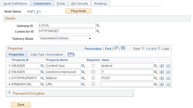

ノード -コネクタ ページ (IB_NODECONN) を使用して、コネクタ プロパティを確認します。
画像: コネクタ ページ
次の例では、コネクタ ページのフィールドおよびコントロールを説明します。
コネクタ ページ
次の表に従って、プロパティの設定を確認し、必要な値を全て入力します。

URL によって EnterpriseOne インテグレーション サーバーが指定されます。URL は次の形式で入力します。
http://<XPI IS MachineName>:<IS port>/invoke/PSFT_Dispatcher.Inbound:InboundServiceDispatcher
注: このページの [プロパティ] グループ ボックスは、ゲートウェイを正しく設定している場合にのみ使用できます。

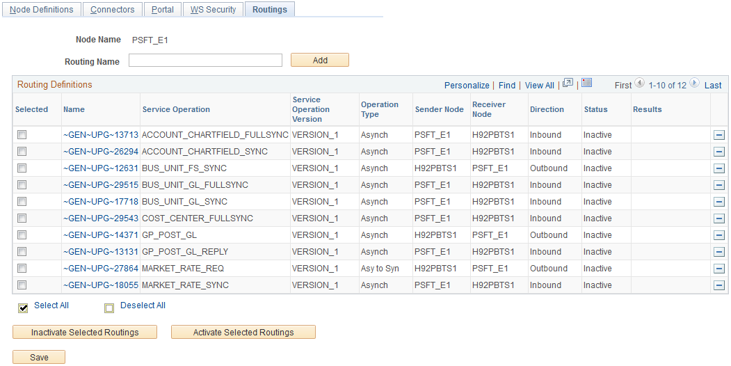

ノード - ルーティング ページ (IB_NODEROUTINGS) を使用して、このインテグレーションで使用されるルーティングが有効になっていることを確認します。
画像: ノード - ルーティング ページ
次の例では、ノード - ルーティング ページのフィールドおよびコントロールを説明します。
ノード - ルーティング ページ
以下の表に示す各サービス オペレーションについて、ルーティング タイプ、送信元ノード、および受信元ノードが、以下の表に示す値に設定されていることと、ステータスが [アクティブ] であることを確認します。必要な場合は、サービス オペレーションの隣にある [詳細] リンクをクリックして、サービス オペレーション ページにアクセスします。
