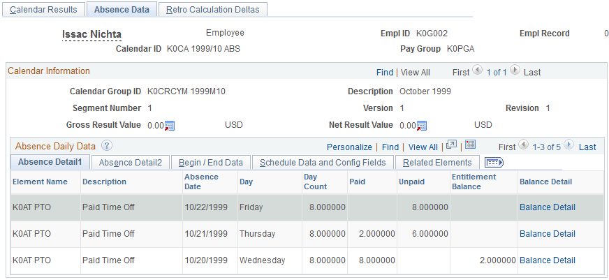

休暇欠勤データ ページ (GP_RSLT_CAL_ABS) を使用して、日数計算、日数計算の有給や無給部分、終了付与残数、予測値、休暇欠勤のタイプ、および理由を含む、休暇取得処理の日次の結果を表示します。
ナビゲーション
カレンダー実行結果ページで [休暇欠勤データ] リンクをクリックします。
カレンダー グループ結果ページで [休暇欠勤データ] リンクをクリックします。
画像: 休暇欠勤データ ページ
次の例では、休暇欠勤データ ページのフィールドおよびコントロールを説明します。
フィールドまたはコントロール |
定義 |
| 日数計算 |
その休暇取得エレメントに対する日数計算フォーミュラの結果が表示されます。 |
| 休暇付与残数 |
この休暇欠勤が計算された後に、その受給者に付与される有給休暇日数が表示されます。 |
| 残数詳細 |
このリンクをクリックすると、休暇欠勤残数データ ページが表示され、その休暇欠勤の詳細情報を参照できます。 「休暇欠勤残数データ ページ」を参照してください。 |

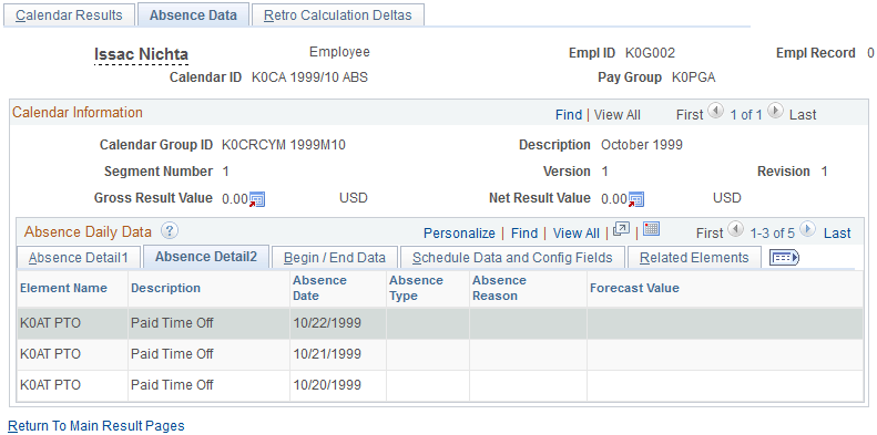

休暇欠勤詳細 2
[休暇欠勤詳細 2] タブをクリックします。
画像: 休暇欠勤データ ページ: [休暇欠勤詳細 2] タブ
次の例では、休暇欠勤データ ページ: [休暇欠勤詳細 2] タブのフィールドおよびコントロールを説明します。
![休暇欠勤データ ページ: [休暇欠勤詳細 2] タブ](img/i-cd7d26dn-6ebc.png)
[予測値] フィールドには、その休暇欠勤イベントの最終日の予測値が表示されます。

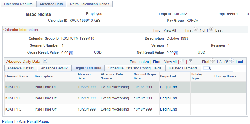

開始/終了データ
[開始/終了データ] タブをクリックします。
画像: 休暇欠勤データ ページ: [開始/終了データ] タブ
次の例では、休暇欠勤データ ページ: [開始/終了データ] タブのフィールドおよびコントロールを説明します。
![休暇欠勤データ ページ: [開始/終了データ] タブ](img/i-cd7d26dn-6e98.png)
フィールドまたはコントロール |
定義 |
| 休暇欠勤データ ソース |
その休暇欠勤イベントを作成した休暇欠勤処理が表示されます。値は以下のとおりです。 [取得処理]: (休暇取得 - 超過取得ページの指示によって) 超過取得日数が別の取得エレメントに振り分けられたとき、または (休暇取得 - 日数計算フォーミュラ ページで定義された) マッピング機能によって 2 次休暇欠勤イベントが作成されたときに、この行は作成されます。 [イベント処理]: 休暇取得処理中にその休暇欠勤イベントが日次の行に展開されたときに、この行は作成されます。 |
| 元の開始日 |
これがリンクされた休暇欠勤の場合は、このフィールドに休暇イベント入力ページで入力した元の開始日が表示されます。 |
| 開始/終了 |
このリンクをクリックすると、休暇欠勤開始/終了データ ページが表示され、半日休暇欠勤の情報が表示されます。 「休暇欠勤開始/終了データ ページ」を参照してください。 |
| 休日タイプ |
休暇欠勤が休日に発生した場合には、"BRG" (振替休日)、"CAN" (カナダ法定休日)、"HIGH" (給与割増率 - 中)、"LOW" (給与割増率 - 低)、"STD" (標準)、"USA" (U.S. 法定休日)、"VERY" (給与割増率 - 高) を含む休日のタイプから、該当するものが表示されます。 |
| 休日時間 |
休日スケジュール ページで指定した時間数が表示されます。 |

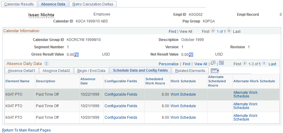

スケジュール データとユーザー定義フィールド
[スケジュール データとユーザー定義フィールド] タブをクリックします。
画像: 休暇欠勤データ ページ: [スケジュール データとユーザー定義フィールド] タブ
次の例では、休暇欠勤データ ページ: [スケジュール データとユーザー定義フィールド] タブのフィールドおよびコントロールを説明します。
フィールドまたはコントロール |
定義 |
| ユーザー定義フィールド |
このリンクをクリックすると、ユーザー定義フィールド ページが表示され、その休暇欠勤イベントおよび休暇取得エレメントに関連付けられたユーザー定義フィールドの情報を参照できます。 |
| 予定勤務時間 |
休暇欠勤日に受給者が勤務する予定だった時間数が表示されます。 |
| 勤務スケジュール |
このリンクをクリックすると、勤務スケジュール データ ページが表示され、その受給者の勤務日 ID、ユーザー定義フィールドのデータ、およびスケジュール上書きに関する情報を参照できます。 |
| 代替 - 予定勤務時間 |
その休暇欠勤日に受給者が勤務する予定だった時間数が、その受給者の代替勤務スケジュールに従って表示されます。 |
| 代替勤務スケジュール |
このリンクをクリックすると、代替勤務スケジュール データ ページが表示され、受給者の勤務日 ID、ユーザー定義フィールドのデータ、および代替勤務スケジュールのスケジュール上書きに関する情報を参照できます。 「代替勤務スケジュール データ ページ」を参照してください。 |

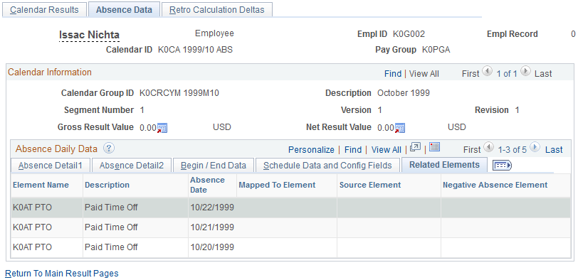

関連エレメント
[関連エレメント] タブをクリックします。
画像: 休暇欠勤データ ページ: [関連エレメント] タブ
次の例では、休暇欠勤データ ページ: [関連エレメント] タブのフィールドおよびコントロールを説明します。
![休暇欠勤データ ページ: [関連エレメント] タブ](img/i-cd7d26dn-6ea2.png)
フィールドまたはコントロール |
定義 |
| マップ先エレメント |
その受給者の休暇欠勤に関連付けられている休暇取得エレメントが、休暇取得 - 日数計算フォーミュラ ページでほかの休暇取得エレメントにマッピングされている場合は、一致する休暇欠勤イベントを自動作成する休暇取得エレメント名が表示されます。 |
| ソース PIN 名 |
2 次休暇欠勤イベントの作成のトリガになる休暇取得エレメントが表示されます。 |
| 超過取得エレメント |
そのイベントが超過取得となった場合で、休暇取得 - 超過取得ページでこの休暇取得エレメントに対して [他の休暇欠勤で取得] オプションを選択した場合は、指定した休暇取得エレメント名がここに表示されます。 |

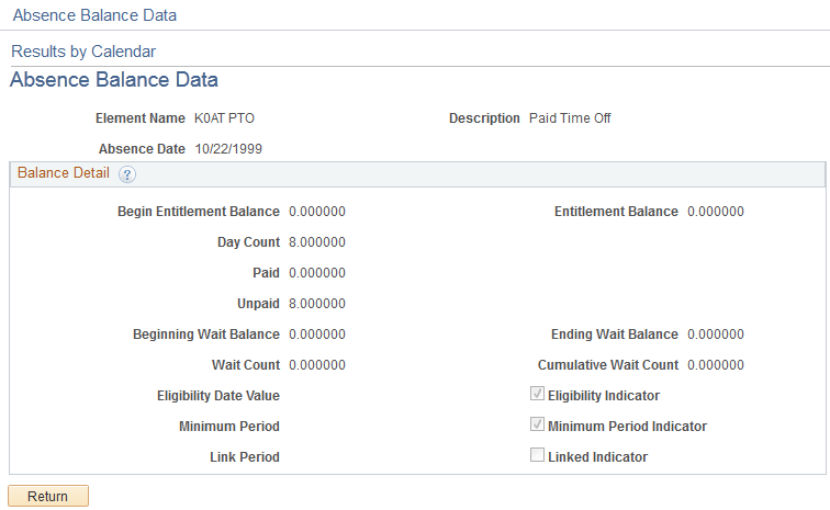

休暇残数データ ページ (GP_ABS_EXPLAIN_SP) を使用して、受給者の休暇付与残数に関する詳細情報を表示します。
ナビゲーション
休暇欠勤データ ページの [休暇欠勤詳細 1] タブで [残数詳細] リンクをクリックします。
画像: 休暇欠勤残数データ ページ
次の例では、休暇残数データ ページのフィールドおよびコントロールを説明します。
フィールドまたはコントロール |
定義 |
| 処理前の休暇付与残数、休暇付与残数 |
この休暇取得が計算される前および計算された後に、受給者に付与された有給休暇数が表示されます。 |
| 日数計算 |
計算済みの日数計算が表示されます。 |
| 処理前有給待機残数 |
この休暇欠勤が有給待機ルールの対象の場合は、現在の休暇欠勤日が有給になるために受給者が休む必要のある残数がこのフィールドに表示されます。現在の休暇欠勤日は含まれません。 |
| 処理後有給待機残数 |
現在の休暇欠勤日が計算された後の有給待機残数が表示されます。 |
| 有給待機カウント |
有給待機カウント フォーミュラの結果が表示されます。 |
| 有給待機カウント累計 |
現在の休暇欠勤イベントに関連付けられた有給待機ユニット数が表示されます。 |
| 資格取得日付 |
その休暇欠勤が資格取得期間の対象の場合に、その受給者が有給休暇を取れるようになる日付がこのフィールドに表示されます。資格取得日以降に取得した休暇は、休暇付与残数の適用対象として認識されます。この日付より前の日は無給です。 |
| 資格取得 |
資格取得日になるとこのチェック ボックスがオンになります。 |
| 最低休暇日数 |
この休暇欠勤が最低休暇日数ルールの対象の場合は、受給者の全ての休暇欠勤が有給になるために休む必要のあるカレンダー日数の最低数がこのフィールドに表示されます。 |
| 最低休暇 |
この休暇欠勤が最低休暇日数の条件をクリアしている場合に、このチェック ボックスがオンになります。 |
| リンク休暇日数 |
その休暇欠勤が休暇欠勤のリンク ルールの対象である場合にのみ、このフィールドが適用されます。この休暇欠勤日の時点で、この休暇欠勤イベントと関連の休暇欠勤イベントに対するリンク済み有給休暇数の残数が表示されます。リンク付けられた休暇欠勤は、同じ付与および同じ待機期間を共有します。 |
| リンク |
この休暇欠勤イベントがほかの休暇欠勤イベントとリンクされている場合、このチェック ボックスがオンになります。 |

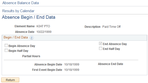

休暇欠勤開始/終了データ ページ (GP_ABS_BGN_END_SP) を使用して、受給者の休暇欠勤が 1 日未満の場合に欠勤時間数を表示します。
この休暇欠勤が以前の休暇欠勤にリンクされている場合は、この休暇の開始日と元の休暇の開始日が表示されます。
ナビゲーション
休暇欠勤データ ページの [開始/終了データ] タブで [開始/終了] リンクをクリックします。
画像: 休暇欠勤開始/終了データ ページ
次の例では、休暇欠勤開始/終了データ ページのフィールドおよびコントロールを説明します。
フィールドまたはコントロール |
定義 |
| エレメント名 |
| 時間指定 |
受給者が 1 日全部ではなく部分的に欠勤した場合、その時間数がこのフィールドに表示されます。 |
| 元のイベント開始日 |
休暇欠勤イベント入力詳細ページの [元の開始日] フィールドに入力した日付が表示されます。 |

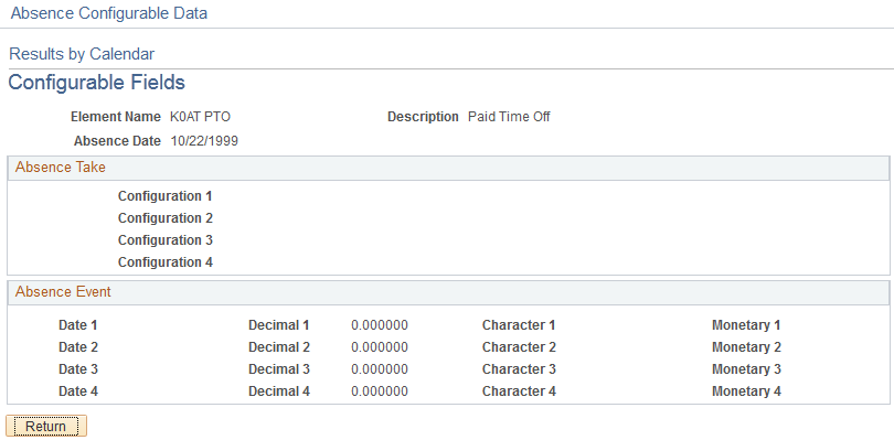

ユーザー定義フィールド ページ (GP_ABS_CONFIG_SP) を使用して、休暇欠勤を報告したときにユーザー定義フィールドに入力した値、およびその取得エレメントに関連付けられたユーザー定義の値を表示します。
ナビゲーション
休暇欠勤データ ページの [スケジュール データとユーザー定義フィールド] タブで [ユーザー定義フィールド] リンクをクリックします。
画像: ユーザー定義フィールド ページ
次の例では、ユーザー定義フィールド ページのフィールドおよびコントロールを説明します。
休暇取得
フィールドまたはコントロール |
定義 |
| 設定 1、設定 2、設定 3、設定 4 |
休暇取得 - 計算ページの [ユーザー定義フィールド] に入力した情報が、これらのフィールドに表示されます。 |
休暇欠勤イベント
これらのフィールドには、休暇欠勤イベント入力詳細ページの [ユーザー定義フィールド] に入力した情報が表示されます。

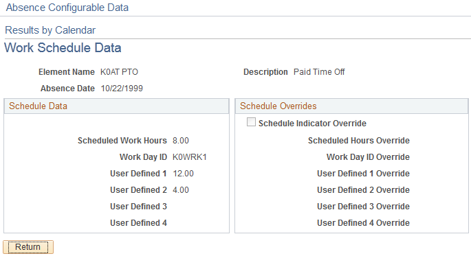

勤務スケジュール データ ページ (GP_ABS_WS_SP) を使用して、シフト ページでこの休暇欠勤日に設定されたスケジュール設定 1 - 4 フィールドに対する値を表示します。
また、勤務日上書きスケジュールに関連付けられたスケジュール設定フィールドの値も表示されます。
ナビゲーション
休暇欠勤データ ページの [スケジュール データとユーザー定義フィールド] タブで [勤務スケジュール] リンクをクリックします。
画像: 勤務スケジュール データ ページ
次の例では、勤務スケジュール データ ページのフィールドおよびコントロールを説明します。
スケジュール データ
フィールドまたはコントロール |
定義 |
| 予定勤務時間 |
休暇欠勤日に受給者が勤務する予定だった時間数が表示されます。この時間数は、シフト ページの [予定勤務時間] フィールドからロードされます。 |
| 勤務日 ID |
受給者に割り当てられた勤務パターンの勤務日 ID が表示されます。勤務日 ID は支給グループ名ページで支給グループの全てのメンバーに割り当てられ、勤務スケジュールの割当ページから受給者に対して上書きできます。 |
| ユーザー定義 1 から ユーザー定義 4 |
このシフトのシフト ページでスケジュールのスケジュール設定合計時間の各フィールドに集計されたデータが表示されます。 |
スケジュール上書き
フィールドまたはコントロール |
定義 |
| スケジュール上書き |
受給者に対する上書きが入力された場合、このチェック ボックスがオンになります。 |
| 予定勤務時間 |
入力された勤務日上書きに関連付けられた予定勤務時間が表示されます。 |
| 勤務日 ID |
上書き対象として選択された勤務日 ID が表示されます。 |
| ユーザー定義 1 上書きからユーザー定義 4 上書き |
勤務日上書きスケジュールに関連付けられたスケジュール設定フィールドの値が表示されます。 |
