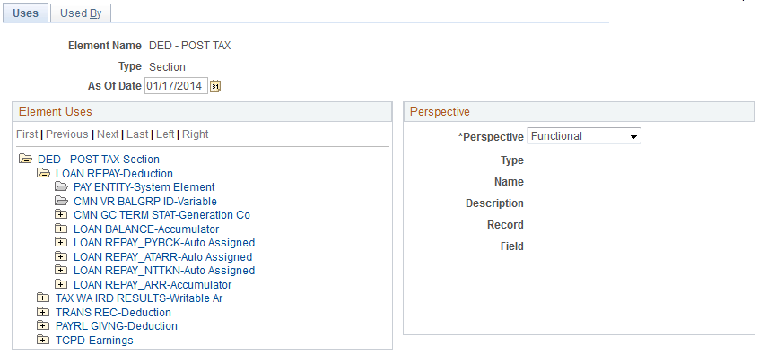

ナビゲーション
画像: 使用対象ページ
次の例では、使用対象ページのフィールドおよびコントロールを説明します。
エレメント マップには、PIN_NUM を持つフィールドしか含まれません。そのため、支給エレメントのマップを表示しても、周期、通貨など、エレメント以外の情報のフィールドは表示されません。
フィールドまたはコントロール |
定義 |
| エレメント名 |
検索画面で選択したエレメント名が表示されます。これは目的エレメントです。 |
| タイプ |
目的エレメントのエレメント タイプが表示されます。 |
| 指定日 |
特定の日付を入力すると、その日付の時点で有効な関係マップが表示されます。 |
| 使用しているエレメント |
エレメント名のリンクをクリックすると、そのメンバー エレメントが表示されます。この情報はツリー構造で表示され、エレメント名の前にある [+] フォルダまたは [-] フォルダをクリックすると、それぞれフォルダが展開/折りたたまれます。 |
基準
関連エレメントの追加情報を表示するには、[使用しているエレメント] グループ ボックス内のエレメント名をクリックし、[基準] フィールドで適切なビューを選択します。
フィールドまたはコントロール |
定義 |
| 基準 |
このグループ ボックス内のデータのフォーマットを選択します。値は以下のとおりです。 機能ビュー: データの機能上の名称が表示されます。 テクニカル ビュー: データの技術的な名称が表示されます。 |
| タイプ |
機能ビュー: 選択したエレメントのエレメント タイプの名称が表示されます。 テクニカル ビュー: 選択したエレメントのエレメント タイプのコード (2 文字) が表示されます。 |
| 名前 |
選択したエレメントの名前が表示されます。([名前] には、機能ビューでもテクニカル ビューでも同じ値が表示されます。) |
| 説明 |
選択したエレメントの説明が表示されます。([説明] の表示は、機能ビューでもテクニカル ビューでも同じです。) |
| レコード |
機能ビュー: 選択したエレメントが含まれるレコードの機能上の名称が表示されます。 テクニカル ビュー: 選択したエレメントが含まれるレコードの技術的な名称が表示されます。 |
| フィールド |
機能ビュー: エレメントの値を保存するフィールドの機能上の名称が表示されます。 テクニカル ビュー: エレメントの値を保存するフィールドの技術的な名称が表示されます。 |
