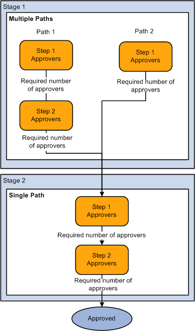

次の図は、承認プロセスで承認を転送するために、ステージ、パスおよびステップがどのように使われるかを示します。
画像: ステージ、パスおよびステップを示す承認フレームワークの例
この例には、2 段階のステージがあります。ステージ 1 には、2 つのパスがあります。このパス内の各ステップは順次実行され、必要な数の承認者によってステップが承認されたときに、そのパス内の次のステップに進みます。パスは平行して実行されます。ステージ内の全てのパスが承認されると、ワークフローは次のステージ内の最初のステップに進みます。
