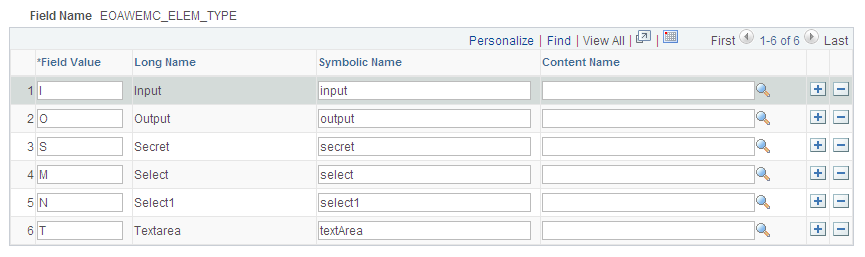

フィールド マッピング ページ (EOAWXLAT_SYMBOL) を使用して、フィールド値をフォームにマッピングします。
ナビゲーション
画像: フィールド マッピング ページ
次の例では、フィールド マッピング ページのフィールドおよびコントロールを説明します。このページのフィールドおよびコントロールの定義は後で説明します。
フィールド マッピング ページ (EOAWXLAT_SYMBOL) は、フォーム内のドロップダウン リストで使用するフィールドの値を定義するために使用します。
