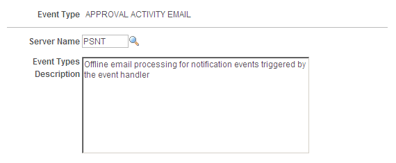

イベント タイプ ページ (EOAW_NEM_EVENTS) を使用して、イベントをサーバーと関連付けます。
画像: イベント タイプ ページ
次の例では、イベント タイプ ページのフィールドおよびコントロールを説明します。このページのフィールドおよびコントロールの定義は後で説明します。
イベント タイプ ページ
フィールドまたはコントロール
定義
イベント タイプ
イベント タイプを選択します。PeopleSoft アプリケーションは、ESCALATION_EVENT や APPROVALACTIVITYEMAIL などのいくつかのイベント タイプを提供します。
サーバー名
通知を実行するサーバーを選択します。

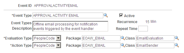

通知とエスカレーション ページ (EOAW_NEM_SETUP) を使用して、エスカレーション イベントを設定し、評価およびアクションの詳細を定義します。
画像: 通知とエスカレーション ページ
次の例では、通知とエスカレーション ページのフィールドおよびコントロールを説明します。このページのフィールドおよびコントロールの定義は後で説明します。
通知とエスカレーション ページ
フィールドまたはコントロール
定義
イベント タイプ
イベント タイプ ページで入力されたサーバー情報。
イベント タイプ詳細
イベント タイプ ページの [詳細] フィールドに入力した値。
アクティブ
選択すると、エスカレーション プロセスが有効になります。
定期処理
評価プロセスの実行間隔を入力します。
処理間隔
アクション ステップの実行回数を制限するために、期間を入力します。
評価タイプ
評価方法を選択します。有効値は以下のとおりです。
  • [PeopleCode]: PeopleSoft アプリケーション デザイナを使用して作成された、カスタム アプリケーション パッケージまたはクラスを使用している場合に選択します。
  • [クエリー オブジェクト]: PeopleSoft クエリー マネージャ ツールを使用して設定されたクエリーを使用する場合に選択します。
  • [SQL ビュー]: PeopleSoft アプリケーション デザイナを使用して作成されたレコード オブジェクトを使用する場合に選択します。
注: エスカレーションの場合は、評価タイプは [SQL ビュー] を使用してください。
名前
選択した評価タイプに応じて、クエリー オブジェクトまたは SQL ビューの名前を表示します。
アクション タイプ
以下のアクションのいずれかを選択します。
  • [電子メール]: 電子メール アドレスと通知テンプレートを入力してください。
注: エスカレーションの場合、アクション タイプは [PeopleCode] を使用してください。
パッケージ
エスカレーション ユーティリティを含むアプリケーション パッケージを選択します。
注: エスカレーションの場合、パッケージ タイプは [EOAW_CORE] を使用してください。
クラス
エスカレーションの場合、[Escalator] を選択します。

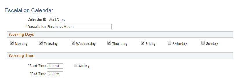

エスカレーション カレンダー設定ページ (EOAW_CALENDAR) 使用して、カスタム カレンダーを定義します。このカレンダーは、承認プロセス設定ページでタイムアウト オプションを定義するために使用できます。
画像: エスカレーション カレンダー
次の例では、エスカレーション カレンダー ページのフィールドおよびコントロールを説明します。このページのフィールドおよびコントロールの定義は後で説明します。
エスカレーション カレンダー
フィールドまたはコントロール
定義
カレンダー ID
カレンダーに固有の ID を入力します。このフィールドが空欄でない場合、タイムアウト計算は、カレンダー ID に基づきます。このフィールドが空欄の場合、タイムアウト計算は 24 時間 7 日間に基づき、元の機能を使用します。
詳細
カレンダーの詳細を入力します。
勤務日数
勤務日数を選択します。エスカレーション タイムアウト オプションは、タイムアウトを決定するためにこの日数を参照します。少なくとも 1 日を選択する必要があります。
勤務時間
勤務時間を選択します。エスカレーション タイムアウト オプションは、タイムアウトを決定するためにこの日数を参照します。[全日] を選択した場合、勤務時間は 24 時間になります。
