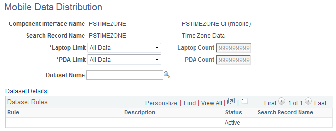

モバイル データ配信ページ (EOEC_MP_RULE) を使用して、データセットに基づいた、モバイル デバイス用のデータ配信ルールを定義します。
ナビゲーション
画像: モバイル データ配信ページ
次の例では、モバイル データ配信ページのフィールドおよびコントロールを説明します。このページのフィールドおよびコントロールの定義は後で説明します。
注: モバイル データ配信用に選択されたコンポーネント インターフェイスは同期可能でなければなりません。プロンプトから使用できるのは、同期可能なコンポーネント インターフェイスのみです。
フィールドまたはコントロール |
定義 |
| ラップトップ制限 |
同期中にラップトップ コンピュータにダウンロードするデータ インスタンスの制限要因を選択します。以下の選択肢から選びます。 全データ: ルール条件と一致する全てのデータがダウンロードされます。 数による制限: 指定した数までのルール条件と一致するデータのみがダウンロードされます。この数は、返される行数に基づきます。参照データも含まれます。 参照データのみ: 別のコンポーネントから参照されている場合に限り、データのみがダウンロードされます。トランザクション データの場合より設定データの場合に、このオプションを選択する可能性があります。 たとえば、製品が 50,000 個あっても、ダウンロードするリードに関連するのがそのうちの 2,000 個のみの場合は、[参照データのみ] を選択します。これにより、2,000 個の製品のみがダウンロードされ、データセット全体はダウンロードされません。 製品に対して [参照データのみ] を選択すると、製品を参照するリードや商談などの他のオブジェクトがダウンロードされない限り、ダウンロードに製品は含まれません。 |
| PDA 制限 |
同期中に PDA にダウンロードするデータ インスタンスの制限要因を選択します。以下の選択肢から選びます。 全データ: ルール条件と一致する全てのデータがダウンロードされます。 数による制限: 指定した数までのルール条件と一致するデータのみがダウンロードされます。参照データも含まれます。 参照データのみ: コンポーネント インターフェイスから参照されるデータのみがダウンロードされます。 |
| ラップトップ数、PDA 数 |
[数による制限] を [ラップトップ制限] フィールドまたは [PDA 制限] フィールドで選択する場合は、ダウンロードするデータ インスタンスの最大数を指定します。 |
| データセット名 |
このモバイル データ配信ルールに適用するデータセットを選択します。 |
| データセット詳細 |
クリックしてデータセット ルール ページにアクセスすると、選択したデータセット定義の表示や変更を行えます。 「データセット ルール ページ」を参照してください。 |
