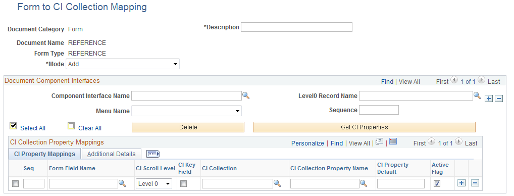

Form To CI コレクション マッピング ページ (EODC_CI_MAP) を使用して、フォーム フィールドをコンポーネント インターフェイスにマッピングします。
画像: Form To CI コレクション マッピング ページ
次の例では、Form To CI コレクション マッピング ページのフィールドおよびコントロールを説明します。このページのフィールドおよびコントロールの定義は後で説明します。
フィールドまたはコントロール
定義
ドキュメント カテゴリ
ドキュメントのタイプを示します。現在のところ、[フォーム] が有効な唯一の値です。
ドキュメント名
マッピングするフォームを選択します。
説明
マッピングの説明を入力します。
フォーム タイプ
[ドキュメント名] に同じ値を自動的にロードします。このフィールドは編集できません。
モード
フォーム インスタンスの保存時にコンポーネントに許可するアクションを選択します。このリリースでは、[追加] が、唯一許可されるオプションです。
ドキュメント コンポーネント インターフェイス
フォームに関連付ける各コンポーネント インターフェイスに行を 1 つ挿入し、次のフィールドを指定します。
フィールドまたはコントロール
定義
コンポーネント インターフェイス名
フォームに関連付けるコンポーネント インスタンスを選択します。
メニュー名
登録されている、コンポーネント インスタンスのメニュー アイテム名を選択します。このフィールドの値は、コンポーネント インターフェイス名を指定するときに自動的にロードされます。ただし、コンポーネント インターフェイスに関連付けられているメニューが複数ある場合は、必要なメニューを 1 つ選択できます。
フォーム ユーザーは、フォーム インスタンスの完成後、フォーム インスタンスの [関連コンポーネントへのリンク] をクリックしたときにこのメニュー アイテムに転送されます。
レベル0 レコード名
フォームに関連付ける、コンポーネント インターフェイスのレベル0 レコードを選択します。
連番
コンポーネント インターフェイスの実行順序を指定するための番号を入力します。データ間に依存関係がある場合に、複数のコンポーネント インターフェイスを 1 つのフォームにマッピングする際、これは特に重要です。
CI プロパティの取得
クリックして、指定したコンポーネント インターフェイスの値を [CI コレクション プロパティ マッピング] グリッドにロードします。その後で、必要に応じてフィールドを削除または更新できます。または、[CI コレクション プロパティ マッピング] グリッド内で、各行を手動で追加することもできます。
このグリッドで、各フォーム フィールドのマッピングを定義します。マッピングする各フォーム フィールドの行は個別に追加できる (マッピングするフィールドが少ない場合に推奨) 他、[CIプロパティの取得] をクリックしてグリッドに全ての CI プロパティをロードしたり、各プロパティにマッピングするフォーム フィールドを選択したり、フィールドのデフォルト値を指定したり、不要な行を削除できます。
フィールドまたはコントロール
定義
連番
フィールド マッピングの処理順序を指定するための番号を入力します。他のデータと依存関係のあるフォーム内データは、依存するデータが入力された後で処理される必要があるため、処理順序は重要です。
フォーム フィールド名
マッピングするフォーム フィールドの名前を選択します。選択リストに表示されるのは、ステータスが [アクティブ] のフォーム フィールドのみです。
CI スクロール レベル
フィールドをマッピングする CI コンポーネントのバッファ レベルを選択します。3 つのレベルがサポートされます。
CI キー フィールド
フィールドをキー フィールドに指定する場合はオンにします。レベル0 のメイン レコードに関連付けられた全てのキー フィールドを指定する必要があります。下位レベルについては、追加キーのみ指定します。レベル0 のキーを繰り返す必要はありません。
たとえば、レベル0 のキーが SETID と DEPTID で、レベル1 のキーが SETID、DEPTID、EFFDT の場合、レベル0 の SETID と DEPTID、および レベル1 の EFFDT について [CI キー フィールド] チェック ボックスをオンにします。
[CI キー フィールド] チェック ボックスは初期状態でオンになっているため、各フィールドについてこれを確認し、調整する必要があります。
CI コレクション
このフォーム フィールドにマッピングする CI コレクションの名前を選択します。
CI コレクション プロパティ名
このフォーム フィールドにマッピングする CI コレクション プロパティの名前を選択します。
CI プロパティ デフォルト
このフィールドに値を入力して、フォームの使用時にこのフィールドに割り当てるデフォルト値を定義します。たとえば、SETID フォーム フィールドを SETID の CI プロパティにマッピングし、デフォルト値を SHARE に設定するとします。フォーム ユーザーが新しいフォーム インスタンスを作成すると、フォーム上の SETID フィールドは SHARE に初期設定されていますが、フォーム ユーザーは必要に応じてこのデフォルト値を上書きできます。
デフォルト値に現在指定できるのは、数字、テキスト、日付のみです。日付は YYYYMMDD 形式で入力する必要があります。
アクティブ フラグ
フィールド マッピングをアクティブ化する場合はオンにし、非アクティブにする場合はオフにします。データをトランザクション テーブルに転送する際、非アクティブ状態のマッピングは Form to CI フレームワークで無視されます。
CI レベル メイン レコード
CI コレクションに関連付けられている、コンポーネント レベルのメイン レコードを選択します。この情報が必要なのは、CI プロパティがワーク レコードに関連付けられている可能性があり、マッピングの CI レベル メイン レコード情報をフレームワークで特定するためにそれをシステム側で認識しておく必要があるためです。
CI 親コレクション名
対応する CI コレクションに関連付けられた親コレクションをリストします。たとえば、レベル 1 の CI コレクションの場合、親コレクションは常に PS_ROOT です。この値は自動的にロードされます。
CI レコード名
対応する CI プロパティに関連付けられたコンポーネント レコード名をリストします。この値は、CI コレクションと CI コレクション プロパティに基づいて自動的にロードされます。
CI フィールド名
対応する CI プロパティに関連付けられたコンポーネント フィールド名をリストします。この値は、CI コレクションと CI コレクション プロパティに基づいて自動的にロードされます。システムでは、CI レコード名と CI フィールド名の両方を使用して、デフォルト値の検証と変換を実行します。(デフォルト値として現在サポートされているのは文字列のみのため、デフォルト値は適切なフィールド タイプ (数字または日付) に変換する必要があります。)
