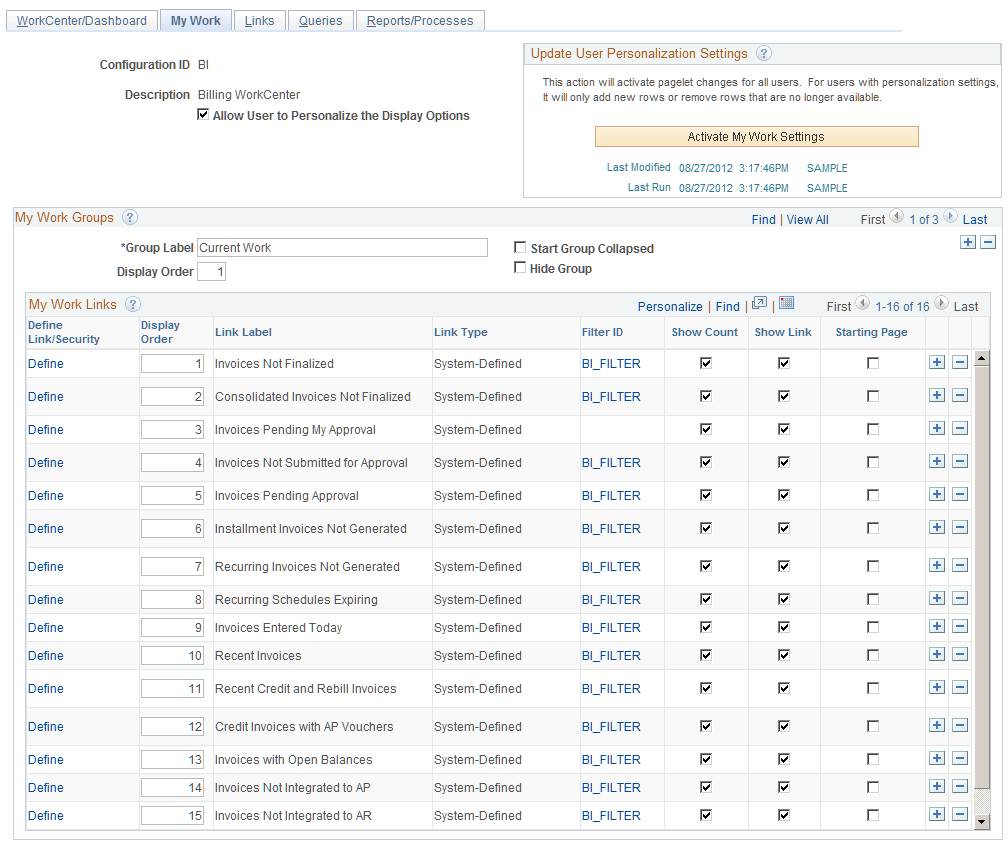

ページレット設定 – マイ ワーク ページ (FSPC_ADMIN_MYWORK) を使用して、エンド ユーザー用の [マイ ワーク] リンクを設定します。
ナビゲーション
[マイ ワーク] タブをクリックします。
画像: ページレット設定 – マイ ワーク ページ
次の例では、ページレット設定 – マイ ワーク ページのフィールドおよびコントロールを説明します。
システム管理者は、エンド ユーザーが表示オプションを自分で設定できるようにするかどうかを決定できます。
フィールドまたはコントロール |
定義 |
| ユーザーによる表示オプションのパーソナル設定を許可 | オンの場合は、このページレットへのアクセス権を持つエンド ユーザーが表示オプションを自分で設定できます。 このオプションをオンにすると、エンド ユーザーはページレットのパーソナル設定ページにアクセスできます。 このオプションをオフにすると、エンド ユーザーはページレットのパーソナル設定ページにアクセスできません。エンド ユーザーがパーソナル設定ページにアクセスしようとすると、そのページレットに対するユーザーのパーソナル設定が有効でないことを示すメッセージが表示されます。 |
ユーザー パーソナル設定の更新
フィールドまたはコントロール |
定義 |
| マイ ワーク設定のアクティブ化 | これをクリックすると、アプリケーション エンジン プロセスが実行され、ユーザーのパーソナル レコードに対する変更が追加または削除されます。このプロセスにより、新しい設定がマスター レコードに移動されます。最後に変更または実行された日時が表示されるため、変更が加えられた後でプロセスが実行されたことがわかります。 |
マイ ワーク グループ
フィールドまたはコントロール |
定義 |
| グループ ラベル | <pagelet> リンク グリッドに表示されるリンク グループのラベル タイトルを入力します。複数のグループ ラベルを追加して <pagelet> リンクを論理グループにまとめることもできます。 これは必須フィールドではありませんが、5 つ以上のリンクをリストする場合はこれを使用し、リンクをグループ化できるようにする必要があります。 |
| グループを折りたたんで開始 | オンの場合、ユーザーがこのページレットにアクセスしたときに、この特別なリンク グループが折りたたんで表示されます。グループ ラベルが表示され、ユーザーはこのグループ ラベルをクリックしてグループを展開し、リンクにアクセスします。 [ユーザーによる表示オプションのパーソナル設定を許可] チェック ボックスがオンの場合、エンド ユーザーのパーソナル設定ページにこのチェック ボックスも表示されます。 |
| 表示順序 | <pagelet> セクションでこのリンク グループを表示する順序を入力します。 [ユーザーによる表示オプションのパーソナル設定を許可] チェック ボックスがオンの場合、エンド ユーザーのパーソナル設定ページにこのチェック ボックスも表示されます。 |
| グループの非表示 | オンの場合、このグループ ラベルや関連リンクがエンド ユーザーに表示されません。 これがオンの場合、エンド ユーザーには、自分の表示オプションをパーソナル設定する権限があってもグループ ラベルや関連リンクにはアクセスできません。 |
マイ ワーク リンク
フィールドまたはコントロール |
定義 |
| 表示順序 | グループ内で表示するリンクの順序を入力します。 [ユーザーによる表示オプションのパーソナル設定を許可] チェック ボックスがオンの場合、エンド ユーザーのパーソナル設定ページにこのチェック ボックスも表示されます。 |
| 件数表示 | オンの場合、リンクの末尾にかっこで囲んだ数字が表示されます。数値は、ユーザーが操作を実行する必要のあるリンクに適用されるトランザクション数を示します。 このオプションをオンにするとパフォーマンスが低下する可能性があるため、管理者は慎重に使用してください。 リンクの [件数表示] オプションは、リンク ベースで評価する必要があります。パフォーマンスの問題が発生したリンクについては、[件数表示] オプションをオフにすることを検討してください。リンクの [件数表示] は、リンク間で統一されていなくてもかまいません。リンクの [件数表示] チェック ボックスをオフにすると、確認するトランザクションがある場合にリンクはアクティブのままになります。 [ユーザーによる表示オプションのパーソナル設定を許可] チェック ボックスがオンの場合、エンド ユーザーのパーソナル設定ページにこのチェック ボックスも表示されます。 |
| リンクの表示 | オンの場合、リンクがページレットに表示されます。 システム管理者が、エンド ユーザーに対して非表示にできるリンクもいくつか用意されています。それが必要な場合はこのチェック ボックスをオンにします。これによりシステム管理者は、後でリンクを表示する場合に備え、リンク定義を保持しておくことができます。 [ユーザーによる表示オプションのパーソナル設定を許可] チェック ボックスがオンの場合、エンド ユーザーのパーソナル設定ページにこのチェック ボックスも表示されます。 |
| 開始ページ | [ユーザーによる表示オプションのパーソナル設定を許可] チェック ボックスがオンの場合、エンド ユーザーのパーソナル設定ページにこのチェック ボックスも表示されます。 |

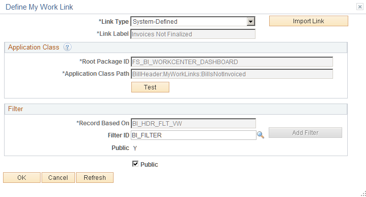

マイ ワーク リンクの定義ページ (FSPC_ADM_WRK_SEC) を使用して、[マイ ワーク ページレット] のリンク タイプとセキュリティをシステム管理者として定義します。
ナビゲーション
[マイ ワーク] タブをクリックし、[リンク/セキュリティの定義] 列の [リンクの定義] をクリックします。
画像: マイ ワーク リンクの定義ページ
次の例では、マイ ワーク リンクの定義ページのフィールドおよびコントロールを説明します。
このページを使用して、[マイ ワーク] ページレットに表示するリンクのタイプを定義します。

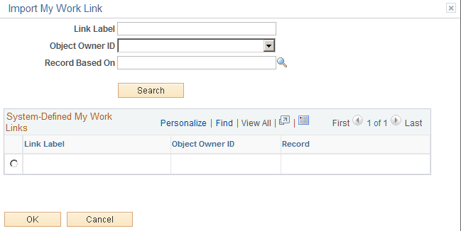

マイ ワーク リンクのインポート ページ (FSPC_MYWORK_PROMPT) を使用して、システム定義のマイワーク リンクをシステム管理者としてインポートします。
ナビゲーション
[マイ ワーク] タブをクリックし、[リンク/セキュリティの定義] 列の [リンクの定義] をクリックします。[リンクのインポート] ボタンをクリックします。
画像: マイ ワーク リンクのインポート ページ
次の例では、マイ ワーク リンクのインポート ページのフィールドおよびコントロールを説明します。
このページを使用して、ソース製品 (オブジェクト オーナー ID) で事前定義されているアプリケーション クラスのリンクを選択します。
ユーザーは、リンク ラベル名、オブジェクト オーナー ID、およびフィールドに基づいたレコードの一部または全てを入力することで、リンクのインポート時に検索を絞り込むことができます。または、検索条件をまったく入力しないこともできます。
フィールドまたはコントロール |
定義 |
| リンク ラベル | [マイ ワーク] ページレットに表示するリンクのラベルを入力します。 |
| オブジェクト オーナー ID | オブジェクト オーナーのアプリケーションを選択します。たとえば、請求、契約、一般会計などです。 |
| レコード基準 | リンクに使用するテーブルを選択します。 |
| 検索 | クリックすると、PeopleSoft データベースで、選択条件に基づいた結果を検索できます。 |
| (オプション ボタン) | オプション ボタンをオンにすると、[マイ ワーク] リンクに対してそのレコードがシステムで使用されます。 |

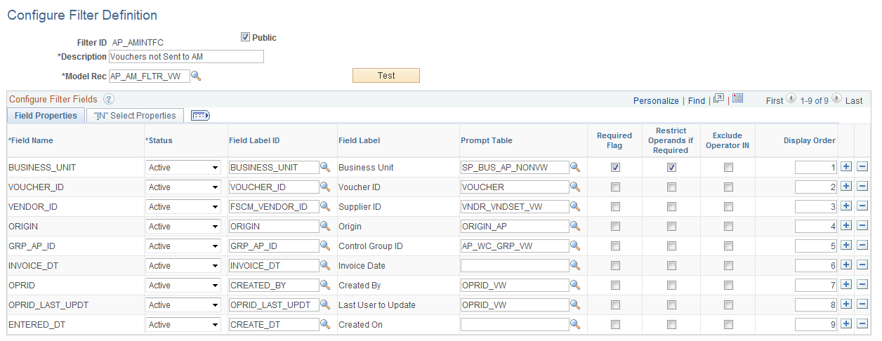

フィルタ定義設定ページ (FSFB_FILTER_FIELDS) を使用して、システム管理者としてフィルタ定義を設定します。
ナビゲーション
画像: フィルタ定義設定ページ
次の例では、フィルタ定義設定ページのフィールドおよびコントロールを説明します。
このページを使用して、[マイ ワーク] ページレットに表示するフィルタ データを定義します。[マイ ワーク] ページレットへのアクセス時にユーザーが表示するデータの指定にはフィルタが使用されます。
フィールドまたはコントロール |
定義 |
| モデル レコード (モデル レコード) | データのフィルタ処理に使用するフィールドを提供するレコード名を選択します。 |
| パブリック | オンの場合、エンド ユーザーがフィルタ条件を追加または変更できます。 |
| テスト | クリックすると [フィルタ条件のテスト] ウィンドウが表示されます。このウィンドウには、フィルタ オプションがエンド ユーザーにどのように表示されるかが表示されます。 |
フィルタ フィールドの設定
[モデル レコード] フィールドで値を選択すると、レコード フィールドがグリッドに表示されます。
フィールドまたはコントロール |
定義 |
| ステータス | フィールドのステータスを選択します。オプションは [アクティブ] と [非アクティブ] です。 [アクティブ] フィールドはフィルタ値設定ページで編集でき、エンド ユーザーはデータをフィルタ処理するときに使用できます。 |
| フィールド ラベル ID | フィールド ラベルに対応するオプションを選択します。 |
| プロンプト テーブル | フィルタ値設定ページに入力可能な、有効な値を制御するプロンプト テーブルが表示されます。 トランスレート フィールドや可否を答えるフィールドの場合、この値はレコードで定義されたプロンプト テーブルからのデフォルト値になります。デフォルト値は、そのままにすることも、変更することもできます。 トランスレート テーブルの場合、このフィールドは使用できず、変更もできません。 |
| 必須フラグ | オンの場合、フィルタ値設定ページでこのフィールドに値を指定する必要があります。 |
| 必要に応じてオペランドを制限 | オンの場合、フィルタ値設定ページでオペランドが "=" (等号) と "in" に制限されます。 注: セキュリティ制御されたビューが使用されており、ユーザー、ロール、および権限リストによるセキュリティが実装されている場合は、[必要に応じてオペランドを制限] と共に [必須フラグ] フィールドを選択する必要があります。これにより、セキュリティ保護されたプロンプト ビューにある値のみが表示されます。 |
| 演算子 IN の除外 | オンにすると、フィルタ値設定ページでフィルタ値を設定するときに、[IN] オペレータのみがオペレータのドロップダウン リストから削除されます。 |
| 表示順序 | フィルタ値設定ページに表示されるフィルタ フィールドの順序を示す値を入力します。 |
フィルタ セキュリティ
このセクションは、[パブリック] チェック ボックスがオフになっている場合にのみ表示されます。
フィールドまたはコントロール |
定義 |
| 権限タイプ | オンの場合、フィルタ条件へのアクセスを制限するために、ユーザー ID、ロール名、および権限リストが使用されているかどうかが示されます。 |
| ユーザー/ロール/権限リスト | [権限タイプ] フィールドで選択したオプションに応じて、ユーザー ID、ロール名、または権限リストを選択します。選択したオプションに関連付けられた個々のユーザーには、フィルタ条件を編集する権限があります。 |
["IN" プロパティの選択] タブ
["IN" プロパティの選択] タブでは、検索フィールドの名前と説明を選択できます。
フィールドまたはコントロール |
定義 |
| 検索フィールド名 | システムでフィールド値の取得に使用されるフィールド名を決めるフィールドを選択します。 |
| 検索フィールド説明 | システムで値の説明の取得に使用されるフィールドの名前を選択します。 |

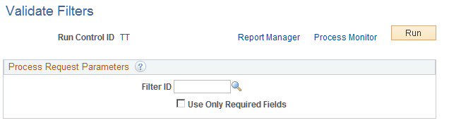

フィルタの確認ページ (RUN_FSFB_VALCLN) を使用して、システム管理者としてフィルタを確認します。
ナビゲーション
画像: フィルタの確認ページ
次の例では、フィルタの確認ページのフィールドおよびコントロールを説明します。
このページを使用して、特定のフィルタを確認します。[フィルタ ID] フィールドが空白の場合は、全てのフィールドがテストされます。
フィールドまたはコントロール |
定義 |
| フィルタ ID | テストするフィルタ ID を選択します。このフィールドを空白のままにすると、全てのフィルタがテストされます。 |
| 必須フィールドのみ使用 | オンの場合、フィルタ定義設定ページで必須と定義されたフィールドのみが確認されます。 このチェック ボックスがオフの場合は、該当する全てのフィールドが確認されます。 |

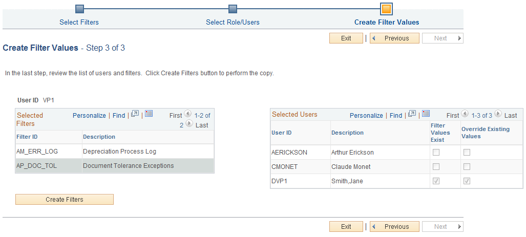

フィルタ値のコピー ウィザードを使用すると、管理者はユーザーにフィルタ値をロール別に設定できます。管理者は 1 人のユーザーのフィルタ値を、別の 1 人以上のユーザーにコピーできます。このウィザードでは、次の 3 つの手順でこれを行います。
フィルタの選択ページで、コピーするユーザーとフィルタを選択します。
ロール/ユーザーの選択ページで、フィルタ値に割り当てられるロールとユーザーを選択します。
フィルタ値の作成ページで、フィルタを確認および作成してフィルタ値を作成します。

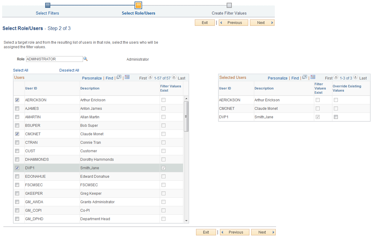

ロール/ユーザーの選択 ページ (FSFB_COPY_WIZARD2) を使用して、ロールおよび対応するユーザーを選択します。
ナビゲーション
フィルタの選択ページでフィルタを選択し、[次へ] をクリックします。
画像: ロール/ユーザーの選択ページ
次の例では、ロール/ユーザーの選択ページのフィールドおよびコントロールを説明します。
フィールドまたはコントロール |
定義 |
| ロール | ロールを選択し、そのロールを持つユーザー リストを表示します。 |
| ユーザー ID | "フィルタの選択" の手順で選択されたフィルタ値が選択されるユーザー ID を 1 つ以上選択します。選択されたユーザー ID は右側のグリッドに表示されます。 |
| フィルタ値が存在します | 前の "フィルタの選択" の手順で、ユーザー ID に 1 つ以上のフィルタ値が選択された場合は自動的にオンになります。 |
| 既存の値を上書き | オンの場合、前の手順でフィルタ値が選択されたユーザー ID の、1 つ以上の既存のフィルタ値が上書きされます。フィルタ値が選択されていないユーザー ID については、このフィールドは無効です。 |
フィルタ値の作成ページ (FSFB_COPY_WIZARD3) を使用して、選択したフィルタおよびユーザーを確認し、フィルタ値を作成します。
ナビゲーション
ロール/ユーザーの選択ページでユーザーを選択し、[次へ] をクリックします。
画像: フィルタ値の作成ページ
次の例では、フィルタ値の作成ページのフィールドおよびコントロールを説明します。
フィールドまたはコントロール |
定義 |
| フィルタの作成 | ボタンをクリックして、選択したユーザーのフィルタ値をコピーします。作成後は、フィルタ値が正常に作成されたことを示す確認ページが表示されます。[その他のフィルタ値をコピー] リンクをクリックし、フィルタ値のコピー ウィザードに戻って他のフィルタ値をコピーすることもできます。 |

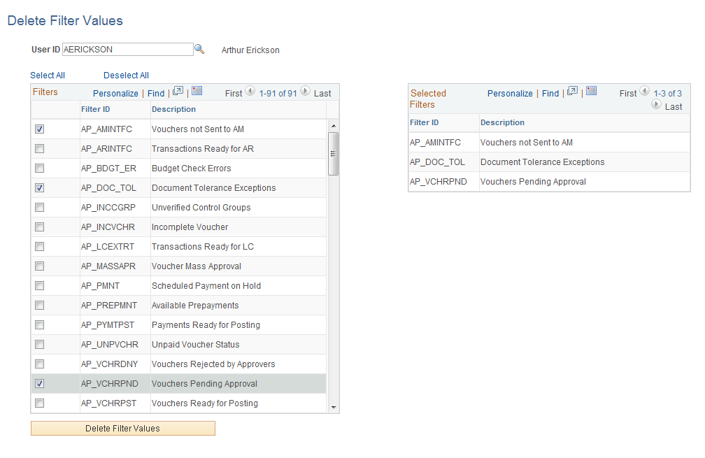

フィルタ値の削除ページ (FSFB_DEL_FLTRVALS) を使用して、ユーザーのフィルタ値を選択および削除します。
ナビゲーション
画像: フィルタ値の削除ページ
次の例では、フィルタ値の削除ページのフィールドおよびコントロールを説明します。
フィールドまたはコントロール |
定義 |
| ユーザー ID | フィルタ値を削除するユーザーを選択します。ページには、ユーザーが持つフィルタ値のリストが表示されます。 |
| フィルタ | 削除するフィルタ値を 1 つ以上選択します。選択されたフィルタ値は右側のグリッドに表示されます。 |
| フィルタ値の削除 | ボタンをクリックして、選択したユーザーのフィルタを削除します。削除後は、フィルタ値が正常に削除されたことを示す確認ページが表示されます。[その他のフィルタ値を削除] リンクをクリックし、"フィルタ値の削除" ページに戻って他のフィルタ値を削除することもできます。 |
