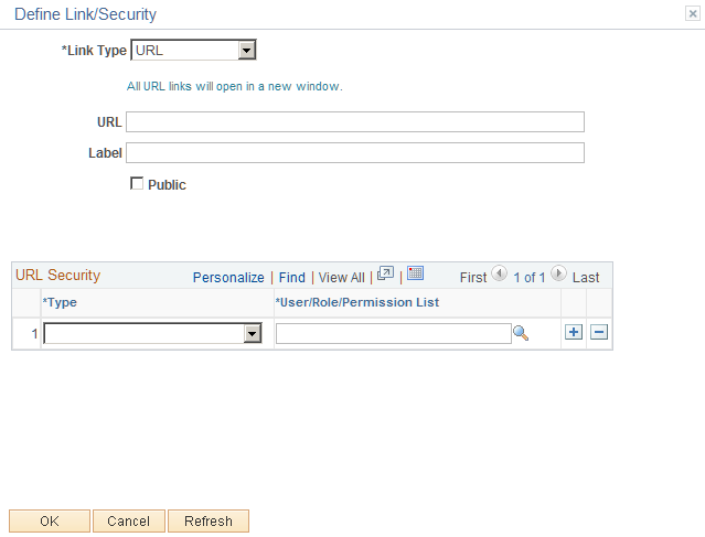

リンク/セキュリティの定義 ページ (FSPC_ADMIN_LINK_SEC) を使用して、リンクと外部リンクのセキュリティをシステム管理者として定義します。
ナビゲーション
[リンク] タブをクリックします。[定義] リンクをクリックします。
画像: リンク/セキュリティの定義ページ
次の例では、リンク/セキュリティの定義 ページのフィールドおよびコントロールを説明します。
このページを使用して、リンク、リンクがパブリックかどうか、およびリンクがセキュリティを設定するためにパブリックになっていないかどうかを定義します。このページのフィールドは、[リンク タイプ] フィールドで選択されたオプションに応じて変わります。
フィールドまたはコントロール |
定義 |
| リンク タイプ |
[メニュー アイテム] または [URL] を選択します。 |
| メニュー アイテムの選択 |
クリックすると [コンテンツ参照名] ウィンドウが表示され、ここで管理者は、ツリー ストラクチャからメニュー アイテムを選択してリンクとして使用することができます。エンド ユーザーに権限のあるリンクのみが表示されます。 このオプションは、[リンク タイプ] フィールドで [メニュー アイテム] が選択されている場合に表示されます。 |
| [URL]、[ラベル] |
URL アドレスとラベルの説明を入力します。 このオプションは、[リンク タイプ] フィールドで [URL] が選択されている場合に表示されます。 |
| パブリック |
オンの場合、ワークセンターのこのページレットへのアクセス権があるエンド ユーザーは、この URL にアクセスできます。 オフの場合は、この URL へのアクセス権を持つ特定のユーザー、ロール、および権限リストを定義します。このチェック ボックスがオフの場合は、[URL セキュリティ] セクションが表示されます。 このオプションは、[リンク タイプ] フィールドで [URL] が選択されている場合に表示されます。 |
URL セキュリティ
フィールドまたはコントロール |
定義 |
| 権限タイプ |
オンの場合、リンクへのアクセスを制限するために、ユーザー ID、ロール名、および権限リストが使用されているかどうかが示されます。 |
| ユーザー/ロール/権限リスト |
[権限タイプ] フィールドで選択したオプションに応じて、ユーザー ID、ロール名、または権限リストを選択します。選択したオプションに関連付けられた個々のユーザーがリンクにアクセスできます。 |
