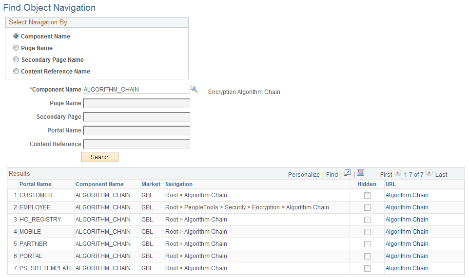

画像: コンポーネント名の検索条件が表示された状態のオブジェクト ナビゲーション検索ページ
次の例では、コンポーネント名の検索パラメータに対応するパスと URL を表示したナビゲーション グリッドを示す、オブジェクト ナビゲーション検索ページのフィールドおよびコントロールを説明します。このページのフィールドおよびコントロールの定義は後で説明します。

| コンポーネント名 |
オンにすると、コンポーネント名で検索されます。 デフォルトの設定は [コンポーネント名] です。 |
| *コンポーネント名 |
このフィールドは入力が必須です。検索対象のコンポーネント名を入力するか、プロンプトをクリックして使用可能なコンポーネント名を表示します。 |
| 検索 |
クリックすると、検索パラメータに対応する全てのナビゲーション パスがロードされたグリッドが表示されます。 |
| URL |
クリックするとブラウザ ウィンドウが開き、グリッドで選択したナビゲーション パスに直接移動します。 |

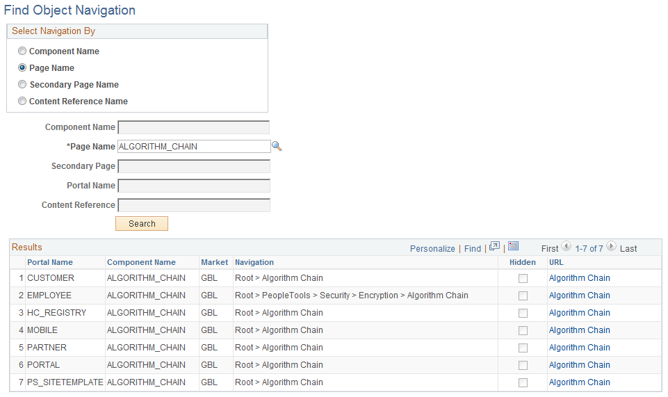

画像: ページ名の検索条件が表示された状態のオブジェクト ナビゲーション検索ページ
次の例では、ページ名の検索パラメータに対応するパスと URL を表示したナビゲーション グリッドを示す、オブジェクト ナビゲーション検索ページのフィールドおよびコントロールを説明します。このページのフィールドおよびコントロールの定義は後で説明します。
フィールドまたはコントロール |
定義 |
| ページ名 |
オンにすると、ページ名で検索されます。 |
| *ページ名 |
このフィールドは入力が必須です。検索対象のページ名を入力するか、プロンプトをクリックして使用可能なページ名を表示します。 |
| 検索 |
| URL |

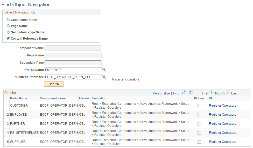

画像: コンテンツ参照名とポータル名の検索条件が表示された状態のオブジェクト ナビゲーション検索ページ
次の例では、コンテンツ参照名とポータル名の検索条件を示す、オブジェクト ナビゲーション検索ページのフィールドおよびコントロールを説明します。このページのフィールドおよびコントロールの定義は後で説明します。
コンテンツ参照とは、ポータル レジストリに登録されたコンテンツへのポインタのことです。これらは通常 URL またはスクリプトです。コンテンツ参照は、ターゲット コンテンツ、テンプレート、テンプレート ページレットという 3 つのカテゴリに分類されます。
フィールドまたはコントロール |
定義 |
| コンテンツ参照名 |
オンにすると、指定したポータルのコンテンツ参照で検索されます。 [コンテンツ参照名] を選択すると、[ポータル名] フィールドが使用可能になり、特定のポータル内でコンテンツ参照を検索できます。 |
| *ポータル名 |
このフィールドは入力が必須です。検索対象のポータル名を入力するか、プロンプトをクリックして使用可能なポータル名を表示します。 デフォルトでは、このフィールドは [従業員] です。 |
| *コンテンツ参照 |
このフィールドは入力が必須です。検索対象のコンテンツ参照名を入力するか、プロンプトをクリックして使用可能なコンテンツ参照名を表示します。 |
| 検索 |
| URL |
