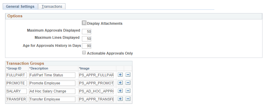

モバイル承認オプション ページ (HMAP_MBL_TYPE_SET) を使用して、モバイル承認のオプションを設定します。
画像: モバイル承認オプション - [一般設定] タブ
![モバイル承認オプション ページの [一般設定] タブ。](img/i7cb09f96n-7a9c.png)
フィールドまたはコントロール |
定義 |
| 最大表示承認数 |
[トランザクション] タブでアクティブ化された各トランザクション タイプについて、[モバイル承認] に表示される承認の最大数。 |
| 最大表示行数 |
行レベルでの承認を含む各トランザクションについて表示される承認行の最大数。 |
| 承認履歴の期間 (日単位) |
承認履歴を表示するときに含める過去の日数。 |
| グループ ID |
トランザクション グループの固有 ID。 |
| 名称 |
[モバイル承認] に表示されるグループの名前。 |
| イメージ |
[モバイル承認] に表示するグループに関連付けられたイメージ。 |

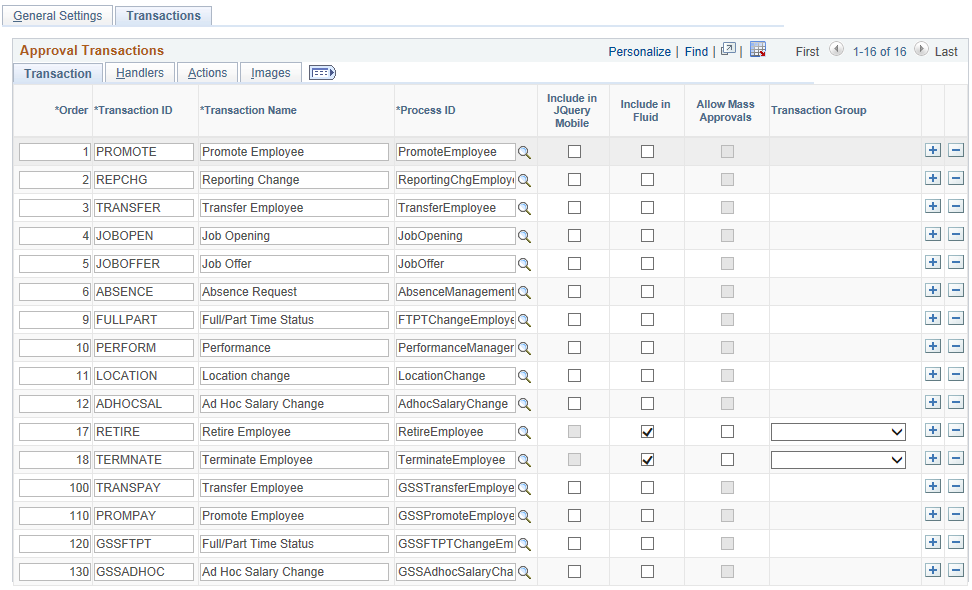

画像: モバイル承認オプション - [トランザクション] タブ
![モバイル承認オプション ページの [トランザクション] タブ](img/i7cb09f96n-7a9b.png)
フィールドまたはコントロール |
定義 |
| Fluid に含める |
トランザクションを Fluid ユーザー インターフェイスのモバイル承認に表示するかどうかを示します。また、これをオンにすると、[一括承認を許可] チェック ボックスと [トランザクション グループ] ドロップダウンが有効になります。 |
| 一括承認を許可 |
タイプ別に表示しているときに、リスト内のトランザクションを複数選択して、それら全体に対して承認アクションを実行することをユーザーに許可するかどうかを示します。 |
| トランザクション グループ |
このフィールドは任意です。これを指定することにより、ユーザーは複数のトランザクションを 1 つのグループ ([一般設定] タブで指定) に追加してトランザクション リストにまとめて表示することができます。 |

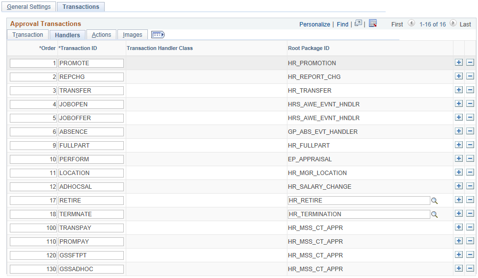

画像: 承認トランザクション - [ハンドラ] タブ
![モバイル承認オプション - [ハンドラ] タブ](img/i7cb09f96n-79ff.png)
フィールドまたはコントロール |
定義 |
| ルート パッケージ ID |
トランザクション用の DataHandler クラス、DetailDocuement クラス、および SubPage クラスを格納するアプリケーション パッケージ。 |

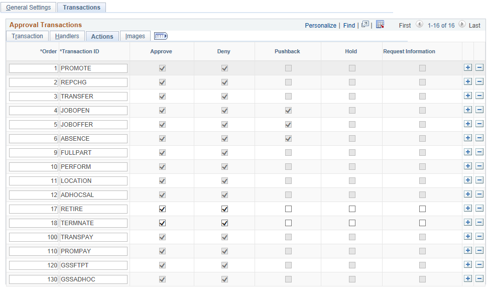

画像: 承認トランザクション - [アクション] タブ
![承認トランザクション - [アクション] タブ](img/i7cb09f96n-79fe.png)
PeopleSoft Fluid ユーザー インターフェイスのモバイル承認にプッシュ ボタンとして表示される承認アクションを選択します。注:
注: 承認トランザクション ハンドラでは、トランザクションがサポートされている必要があります。

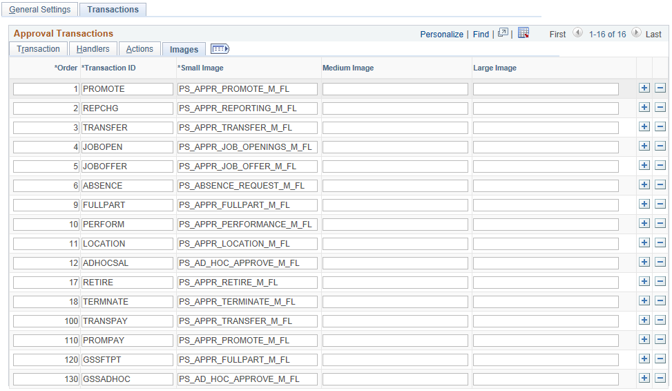

画像: 承認トランザクション - [イメージ] タブ
![承認トランザクション - [イメージ] タブ](img/i7cb09f96n-79fc.png)
PeopleSoft Fluid ユーザー インターフェイスの承認では小さいイメージ フィールドが必要です。これは、関連付けられたトランザクションのトランザクション リストに表示されるイメージです。

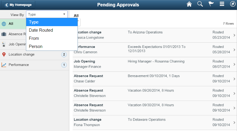

タブレットでは、横向き表示と縦向き表示が両方ともサポートされます。承認のランディング ページには横向きモードの 2 つのパネルがあり、左側のパネルは固定されており、折りたたむことはできません。デフォルトでは、左側のパネルには全カテゴリを選択対象として [タイプ] でグループ化した結果が表示され、右側のパネルには、ユーザーのキューにある承認待ちの全ての承認が受付日時の古いものから順に表示されます。右側のパネル タイトルには、選択したカテゴリの名前が表示されます。リストの右上には行数が表示され、リストの左上にはフィルタ ボタンが表示されます。
縦向きモードでは左側のパネルは非表示になり、右側のパネルのみが全画面に表示されます。左側のパネルは、オーバーレイとして呼び出すことができます。左側のパネルは非表示ですが、デフォルト表示として設定されているのは [タイプ] グループの [全て] カテゴリです。縦向きモードのページには、承認者のキューにある全ての承認待ちが表示されます。

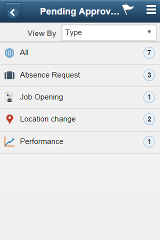

電話でユーザーが [承認] を開くと、トランザクション タイプでグループ化された承認待ちのリストが表示されます。ページ タイトルは [承認待ち] です。ユーザーは、自分に割り当てられている承認待ちステータスの承認を表示できます。
[承認待ち] は 5 つのビューで分類できます。
タイプ (デフォルト ビュー)
受信日
優先度 (HCM では使用不可)
個人 (FSCM では使用不可)
送信元
ユーザーは、グループ化の種類をドロップダウンから選択することで、グループ分けを切り替えることができます。優先度および個人によるグループ化は、全てのトランザクションには適用されません。承認者の承認待ちキューにあるトランザクションのうち、優先度や個人に関連するトランザクションがない場合、これらのグループ化基準はドロップダウンに表示されません。
左側のパネルにあるいずれかのカテゴリをユーザーがタップすると、右側のパネルが更新され、選択したカテゴリの承認待ちが表示されます。右側のパネルにあるパネル タイトルには、選択したカテゴリが反映されます。ユーザーは、グリッド フィルタ アイコンをタップすることで、承認リストをフィルタ処理できます。[フィルタ] ウィンドウに次のフィルタ オプションが表示されます。
フィールドまたはコントロール |
定義 |
| タイプ |
ユーザーに割り当てられた承認待ちがあるトランザクション タイプがドロップダウンに表示されます。 |
| 優先度 |
ユーザーに割り当てられた承認待ちがある優先度がドロップダウンに表示されます。[優先度が関連付けられていません] という値が表示されることもあります。[優先度] は HCM では使用できません。 |
| 受信 |
ユーザーに割り当てられた承認待ちがある日付がドロップダウンに表示されます。該当する値は [今週]、[先週]、[2 週間前]、または [古い] です。 |
| 送信元 |
各承認の最後の送信者がドロップダウンに表示されます。最後の送信者は、承認チェーンの最終承認者、または現在の承認者が承認チェーンでの最初の承認者である場合はトランザクション依頼者です。 |
| 個人 |
ユーザーに割り当てられた承認待ちがある個人がドロップダウンに表示されます。個人に関連付けられた承認待ち (人材募集の承認待ちなど) がない場合、[個人が関連付けられていません] という値が表示されることがあります。 |
