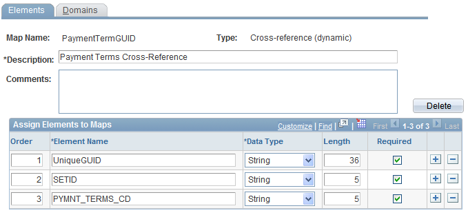

    マップにはエレメントの UniqueGUID が設定されます。
  6. さらに 2 つのエレメント、SETID および PYMNT_TERMS_CD を追加します。
画像: 例で使用されているドメイン値マップ
次の例では、例で使用されているドメイン値マップのフィールドおよびコントロールを説明します。このページのフィールドおよびコントロールの定義は後で説明します。
例で使用されているドメイン値マップ
UniqueGUID、SETID、および PYMNT_TERMS_CD の 3 つのエレメントが定義されています。

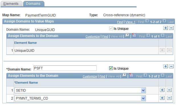

ドメインを追加するには、次の手順に従います。
  1. ドメイン ページを選択します。
    UniqueGUID ドメインが表示されます。
  2. [新規行の追加] アイコンをクリックして、ドメインを作成します。
  3. ドメイン名として [PSFT] を入力します。
  4. 1 つ目のエレメントとして [SETID] を選択します。
  5. [新規行の追加] アイコンをクリックして、行を追加します。
  6. 2 つ目のエレメントとして [PYMNT_TERMS_CD] を選択します。
  7. ページを保存します。
画像: この例で使用されている "値マップ - ドメイン" ページ
次の例では、この例で使用されている "値マップ - ドメイン" ページのフィールドおよびコントロールを説明します。このページのフィールドおよびコントロールの定義は後で説明します。
このマップには、次の 2 つのドメインが定義されています。
