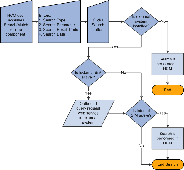

オンライン検索
オンライン検索を実行するには、次の手順に従います。
  1. 統合検索/マッチング コンポーネントにアクセスします。
  2. [検索タイプ]、[検索パラメータ]、[検索結果コード] および他の適切な検索フィールドを選択します (この手順は既存の検索/マッチングと同じです)。
  3. これらのフィールドの一部または全てに検索データを入力してから、[検索] または [検索] ボタンをクリックします。
    システムによって外部システムのデータ設定が検証され、組織でサポートされているのが検索/マッチングと外部検索/マッチングのいずれか、またはその両方であるのかが判別されます。この判別によって、その後、HCM データベース内と外部システムのいずれか、またはその両方に対して検索が実行されます。
    外部検索を実行するようにシステムで決定された場合は、アウトバウンド検索リクエスト (マッチング リクエスト) が生成されます。その検索リクエストには、該当の検索に関する既知の全ての情報が含まれます。その XML メッセージには、使用された検索パラメータや、検索フィールドとその値などが含まれます。
画像: オンライン検索のビジネス プロセス
次の図に、このオンライン検索のプロセスを示します。
オンライン検索のビジネス プロセス

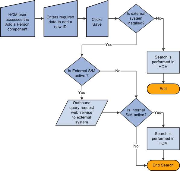

自動検索
自動検索を実行するには、前述の全ての情報を適用します。HCM のページでデータを入力して従業員 ID を作成し、[保存] ボタンをクリックすると、追加ロジックが呼び出されて、外部データ インテグレーション設定が検証され、マッチング リクエストが生成されます。
注: この発行日の時点では、HCM 内から自動検索を使用することはできません。オラクル社の予定では、今後の更新で使用可能になる予定です。
画像: 自動検索のビジネス プロセス フロー
次の図に、自動検索のビジネス プロセス フローを示します。
自動検索のビジネス プロセス フロー
