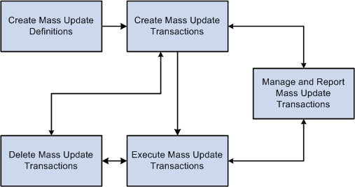

画像: マス アップデートのプロセス フロー
次の図は、マス アップデート処理のプロセス フローを示しています。
マス アップデートのプロセス フロー
