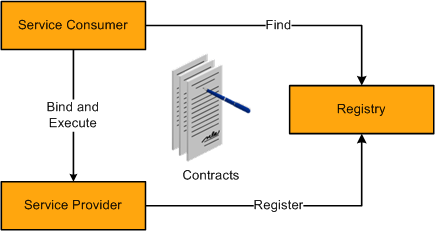

画像: レジストリにはサービスのバインドと実行に必要な情報が登録されており、サービス コンシューマはレジストリ内でインターフェイスを検索します。
次の図に示すように、サービス プロバイダはインターフェイスを登録します。サービス コンシューマはレジストリでインターフェイスを検索し、その情報を使用して、コンシューマとプロバイダ間で仕様をバインドして実行します。
サービス コンシューマとは、サービスを必要とするアプリケーション、サービス、あるいはその他のタイプのソフトウェア モジュールです。レジストリでサービスを検索し、通信経由でサービスにバインドしてサービス機能を実行する側になります。サービス コンシューマは、仕様に従った形式でサービスにリクエストを送信し、サービスを実行します。
サービス プロバイダは、コンシューマからのリクエストを受け取って実行するネットワーク対応のエンティティであるサービスです。サービス リクエストを実行するメインフレーム システム、コンポーネント、その他のタイプのソフトウェア システムがこれに該当します。サービス プロバイダは仕様をレジストリにパブリッシュして、サービス コンシューマがアクセスできるようにします。
