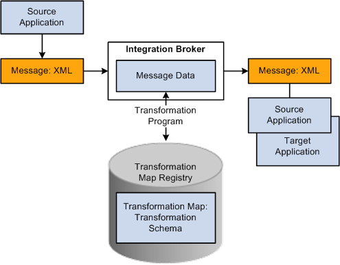

変換する必要のあるメッセージがアプリケーションからパブリッシュされると、PeopleSoft インテグレーション ブローカーによってメッセージに関連付けられた変換プログラムが起動されます。変換プログラムによって、ターゲット メッセージに対応する変換マップが決定され、XML 変換言語である XSLT を使用して変換スキーマがメッセージ データに適用されます。変換スキーマでは、ターゲット アプリケーションの要件に合わせて、メタデータまたはメッセージ データそのものを修正できます。変換されたメッセージ データは、PeopleSoft インテグレーション ブローカーによって、ターゲット アプリケーションに構造的に準拠する XML ドキュメントに再パッケージされます。この後、インテグレーション ブローカーによって、このメッセージを受信アプリケーションに送信できます。
画像: 変換フレームワークを使用したデータ変換
次の図は、HCM 変換フレームワークを使用したデータ変換における、1 つのアプリケーションから別のアプリケーションへのデータの流れを示しています。
