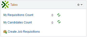

Taleo ページレット
Taleo ページレットには、Taleo 外部 Web サービス API コールを利用して、人材募集および候補者の数が表示されます。この情報を表示するために実行された API コールの回数は、顧客の 1 日の使用制限にカウントされます。顧客は、他のアプリケーションで Web サービス API コール制限を使用する場合、ダッシュボードをオフにできます。
画像: Taleo ページレット
次の例は、Taleo ページレットのフィールドとコントロールを示しています。このページのフィールドおよびコントロールの定義は後で説明します。
Taleo ページレット

担当人材募集数
採用管理者はこのリンクを使用して Taleo にアクセスし、自分が作成した人材募集、または採用管理者や採用管理者アシスタントとして自分の名前を使用して作成した人材募集を表示できます。
リンクに対して表示されている値は、該当する人材募集の合計数を示します。
担当候補者数
採用管理者はこのリンクを使用して Taleo にアクセスし、自分が作成した人材募集に応募してきた候補者の詳細を表示できます。
リンクに対して表示されている値は、該当する候補者の合計数を示します。
リフレッシュ
このボタンをクリックすると、Taleo から最新の数が取得されます。
人材募集の作成
採用管理者はこのリンクを使用して Taleo にアクセスし、人材募集を作成できます。
