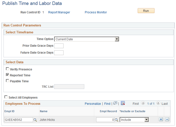

勤務管理データのパブリッシュ ページ (TL_TIME_DATA) を使用して、レポート済勤務時間および承認済時間を Clairvia に送信します。
TL_PUB_TLDAT プロセスを実行します。
画像: 勤務管理データのパブリッシュ ページ ([時間オプション] に [現在の日付] が表示された状態)
次の例では、勤務管理データのパブリッシュ ページ ([時間オプション] に [現在の日付] が表示された状態) のフィールドおよびコントロールを説明します。このページのフィールドおよびコントロールの定義は後で説明します。

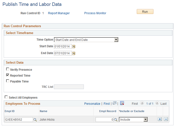

画像: 勤務管理データのパブリッシュ ページ ([時間オプション] に [開始日と終了日] が表示された状態)
次の例では、勤務管理データのパブリッシュ ページ ([時間オプション] に [開始日と終了日] が表示された状態) のフィールドおよびコントロールを説明します。このページのフィールドおよびコントロールの定義は後で説明します。
フィールドまたはコントロール
定義
時間オプション
パブリッシュされたデータのタイム フレームを選択します。値は [現在の日付] および [開始日と終了日] です。パブリッシュするデータを収集する際にシステム日付をレポート期間として使用するには、[現在の日付] を選択します。レポート期間を指定するには、[開始日と終了日] を選択します。
開始日、終了日
処理する日付の範囲を入力します。これらのフィールドは、[時間オプション] フィールドで [開始日と終了日] を選択した場合に使用できます。
前回日付の猶予日数
Clairvia にパブリッシュするデータに含める現在日より前の日数を入力します。このフィールドの値をシステム日付から差し引いた日付に相当するレポート期間開始日が使用されます。このフィールドは、[時間オプション] フィールドで [現在の日付] を選択した場合にのみ使用できます。
将来日付の猶予日数
Clairvia にパブリッシュするデータに含める将来の日数を入力します。このフィールドの値をシステム日付に加算した日付に相当するレポート期間開始日が使用されます。このフィールドは、[時間オプション] フィールドで [現在の日付] を選択した場合にのみ使用できます。
在席の確認
全従業員または [対象となる従業員] グリッドに指定された従業員の記録時刻をパブリッシュする場合に選択します。現在勤務している従業員が Clairvia で追跡されるように、プロセスの開始時に記録時刻がある従業員を対象として記録時刻がパブリッシュされます。パブリッシュ時に有効な全ての記録時刻が、SV- 保存済、NA - 要承認、AP – 承認済、および SB – 送信済のステータスと共にパブリッシュされます。このオプションを選択すると、休業データは対象に含まれません。
レポート時間
レポート済記録時刻、レポート済休暇、および休暇残数を Clairvia にパブリッシュする場合に選択します。ステータスが SB - 送信済、または AP - 承認済のレポート時間のみがパブリッシュされます。
給与支給対象時間
従業員の給与支給対象時間を Clairvia にパブリッシュする場合に選択します。ステータスが DN、CL、IG、OE、NP、PB、および RV 以外の給与支給対象時間がパブリッシュされます。さらに、相殺されない負数の給与支給対象時間も Clairvia にパブリッシュされます。勤務時間レポート コード (TRC) リストを指定すると、TRC リストでその TRC が設定されている給与支給対象時間のみが Clairvia にパブリッシュされます。
注: 給与支給の相殺は Clairvia にパブリッシュされません。ORIG_SEQ_NBR がゼロでない相殺行が指定されます。
TRC リスト
レポート期間内の給与支給対象時間を Clairvia にパブリッシュする場合に使用する TRC を選択します。レポート期間内の全ての給与支給対象時間をパブリッシュするには、このフィールドを空のままにします。このフィールドは、[給与支給対象時間] オプションを選択した場合にのみ使用できます。
全従業員の選択
選択した日付範囲の全ての登録済従業員の休暇残数をパブリッシュする場合に選択します。処理の対象とする、または除外する従業員を指定するには、このフィールドを選択解除します。

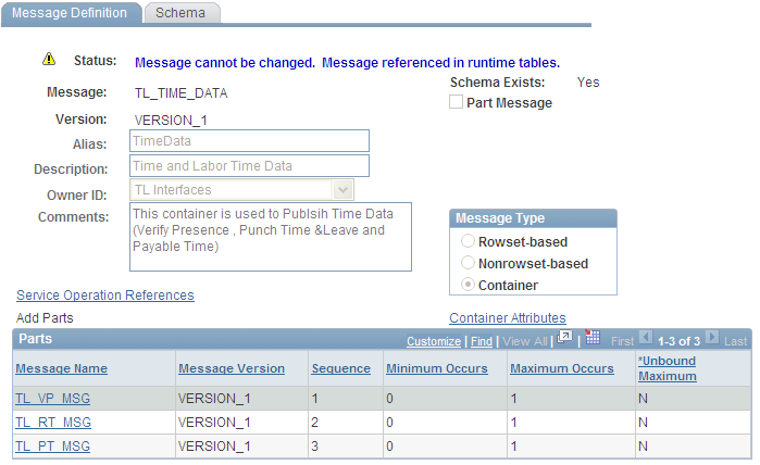

メッセージ定義
勤務管理データのパブリッシュ ページから TL_PUB_TLDAT プロセスを実行すると、TL_TIME_DATA インテグレーション ブローカー メッセージが Clairvia にパブリッシュされます。
画像: メッセージ定義ページ (TL_TIME_DATA メッセージの一部が表示された状態)
次の例では、メッセージ定義ページ (TL_TIME_DATA メッセージの一部が表示された状態) のフィールドおよびコントロールを説明します。このページのフィールドおよびコントロールの定義は後で説明します。
TL_TIME_DATA メッセージは 3 つの部分があるコンテナです。

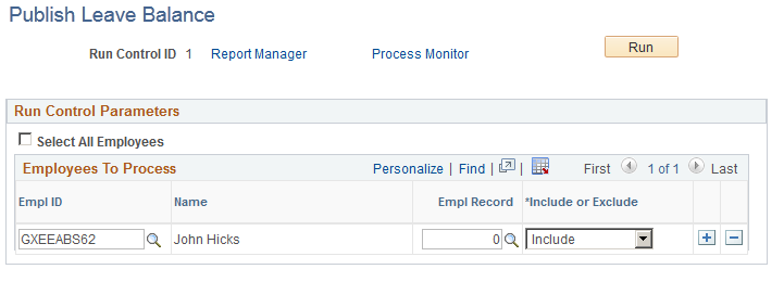

休暇残高のパブリッシュ ページ (TL_TIME_DATA) を使用して、登録された従業員の基本福利厚生休暇残数を Clairvia に送信します。
勤務管理と Clairvia を初めて統合した後は、休暇残高のパブリッシュ プロセス (TL_PUB_LVBL) を使用して、登録された従業員の全ての休暇残数を Clairvia に送信します。
画像: 休暇残高のパブリッシュ ページ
次の例では、休暇残高のパブリッシュ ページのフィールドおよびコントロールを説明します。このページのフィールドおよびコントロールの定義は後で説明します。
休暇残高のパブリッシュ ページ
フィールドまたはコントロール
定義
全従業員の選択
現在の日付時点の全ての登録済従業員の休暇残数をパブリッシュする場合に選択します。このフィールドを選択解除すると、処理の対象とする、または除外する従業員を指定できるようになります。

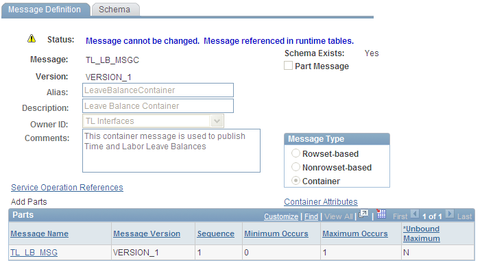

メッセージ定義
休暇残高のパブリッシュ ページから TL_PUB_LVBL プロセスを実行すると、TL_LB_MSGC インテグレーション ブローカー メッセージが Clairvia にパブリッシュされます。
画像: メッセージ定義ページ (TL_LB_MSGC メッセージの一部が表示された状態)
次の例では、メッセージ定義ページ (TL_LB_MSGC メッセージの一部が表示された状態) のフィールドおよびコントロールを説明します。このページのフィールドおよびコントロールの定義は後で説明します。
The TL_LB_MSGC メッセージは 1 つの部分があるコンテナです。メッセージ TL_LB_MSG には、TL_OWSSR_RUNCTL、TL_RUN_CTRL_GRP、TL_COMPLEAV_TBL、および JOB テーブルからのデータが格納されます。

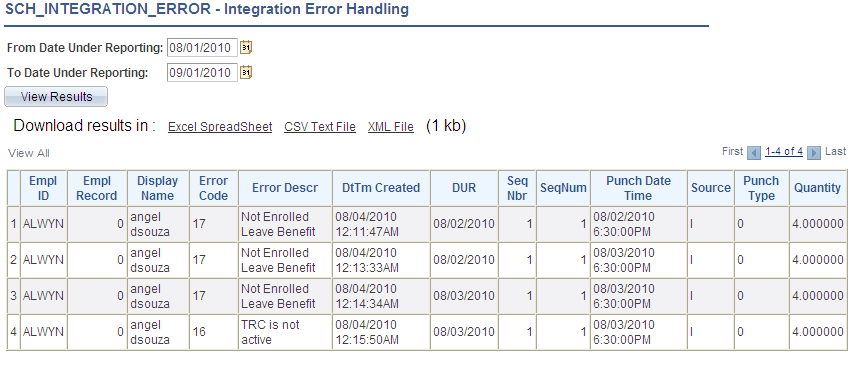

    • エラーの情報は、訂正のために Clairvia に返されます。メッセージには、従業員の情報、却下理由コードが含まれています。SCH_INTEGRATION_ERROR クエリーでエラー データを確認できます。
却下理由コード

次の図に、クエリー ビューアでの SCH_INTEGRATION_ERROR クエリーの結果の例を示します。
画像: クエリー ビューアでの SCH_INTEGRATION_ERROR クエリーの結果
次の例では、クエリー ビューアでの SCH_INTEGRATION_ERROR クエリーの結果に関するフィールドおよびコントロールを説明します。
