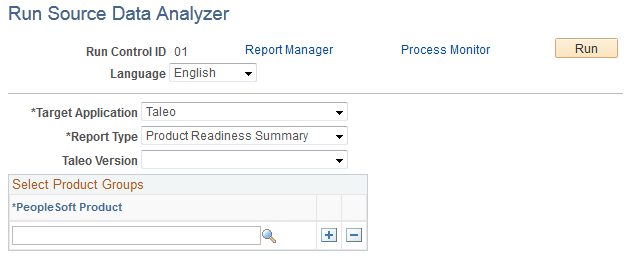

画像: ソース データ アナライザの実行ページ
次の例では、ソース データ アナライザの実行ページのフィールドおよびコントロールを説明します。このページのフィールドおよびコントロールの定義は後で説明します。
フィールドまたはコントロール |
定義 |
| ターゲット アプリケーション |
このフィールドでは [Taleo] を選択します。選択した値は、レポートを作成するターゲット アプリケーションを示します。 |
| レポート タイプ |
このフィールドでは [製品準備期間サマリ] を選択します。選択した値は、作成する必要があるレポートのタイプを示します。 |
| Taleo バージョン |
このフィールドでは 13A を選択します。このフィールドのラベルは [ターゲット アプリケーション] の選択に基づいて変化します。 |
製品グループの選択
このグループ ボックスでは、製品準備期間サマリ レポートを作成する製品グループを選択できます。同時に複数の製品について、サマリ レポートを作成できます。

| PeopleSoft 製品 |
レポートを作成する製品グループを選択します。複数の行を追加して、1 回の実行で複数の製品のレポートを作成できます。 |
