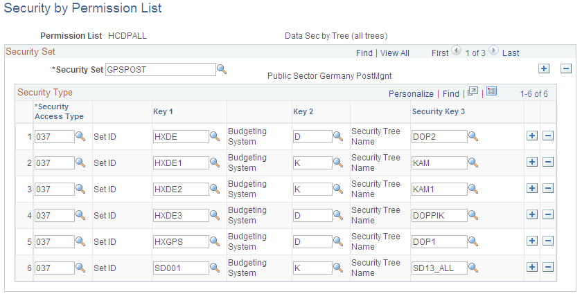

画像: 権限リスト別セキュリティ ページ
次の例では、権限リスト別セキュリティ ページのフィールドおよびコントロールを説明します。このページのフィールドおよびコントロールの定義は後で説明します。
権限リスト別セキュリティ ページ
セキュリティ セット
この権限リストによってデータを保護するセキュリティ セットを選択します。複数のセキュリティ セットのデータを保護するには、セキュリティ セットの行を追加します。
セキュリティ タイプ
フィールドまたはコントロール
定義
アクセス タイプ
セキュリティ アクセス タイプを選択します。このセキュリティ セットで使用可能に設定されたタイプだけがリストされます。
1 つの権限リストに対して複数のアクセス タイプを使用してデータ権限を設定することができます。
注: このページでは、ツリー ベース セキュリティ タイプは使用できません。
注: セキュリティ アクセス タイプ 031 (採用チーム) は、アクセスを許可する人材募集の割り当てに使用されます。
[キー 1]、[キー 2] および [セキュリティ キー 3]
この権限リストにアクセスを許可するトランザクション セキュリティ値を選択します。トランザクション値を選択するまでに、1 つ、時には 2 つのキー プロンプトの選択が必要になる場合があります。
たとえば、この権限リストに、勤務地が UK1 である職務のある個人に対するデータ アクセス権を付与するには、[セキュリティ セット] で PPLJOB、[セキュリティ アクセス タイプ] で勤務地を選択します。勤務地を選択するには、最初にビジネス ユニットを選択する必要があります。このため、[キー 1] フィールドでビジネス ユニット GBR01 を選択し、[キー 2] で勤務地 UK1 を選択します。
この他にも勤務地を選択するには、行を追加します。
複数のアクセス タイプを使用するには、行を追加して異なるアクセス タイプを選択し、そのタイプのセキュリティ キーのフィールド値を選択します。
注: セキュリティ タイプは累積されず、OR 関係で結ばれます。
