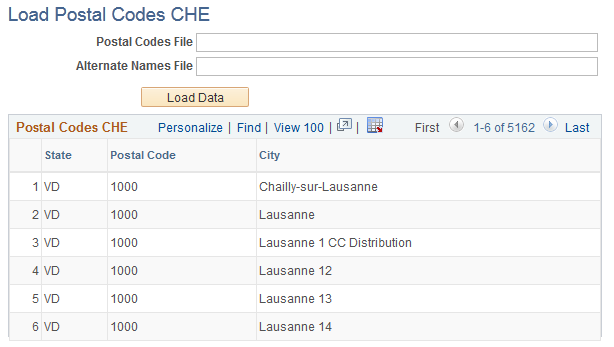

郵便番号のロード CHE ページ (POSTAL_LOAD_CHE) を使用して、スイスの郵便番号情報を有効な住所テーブルにロードします。
画像: 郵便番号のロード CHE ページ
次の例では、郵便番号のロード CHE ページのフィールドおよびコントロールを説明します。このページのフィールドおよびコントロールの定義は後で説明します。
郵便番号のロード CHE ページ
フィールドまたはコントロール
定義
郵便番号ファイル
Swiss Post からダウンロードした郵便番号ファイルへの絶対パスを入力します。
代替名ファイル
Swiss Post からダウンロードした代替名ファイルへの絶対パスを入力します。
データ ロード
このボタンをクリックすると、郵便番号データが有効な住所テーブルにロードされます。
都道府県/州、郵便番号、市
最初は、このフィールドには、現在有効な住所テーブルのデータが表示されます。ロード処理を行うと、更新されたデータが表示されます。
