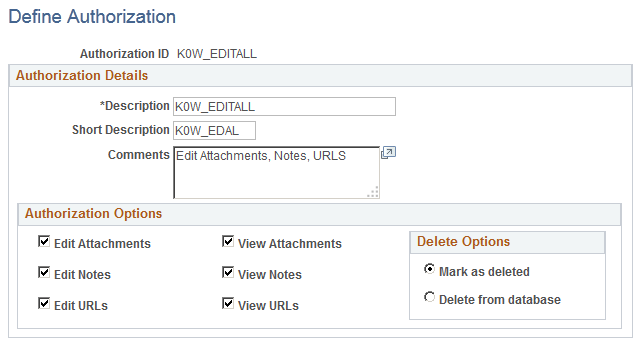

承認の定義ページ (HR_ATT_AUTH) を使用して、添付ファイルに対するユーザー アクセスのレベルを指定する添付ファイル承認 ID を入力および管理します。
ナビゲーション
画像: 承認の定義ページ
次の例では、承認の定義ページのフィールドおよびコントロールを説明します。このページのフィールドおよびコントロールの定義は後で説明します。
承認オプション
フィールドまたはコントロール |
定義 |
| 添付ファイル編集 |
このチェック ボックスをオンに設定すると、ユーザーが添付ファイルを作成、更新、または削除できるようになります。[添付ファイル編集] チェック ボックスをオンにしてページを保存すると、[添付ファイル表示] チェック ボックスは自動的にオンになります。 |
| 添付ファイル表示 |
このチェック ボックスをオンに設定すると、ユーザーが添付ファイルを表示できるようになります。 |
| ノートの編集 |
このチェック ボックスをオンに設定すると、ユーザーがメモを作成、更新、または削除できるようになります。[ノートの編集] チェック ボックスをオンにしてページを保存すると、[ノートの表示] チェック ボックスは自動的にオンになります。 |
| ノートの表示 |
このチェック ボックスをオンに設定すると、ユーザーがメモを表示できるようになります。 |
| URL の編集 |
このチェック ボックスをオンに設定すると、ユーザーが URL を作成、更新、または削除できるようになります。[URL の編集] チェック ボックスをオンにしてページを保存すると、[URL の表示] チェック ボックスは自動的にオンになります。 |
| URL の表示 |
このチェック ボックスをオンに設定すると、ユーザーが URL を表示できるようになります。 |
削除オプション
ユーザーが既存の添付ファイル、メモ、または URL を削除した際のシステムの処理を決定するオプションを選択します。[削除済としてマーク] を選択すると、オブジェクトは添付ファイルとして引き続き表示されますが、オブジェクトのステータスは[削除済] となり、選択できません。このオプションを使用すると、削除した添付ファイルを追跡できます。[データベースから削除] を選択すると、オブジェクトはデータベースから完全に削除されます。
注: このグループ ボックスのオプションは、編集フィールドの [添付ファイル編集]、[ノートの編集]、または [URL の編集] から 1 つ以上選択していないと使用できません。

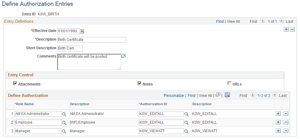

承認エントリの定義ページ (HR_ATT_AUTH_ENT) を使用して、添付ファイル承認をユーザー ロールに関連付けます。
ナビゲーション
画像: 承認エントリの定義ページ
次の例では、承認エントリの定義ページのフィールドおよびコントロールを説明します。このページのフィールドおよびコントロールの定義は後で説明します。
フィールドまたはコントロール |
定義 |
| 添付ファイル、メモ、URL |
このチェック ボックスをオンに設定すると、[承認の定義] 領域にリストされているロール名で、指定した [承認者 ID] に基づいて添付ファイル、メモ、または URL を作成できます。[入力コントロール] リージョンのオプションを少なくとも 1 つ選択する必要があります。 |
承認の定義
[承認の定義] リージョンのフィールドを使用して、ロールを添付ファイル承認 ID に関連付けることによってロールが実行できる操作を指定します。ロール名を選択し、各行で有効な承認 ID を選択します。各ロールに割り当てることができる承認 ID は 1 つのみですが、複数のロールで同じ承認 ID を共有できます。

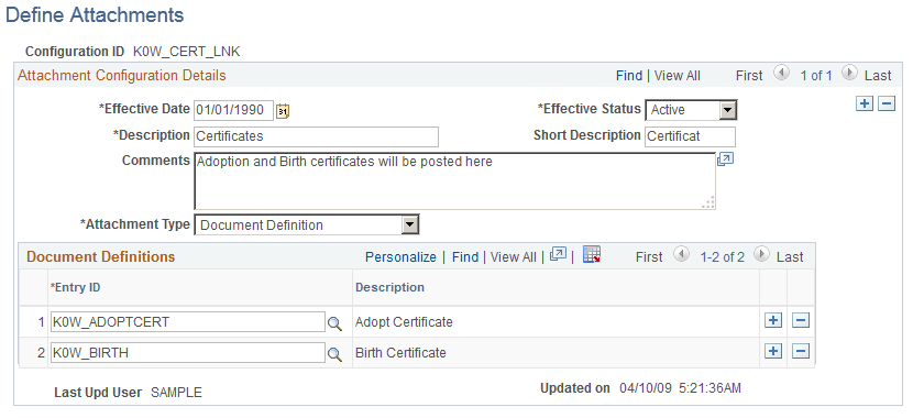

添付ファイルの定義ページ (HR_ATT_CNFG) を使用して、添付ファイルとその承認を関連付け、ターゲット アプリケーションに表示されるページ上にリンクを作成します。
ナビゲーション
画像: 添付ファイルの定義ページ
次の例では、添付ファイルの定義ページのフィールドおよびコントロールを説明します。このページのフィールドおよびコントロールの定義は後で説明します。
フィールドまたはコントロール |
定義 |
| 名称 |
設定 ID の名称を入力します。この名称は、添付ファイルへのリンクに対するラベルとしてグループ ボックスに表示されます。 |
| 添付ファイル タイプ |
ユーザーが添付またはアクセスできる添付ファイルのタイプを選択します。値は、[URL]、[添付ファイル]、および [ドキュメント定義] です。選択に基づいて、ページの残りのフィールドが変更されます。 共通添付ファイル、またはポリシー、ハンドブック、FAQ などの URL を定義する場合は、[添付ファイル] または [URL] のいずれかを選択します。アプリケーション データの特定の行に対してユーザーが独自の添付ファイルを作成できるようにするエントリを作成する場合は、[ドキュメント定義] を選択します。 |
| 添付ファイル |
添付ファイルのファイル名を入力して、[添付ファイルの追加] ボタンをクリックします。ファイルのアップロード後、このフィールドには添付ファイルのファイル名が表示されます。次に、[添付ファイル表示] および [添付ファイルの削除] ボタンを使用すると、添付ファイルのコンテンツを管理できます。このフィールドは、[添付ファイル タイプ] が [添付ファイル] の場合にのみ表示されます。 |
| URL |
リンクとして添付する目的の URL を入力します。このフィールドは、[添付ファイル タイプ] が [URL] の場合にのみ表示されます。 |
| 添付ファイルの追加 |
[添付ファイル] フィールドに表示されているファイルを追加する場合にクリックします。このボタンは、[添付ファイル タイプ] が [添付ファイル] で、ファイルがまだアップロードされていない場合にのみ表示されます。 |
| 添付ファイル表示、添付ファイルの削除 |
これらのボタンを使用して、[添付ファイル] フィールドに表示されているファイルのコンテンツを管理します。これらのボタンは、[添付ファイル タイプ] が [添付ファイル] で、ファイルがアップロードされている場合にのみ表示されます。 |
承認済ロール
添付ファイルまたは URL へのアクセス権を付与するロールを入力します。ロールが選択されていない場合は、使用可能な全てのロールがリンクを表示できます。このリージョンは、[添付ファイル タイプ] が [添付ファイル] または [URL] の場合にのみ表示されます。
フィールドまたはコントロール |
定義 |
| ロール名 |
指定した添付ファイルにアクセスできるようにするロールを選択します。 |
ドキュメント定義
ユーザーが添付ファイルとしてアップロードできる定義済承認エントリのリストを入力します。[ドキュメント定義] リージョンは、[添付ファイル タイプ] が [ドキュメント定義] の場合にのみ表示されます。
フィールドまたはコントロール |
定義 |
| エントリ ID |
ユーザーがシステムにアップロードできるようにする承認エントリを選択します。承認エントリの定義ページで定義された承認エントリ ID が表示されます。 |
| 最終更新ユーザー |
添付ファイルの定義ページを最後に更新したユーザー名を表示します。 |
| 更新日 |
添付ファイルの定義ページが最後に更新された日付を表示します。 |

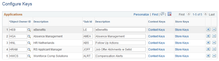

キーの設定ページ (HR_ATT_KEYS_HDR) を使用して、アプリケーションで使用されるプロンプト テーブルおよびキー フィールドを定義します。
ナビゲーション
画像: キーの設定ページ
次の例では、キーの設定ページのフィールドおよびコントロールを説明します。このページのフィールドおよびコントロールの定義は後で説明します。
フィールドまたはコントロール |
定義 |
| オブジェクト オーナー ID |
共通コンポーネントが使用されるアプリケーションを入力します。 |
| サブ ID (サブ アプリケーション ID) |
サブアプリケーション ID を入力します。[サブ ID] フィールドを使用して、1 つの製品ライン内の複数の機能ラインに対する定義を作成します。 |
| 適用条件 |
クリックすると、添付ファイル適用条件ページが開きます。 |
| キーの保存 |
クリックすると、添付ファイル保存キー ページが開きます。 |

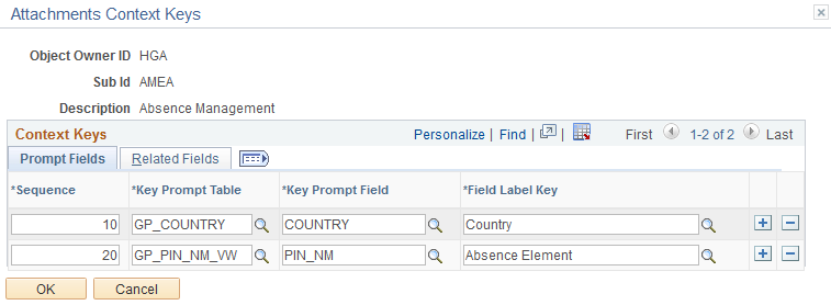

添付ファイル適用条件ページ (HR_ATT_KEYS_C) を使用して、コンテンツ キー プロンプト値を入力します。
ナビゲーション
キーの設定ページの [適用条件] リンクをクリックします。
画像: 添付ファイル適用条件ページ
次の例では、添付ファイル適用条件ページのフィールドおよびコントロールを説明します。このページのフィールドおよびコントロールの定義は後で説明します。
フィールドまたはコントロール |
定義 |
| 連番 |
定義の管理ページで適用条件の順序を指定します。 |
| キー プロンプト テーブル |
アプリケーションに関して添付ファイルの分割に使用される値を定義したプロンプト テーブルのオブジェクト名を選択します。 |
| キー プロンプト フィールド |
指定したキーの有効値リストの値を含む、プロンプト テーブル フィールドを選択します。 |
| フィールド ラベル キー |
プロンプト テーブルのラベルを選択します。 |
関連フィールド
[関連フィールド] タブをクリックして、キー プロンプト テーブルおよびキー プロンプト フィールドに関連するフィールドを行ごとに選択します。

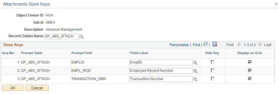

添付ファイル保存キー ページ (HR_ATT_KEYS_S) を使用して、保存キーの値を入力します。
ナビゲーション
キーの設定ページの [キーの保存] リンクをクリックします。
画像: 添付ファイル保存キー
次の例では、添付ファイル保存キー ページのフィールドおよびコントロールを説明します。このページのフィールドおよびコントロールの定義は後で説明します。
フィールドまたはコントロール |
定義 |
| キーを非表示 |
キーがドキュメント定義ページに表示されるかどうかを示す場合にオンにします。 |
| グリッド上に表示 |
キー フィールドがドキュメント定義のヘッダー ページに表示されるかどうかを示す場合にオンにします。 |

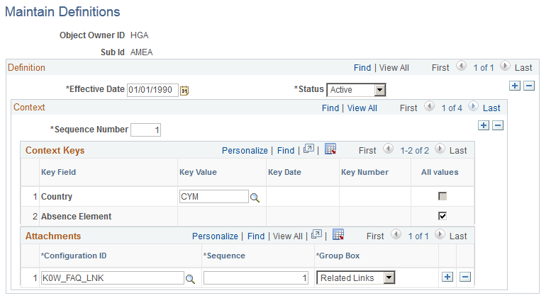

定義の管理ページ (HR_ATT_DEFN) を使用して、アプリケーションで使用できる添付ファイル タイプを指定します。
このページに表示される適用条件は、キーの設定コンポーネントによって決定され、有効な設定 ID のリストを取得するために使用されます。
ナビゲーション
画像: 定義の管理ページ
次の例では、定義の管理ページのフィールドおよびコントロールを説明します。このページのフィールドおよびコントロールの定義は後で説明します。
フィールドまたはコントロール |
定義 |
| キー フィールド |
添付ファイル適用条件ページで指定した適用条件のリストを表示します。 |
| キー値、キー日付、キー番号 |
指定したキー フィールドに対する有効な値を選択します。使用可能なフィールドは、キー フィールドのタイプによって異なります。たとえば、[サイクル ID] が CHAR 型のフィールドの場合は、[キー値] フィールドが使用可能で、[キー日付] フィールドと [キー番号] フィールドにはデータを入力できません。[予算期間開始日] は DATE 型のフィールドであり、この場合は [キー日付] フィールドが使用可能で、[キー値] フィールドと [キー番号] フィールドにはデータを入力できません。[全ての値] チェック ボックスがオンの場合、これらのフィールドはいずれも使用できません。 |
| 全ての値 |
指定したキー フィールドに対していずれの値も有効であることを指定する場合にオンにします。このフィールドを選択すると、[キー値] フィールドが使用不可になります。 |
添付ファイル
フィールドまたはコントロール |
定義 |
| 設定 ID |
有効な設定 ID を選択します。アクティブな添付ファイル設定 ID のみが表示されます。 |
| 連番 |
添付ファイルへのハイパーリンクがデータベースから取得される順序を指定する数値を入力します。 |
| グループ ボックス |
ハイパーリンク ラベルが表示されるグループ ボックスを選択します。値は、[関連リンク]、[その他のリンク]、および [なし] です。 |
注: 定義の管理ページを初めて開いたときは、適用条件は表示されません。連番の入力が必要で、入力すると適用条件が自動的に表示されます。
