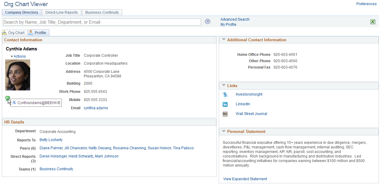

個人の住所、電子メール、および電話番号の連絡先情報の管理に加えて、PeopleSoft HCM アプリケーションでは、インスタント メッセージング (IM) の使用による組織内のコラボレーションがサポートされています。インスタント メッセージングは、2 人以上の個人が共有クライアントを使用して行うリアルタイムの直接テキストベース通信の一種です。従業員は、セルフサービスのページからインスタント メッセージ ID を入力できます。この情報が取得されて HR 個人データのページに保存されるか、あるいは管理者が、個人情報の追加コンポーネント (または採用処理) または個人情報の更新コンポーネントを使用して HR に直接入力できます。
IM を設定して、従業員の IM データをシステムに保存することによって、組織ではアプリケーション ページからのインスタント通信を有効にできます。たとえば、会社ディレクトリの各ページで別の従業員の連絡先詳細を表示しているとき、IM 在席状態アイコンの上にカーソルを置くと、その個人の IM 情報を表示でき、クリックするとその個人とのインスタント チャットをそのページから直接開始できます。
画像: 従業員の [IM 在席状態] アイコンが表示された組織図ビューア: プロファイル ページの例
次の例では、従業員の [IM 在席状態] アイコンが表示された組織図ビューア: プロファイル ページの例のフィールドおよびコントロールを説明します。このページのフィールドおよびコントロールの定義は後で説明します。

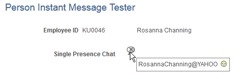

個人インスタント メッセージ テスタ ページ (HR_PERSON_IM_TEST) を使用して、個人のインスタント メッセージ ID をテストします。
画像: 個人インスタント メッセージ テスタ ページ
次の例では、個人インスタント メッセージ テスタ ページのフィールドおよびコントロールを説明します。このページのフィールドおよびコントロールの定義は後で説明します。
[単一在席状態チャット] アイコンには、次のようにさまざまな IM アイコンが表示されます。
フィールドまたはコントロール
定義
インスタント メッセージング アクティブ アイコン
指定した IM プロトコルで従業員が使用可能であることを示します。
インスタント メッセージング非アクティブ アイコン
指定した IM プロトコルで従業員が使用可能でないか、または従業員にその IM プロトコルのアカウントがないことを示します。
インスタント メッセージング エラー アイコン
IM プロトコルへの接続中にエラーが発生したことを示します。
[単一在席状態チャット] アイコンの上にカーソルを置くと、従業員に対して設定されている全てのインスタント メッセージ ID が表示されます。
