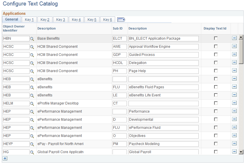

画像: テキスト カタログの設定ページ: [一般] タブ
次の例では、テキスト カタログの設定ページ: [一般] タブのフィールドおよびコントロールを説明します。このページのフィールドおよびコントロールの定義は後で説明します。
このページを使用して、テキスト カタログにアプリケーションを追加または削除し、アプリケーション内のテキスト カタログの動作に影響するオプションを設定します。上のスクリーン ショットには、標準でテキスト カタログ機能が使用可能となっている PeopleSoft HCM アプリケーションが示されています。
フィールドまたはコントロール
定義
オブジェクト オーナー ID、名称
オブジェクト オーナーを選択します。オブジェクト オーナーの名称が表示されます。
テキスト ID 表示
このチェック ボックスをオンに設定すると、対応するテキストではなく、テキスト エントリのシステム ID が表示されます。このオプションを使用して、変更したい部分のテキストに対応するテキスト ID を検出できます。
テキスト カタログページ: [キー] タブにアクセスします。
注: [適用条件 2]、[適用条件 3]、[適用条件 4]、[適用条件 5]、[適用条件 6] の各タブは、適用条件 1 ページ (select [HCM 基本設定], then select [共通定義], then select [テキスト カタログとノートパッド], then select [テキスト カタログの設定], then select [テキスト カタログの設定] の順にナビゲートし、該当するキー タブにアクセス) と外観および用途が同じです。

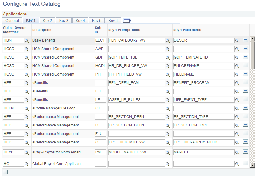

画像: テキスト カタログの設定ページ: [キー] タブ
次の例では、テキスト カタログの設定ページ: [キー] タブのフィールドおよびコントロールを説明します。このページのフィールドおよびコントロールの定義は後で説明します。
テキスト カタログの設定ページ: [適用条件 1] タブ
フィールドまたはコントロール
定義
適用条件 1 プロンプト テーブル (適用条件 2 プロンプト テーブル、適用条件 3 プロンプト テーブル、適用条件 4 プロンプト テーブル、適用条件 5 プロンプト テーブル、適用条件 6 プロンプト テーブル)
アプリケーションに関してテキスト カタログの分割に使用される値を定義したプロンプト テーブルのオブジェクト名を選択します。
テキスト カタログを定義および更新するときに、このプロンプト テーブルの値が表示されます。セルフサービス ページまたは通知にエントリが表示される条件に適合する値を選択します。
適用条件 1 フィールド名、適用条件 2 フィールド名、適用条件 3 フィールド名、適用条件 4 フィールド名、適用条件 5 フィールド名、適用条件 6 フィールド名
このキーの有効値リストに表示される値を含む、プロンプト テーブル内のフィールドを選択します。
注: プロンプト テーブルの値を入力する場合は、同じ行にフィールド名も入力する必要があります。

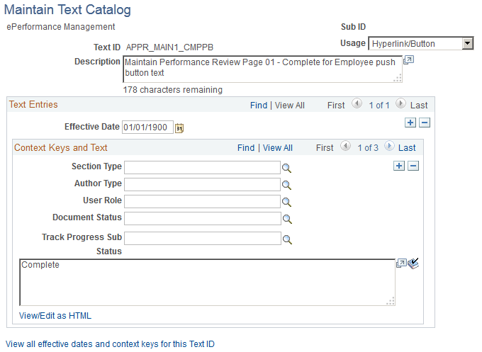

テキスト カタログの更新ページ (HR_SSTEXT_TEXT) を使用して、テキスト カタログ エントリを定義して、適用条件依存のキーの値を定義します。
画像: テキスト カタログの更新ページ
次の例では、テキスト カタログの更新ページのフィールドおよびコントロールを説明します。このページのフィールドおよびコントロールの定義は後で説明します。
テキスト カタログの更新ページ
適用条件/テキスト
このページに表示される適用条件は、アプリケーションのテキスト カタログ設定によって定義され、適用条件は 6 個まで表示されます。適用条件を使用して、メッセージやテキストの対象を特定のユーザーに絞ったり、またテキストの適切な使用条件を指定できます。
注: 空白の適用条件はワイルドカードとして機能します。つまり、全ての適用条件でエントリが表示されることを意味します。
たとえば、上記のスクリーン ショットは ePerformance-パフォーマンス管理アプリケーションのボタンの設定を示します。テキスト ボックスで定義されたボタン テキストは、記入票ステータスが "記入中" (IP) の記入者タイプの従業員 (E) に対してのみ適用されます。
各テキスト ID と有効日の組み合わせに対して、全ての適用条件を空白にした完全なワイルドカード エントリを定義します。このエントリは、ルート エントリと呼ばれ、セクション タイプ、記入者タイプ、ユーザー ロール、記入票ステータスのいずれも指定されていない場合に使用される、デフォルトのテキスト エントリです。
フィールドまたはコントロール
定義
HTML として表示/編集
テキストがページの HTML 領域に表示される場合は、このリンクをクリックして HTML タグを表示させて編集します。
HTML タグは、HTML 領域のテキスト カタログにのみ使用できます。他の場所で使用することはできません。
テキストの置換
%1 や %2 などの特定トークンを代替するテキスト文字列は、テキスト カタログで代替トークンを使用するアプリケーションごとに異なります。代替トークンは、アプリケーションに標準で用意されています。
テキスト カタログの代替トークンは、PeopleTools のメッセージ カタログの代替トークンと同じ働きをします。PeopleCode 関数のコール実行時のトークンの値を指定する必要があります。テキストがパフォーマンス記入票に適用されるときに、それらの値は PeopleCode のパラメータによって置換されます。この機能を使用するには、PeopleCode の知識が必要です。
代替のトークンに異なる意味を持たせる、または順番を変えるなど、システムに用意されているテキスト ID を更新する場合は、テキスト カタログ機能の検索関数を呼び出す PeopleCode も変更する必要があります。それはこの関数により、トークンの代わりに使用する値がコピーされるためです。
テキスト制限
テキスト カタログ フレームワークを使用すると、長いテキスト エントリを入力できますが、実行時にテキストが表示されるページ項目に文字制限があり、結果のテキストが切り捨てられる可能性があります。標準のテキスト カタログ エントリを変更するときは、必ず変更内容をテストしてください。実行時のページでエントリが切り捨てられる場合は、テキストを短くする必要があります。
『PeopleTools: PeopleCode Developer's Guide』を参照してください。

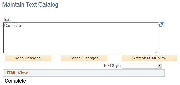

テキスト カタログの更新 - HTML 表示ページ (HR_SSTEXT_HTML) を使用して、テキスト カタログ エントリを HTML 形式で表示します。
画像: テキスト カタログの更新 - HTML 表示ページ
次の例では、"テキスト カタログの更新 - HTML 表示" ページのフィールドおよびコントロールを説明します。このページのフィールドおよびコントロールの定義は後で説明します。
フィールドまたはコントロール
定義
テキスト スタイル
テキストに対応したスタイルを選択します。[太字]、[エラー] などのスタイルをテキスト エントリに適用すると、セルフサービス ページで表示されるテキストの状態が [HTML 表示] ページ領域に示されます。

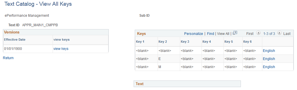

テキスト カタログ - 全適用条件の表示ページ (HR_SSTEXT_ALLKEYS) を使用して、目的の有効日に対する [適用条件表示] リンクをクリックすることによって、特定のテキスト ID と有効日の組み合わせに対するバージョンおよび適用条件のエントリを表示します。
画像: テキスト カタログ - 全適用条件の表示ページ
次の例では、"テキスト カタログ - 全適用条件の表示" ページのフィールドおよびコントロールを説明します。このページのフィールドおよびコントロールの定義は後で説明します。
[バージョン] グループ ボックスには、選択したテキスト ID の全てのバージョンが有効日付きで表示されます。
[適用条件表示] リンクをクリックすると、選択したバージョンに関連する適用条件の各セットが表示されます。言語のリンクをクリックすると、適用条件に関連付けされたテキストが指定した言語で表示されます。

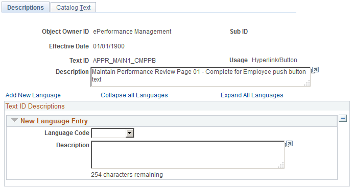

テキスト カタログの翻訳 - 説明 ページ (HR_SSTEXT_LANG) を使用して、テキスト カタログの翻訳対象言語を選択して説明します。
画像: テキスト カタログの翻訳 - 説明ページ
次の例では、"テキスト カタログの翻訳 - 説明" ページのフィールドおよびコントロールを説明します。このページのフィールドおよびコントロールの定義は後で説明します。
テキスト カタログ エントリと翻訳先の言語について表示します。[全言語を折りたたむ] リンクと [全言語を展開] リンクを使用して、言語リストの表示方法を制御します。このページでは言語の追加と削除を行うことができますが、翻訳テキストは入力できません。

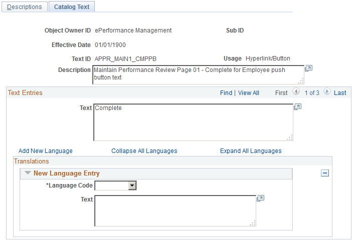

テキスト カタログの翻訳 - カタログ テキスト ページ (HR_SSTEXT_LANG2) を使用して、テキスト カタログに翻訳を入力します。
画像: テキスト カタログの翻訳 - カタログ テキスト ページ
次の例では、"テキスト カタログの翻訳 - カタログ テキスト" ページのフィールドおよびコントロールを説明します。このページのフィールドおよびコントロールの定義は後で説明します。
[全言語を折りたたむ] リンクと [全言語を展開] リンクを使用して、言語リストと翻訳エントリの表示方法を制御します。このページでは言語の追加と削除を行い、翻訳テキストを表示できます。

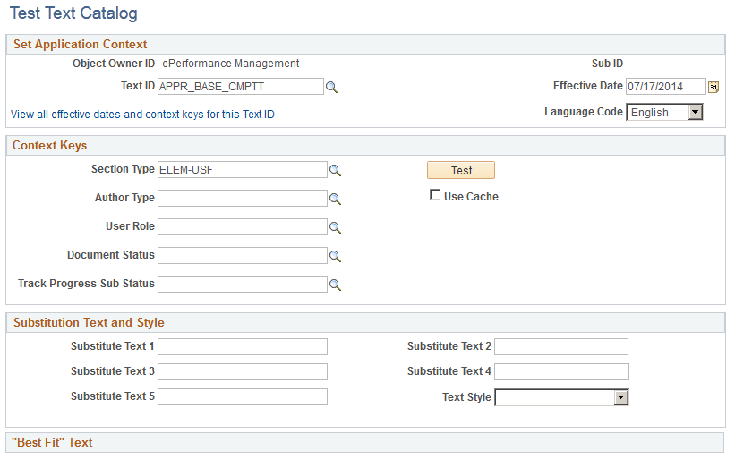

テキスト カタログのテスト ページ (HR_SSTEXT_TEST) を使用し、適用条件の組み合わせを使用して、テキスト ID に対して検索されるテキストをテストします。
画像: テキスト カタログのテスト ページ
次の例では、テキスト カタログのテスト ページのフィールドおよびコントロールを説明します。このページのフィールドおよびコントロールの定義は後で説明します。
テキスト カタログのテスト ページ
このページでは、パラメータを入力し、そのパラメータに適合する条件下でテキスト カタログ内のエントリがどのようにセルフサービスのページに表示されるかをテストできます。
テキスト検索をテストするには、次の手順に従います。
  1. テキストのテキスト ID を入力します。
  2. (省略可) 必要に応じて適用条件に値を入力します。"HR ノートパッドの設定 - キーの設定" ページで設定したコンテンツ キー (6 個まで) が表示されます。
    • 全ての適用条件を空白にして、[テスト] ボタンをクリックすると、ルート テキストが表示されます。
    • 適用条件のフィールドに値を入力すると、条件に最も適合するテキストが検索されます。
  3. (省略可) 1 つまたは複数の代替表現フィールドに値を入力します。
    [テスト] ボタンをクリックすると、テキスト内の変数 (%1、%2、%3、%4、%5) がここで指定した値に置き換えられます。
  4. (省略可) [テキスト スタイル] を選択すると、HTML で特定のスタイルに変換されたテキストを確認できます。
    この機能により、テキストがセルフサービス ページでどのように表示されるかを確認できます。指定できる値は、[追加説明]、[太字]、[エラー]、[ページ説明] 、および [ページ タイトル] です。
  5. [テスト] ボタンをクリックします。
    選択したテキスト ID に対して指定した適用条件に最も適合したテキストが表示されます。
