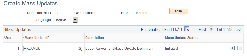

画像: マス アップデート作成ページ
次の例では、マス アップデート作成ページのフィールドおよびコントロールを説明します。このページのフィールドおよびコントロールの定義は後で説明します。
マス アップデート
マス アップデート定義をグリッドに 1 つ以上入力します。
フィールドまたはコントロール |
定義 |
| 連番 |
指定したマス アップデート定義でマス アップデート トランザクションを生成する順番を入力します。デフォルトでは、最初の行は "1" に設定され、行を追加すると番号が 1 つずつ増加していきます。 重要 2 つ以上のマス アップデート定義でトランザクションを同時に作成する場合は、ロード選択基準が重複していないことを確認する必要があります。 |
| マス アップデート ID、名称 |
マス アップデート トランザクションの生成で使用するマス アップデート定義を選択します。選択したマス アップデート定義の名称が表示されます。 |
| マス アップデート ステータス |
選択したマス アップデート定義の処理ステータスが表示されます。 有効値は、[新規]、[開始済]、[処理中]、および [終了] です。 「マス アップデート定義の設定」、「マス アップデートの一般情報の定義」を参照してください。 |
