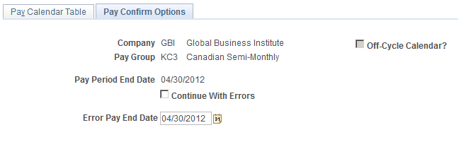

支給確認オプション ページ
PAY_CALENDAR_TBL2
支給確認プロセス時に給与計算メッセージをスキップするかどうかを選択します。

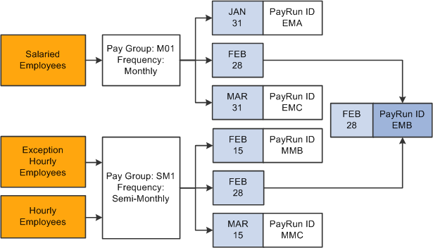

給与計算を処理するには、処理する支給カレンダー エントリに給与計算実行 ID を割り当てる必要があります。給与計算実行 ID を共有する全ての支給カレンダー エントリは、通常、支給終了日が同じですが、支給周期が同じである必要はありません。必ずではありませんが、通常、支給カレンダー テーブル コンポーネントの支給期間終了日ごとに異なる給与計算実行 ID を設定します。
注: 単一の給与計算実行 ID に割り当てられている全ての支給グループは、"支給グループ テーブル - プロセス コントロール" ページの [エラーのまま継続] オプションの設定が同じである必要があります。この条件が満たされていない場合、その給与計算実行 ID でエラーが発生したペイシートは移動されません。
半月と月の支給カレンダーがあり、エラーのまま処理を続行するように両方を設定している場合は、両方のカレンダーは支給期間終了日が同じであるため、月末の実行で一緒に処理できます。処理のスケジュールと [エラーのまま継続] 設定によって、一緒にグループ化できるグループかどうかが決定します。
画像: 同じ支給期間終了日を共有する支給グループは、同じ給与計算実行 ID に割り当てることができる一方、支給期間終了日が異なるグループは独自の給与計算実行 ID を割り当てる必要があります。
次の図では、CCB 社は同じ給与計算実行 ID (EMB) を 2 月 28 日の月カレンダー エントリと 2 月 28 日の半月カレンダー エントリの両方に割り当てているため、それらを同時に処理できます。半月の月中間日支給期間 (2 月 15 日や 3 月 15 日) など、同じ支給期間終了日を共有しない支給グループでは、独自の給与計算実行 ID (MMB および MMC) を設定します。両方の支給グループは、エラーのまま継続処理するように設定します。

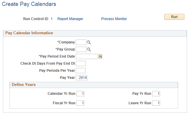

支給カレンダー作成ページ (RUNCTL_PAY_CAL_BLD) を使用して、支給カレンダーを自動的に作成します。
(支給カレンダーの作成後、支給カレンダー テーブル ページを使用して、支給カレンダー エントリを手動で入力します。)
画像: 支給カレンダー作成ページ
次の例では、支給カレンダー作成ページのフィールドおよびコントロールを説明します。このページのフィールドおよびコントロールの定義は後で説明します。
支給カレンダー作成ページ
注: 支給カレンダー作成ページを使用して、カレンダー作成プロセスを設定し、実行します。カレンダーの作成後、支給カレンダー テーブル ページを使用して、給与計算実行 ID およびその他の情報を割り当てます。
注: カレンダーの作成前に、カレンダー年の残高 ID を設定する必要があります。
フィールドまたはコントロール
定義
支給期間終了日
支給カレンダーの最初の支給期間終了日を入力します。たとえば、2009 年の半月の給与計算の場合は、"01/15/2009" と入力します。部分的なカレンダー年の支給カレンダーを作成するには、カレンダーを開始する支給期間の終了日を入力します。つまり、3 月 15 日に終了する支給期間のカレンダーを開始するには、"03/15/2009" と入力します。
支給終了日から小切手発行日までの日数
支給期間終了日から小切手発行日までの日数 (正または負) を表す値を入力します。たとえば、支給期間終了日が 1 月 31 日で、小切手発行日が 2 月 3 日の場合は、日数を "3" に設定します。支給期間終了日が 1 月 31 日で、小切手発行日が 1 月 30 日の場合は、"-1" と入力します。小切手発行日が祝祭日または週末の場合は、小切手を発行する祝祭日または週末前の最初の就業日を検出するように、カレンダーをさかのぼって自動的に検索されます。
年間支給期間
年間支給期間数が表示されます。この数は、支給グループに割り当てられる支給周期によって異なります。
支給年
(USF) このフィールドは U.S. 連邦政府顧客にのみ表示されます。
IRR プロセスでは支給年が必要です。IRR の処理時に、IRR 経済的データ累計によって、支給年に発生した全ての金額が指定されます。支給カレンダーで適用する支給年を入力します。

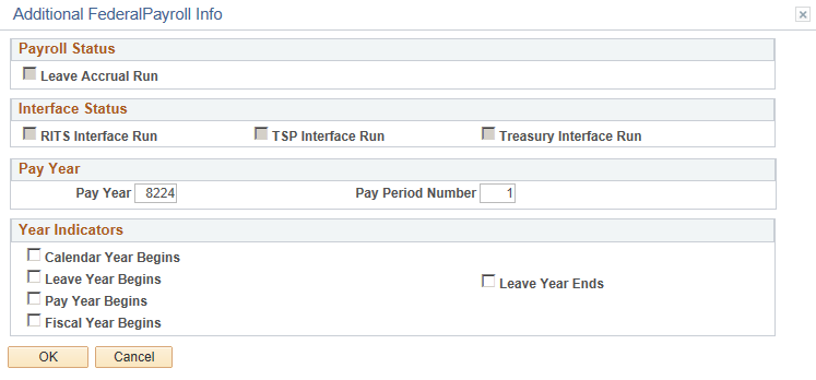

給与計算ステータス ページ (GVT_PAY_STATUS_SEC) を使用して、インターフェイスが実行されているかどうかを示し、連邦政府有給休暇処理の期間を指定します。
画像: その他の FederalPayroll 情報ページ
次の例では、その他の FederalPayroll 情報ページのフィールドおよびコントロールを説明します。このページのフィールドおよびコントロールの定義は後で説明します。
給与計算ステータス
フィールドまたはコントロール
定義
有給休暇の実行
このチェック ボックスは、給与計算の確認後に実行する有給休暇プロセスによって更新されます。
インターフェイスのステータス
このグループ ボックスのチェック ボックスでは、支給カレンダーに対して RITS インターフェイス、TSP インターフェイス、または財務管理インターフェイスが実行されているかどうかが示されます。システムによって、これらのフィールドが更新されます。
支給年
フィールドまたはコントロール
定義
支給年
年インジケータ
最初の 4 つのチェック ボックスは、カレンダー作成プロセスの実行時に入力したラン コントロール パラメータに基づいて完了されます。これらの値の変更が必要な場合は、カレンダーの作成後に手動で更新できます。
フィールドまたはコントロール
定義
カレンダー年の開始
このチェック ボックスは、U.S. 連邦政府年間有給休暇処理および U.S. 連邦政府給与上限額/限度額処理で使用されます。
U.S. 連邦政府年間有給休暇処理用: 特定の休暇タイプの休暇プラン カレンダー年を開始するように支給期間が指定された支給カレンダーの場合は、このチェック ボックスをオンにします。
U.S. 連邦政府給与上限額/限度額処理用: 従業員の給与が今年度の限度を超えるために支給が翌年に繰延される場合は、COBOL によって、翌年の最初の給与計算で繰延支給の支払いが試行されます。このチェック ボックスがオンの場合は、この日付を使用して年の最初の給与計算が指定されます。
休暇年の開始
このチェック ボックスは、連邦政府年間有給休暇処理でのみ使用されます。年間休暇年を開始するように支給期間が指定された支給カレンダーの場合は、このチェック ボックスをオンにします。
注: 有給休暇年が開始するのは、開始日と終了日の両方が新しい年にある、最初の完全支給期間の最初の日です。有給休暇年が終了するのは、新しい有給休暇年の支給期間の直前に終了する最後の支給期間の最後の日です。
支給年の開始
このチェック ボックスは、連邦政府の年間有給休暇処理で、休暇付与がこの支給年から開始される休暇タイプに対して使用されます。有給休暇処理対象の支給年を開始するように支給期間が指定された支給カレンダーの場合は、このチェック ボックスをオンにします。
会計年度の開始
このチェック ボックスは、連邦政府の年間有給休暇処理で、休暇付与がこの会計年度から開始される休暇タイプに対して使用されます。有給休暇処理対象の会計年度を開始するように支給期間が指定された支給カレンダーの場合は、このチェック ボックスをオンにします。
休暇年の終了
このチェック ボックスは参照専用です。休暇年の終了を表している支給カレンダーを識別できます。
支給確認オプション ページ (PAY_CALENDAR_TBL2) を使用して、支給確認プロセス時に給与計算メッセージをスキップするかどうかを選択します。
画像: 支給確認オプション ページ
次の例では、支給確認オプション ページのフィールドおよびコントロールを説明します。このページのフィールドおよびコントロールの定義は後で説明します。
支給確認オプション ページ
フィールドまたはコントロール
定義
不定期カレンダー ?
支給カレンダー テーブル ページでこのチェック ボックスをオンにした場合、このチェック ボックスはオンになり、ページでオンにしなかった場合、このチェック ボックスはオフになります。
このオプションを選択する場合は、ラン コントロール ページの左側にある実行パラメータを使用して、振込みペイシートに対する給与計算を処理する必要があります。このオプションを選択しないと、定期カレンダーにリンクしている既存の不定期ペイシートに振込みペイシートをリンクしていると想定されます。
エラーのまま継続
エラーのまま継続機能に定義されているエラー メッセージが発生しても給与計算処理を続行する場合は、このチェック ボックスをオンにします。
エラーの支給終了日
通常の給与計算実行時にスキップされた従業員を修正して支給する不定期給与計算の終了日を表す、エラーの支給終了日を選択します。選択する支給終了日に不定期支給カレンダーが設定されていることを確認してください。
