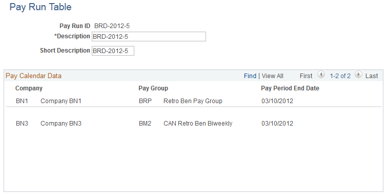

給与計算実行テーブル ページ (PAY_RUN_TABLE) を使用して、給与計算実行 ID を作成し、処理対象のさまざまな支給グループの支給カレンダー エントリを結合します。
ナビゲーション
画像: 給与計算実行テーブル ページ
次の例では、給与計算実行テーブル ページのフィールドおよびコントロールを説明します。このページのフィールドおよびコントロールの定義は後で説明します。

| 略称 |
給与計算実行の略称を入力します。この略称は、さまざまな付属の給与レポート (PAY002 (給与計算の登録) など) に表示されます。また、ペイシート作成、給与計算、および支給確認に給与計算実行 ID を入力すると、ラン コントロールに表示されます。 |
| 会社、支給グループ、支給期間終了日 |
[支給カレンダー データ] グループ ボックスには、給与計算実行 ID でグループ化された全ての支給カレンダー エントリが表示されます。給カレンダー テーブルに給与計算実行 ID を入力した後は、このページに戻って、各給与計算実行 ID に割り当てられている支給カレンダーのデータを確認します。 |
