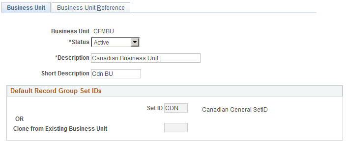

ビジネス ユニット ページ (BUS_UNIT_TBL_HR) を使用して、ビジネス ユニットを追加または更新します。
ナビゲーション
画像: ビジネス ユニット ページ
次の例では、ビジネス ユニット ページのフィールドおよびコントロールを説明します。このページのフィールドおよびコントロールの定義は後で説明します。
警告 システム パフォーマンスを最適化するために、ビジネス ユニットは 5 文字で設定してください。セットID やビジネス ユニットが 5 文字に満たない場合は、パフォーマンスが大幅に低下します。
フィールドまたはコントロール |
定義 |
| ステータス |
[アクティブ] または [非アクティブ] を選択します。[非アクティブ] を選択した場合は、PeopleSoft HCM のビジネス ユニット リストにこのビジネス ユニットは表示されません。 注: ビジネス ユニットには有効日が付いていないため、ビジネス ユニットの使用可能状態の切り替えにはこのフィールドを使用します。 |
テーブルセット共有オプションについて
フィールドまたはコントロール |
定義 |
| デフォルト レコード グループ セットID |
ビジネス ユニット コンポーネントで新規のビジネス ユニットを定義する際は、このグループ ボックスのオプションを使用して、新規のビジネス ユニットに対してデフォルトのレコード グループ セットID が設定されるように指定します。[セットID] または [既存ビジネス ユニットからコピー] フィールドに値を入力すると、新規ビジネス ユニットの各レコード グループに割り当てられるセットID が決定します。その結果、このビジネス ユニットのテーブルセット共有の設定が暫定的に決まります。さまざまなコントロール テーブルから有効値を取得する際に該当するビジネス ユニットに使用されるテーブルセットは、レコード グループに割り当てられたセットID によって決定します。 |

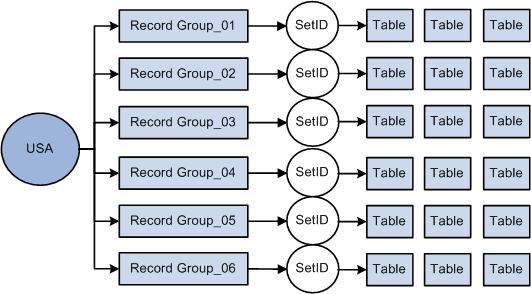

特定のデフォルト セットID を使用したテーブルセット共有設定
画像: テーブルセット共有
セットID の主要デフォルト (必要に応じて、テーブルセット コントロール - レコード グループ ページ (SET_CNTRL_TABLE1) で変更可) を使用して作成している新規ビジネス ユニットにテーブルセット共有設定を定義する場合は、使用するデフォルトのセットID を入力します。
システムに新規のビジネス ユニットを追加すると、[セットID] フィールドにはそのビジネス ユニットと同じ名前が表示されます。たとえば、ビジネス ユニットの名前が USA の場合、[セットID] の値は USA にデフォルト設定されます。デフォルト セットID は必要に応じて上書きできます。
画像: デフォルト セットID を使用したテーブルセット共有
デフォルト セットID を変更せずにビジネス ユニットを保存すると、そのビジネス ユニットと同じ名前 (この場合は USA) で新しいセットID が作成され、ビジネス ユニット ページで指定したこのデフォルト セットID である USA が、次の図に示すように、新しいビジネス ユニットの各レコード グループに割り当てられます。
注: 1 つのビジネス ユニットに関連付けることができるデフォルト セットID は 1 つのみです。

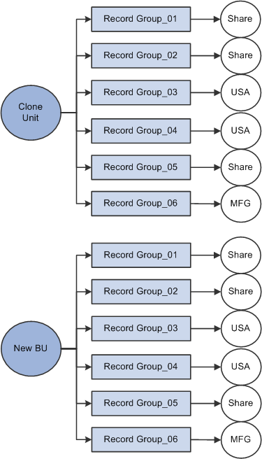

既存ビジネス ユニットからのテーブルセット設定のコピー
[既存ビジネス ユニットからコピー] オプションを使用すると、既存ビジネス ユニットのテーブルセット共有設定をコピーできます。
注: 初めてビジネス ユニット ページを開くと、[既存ビジネス ユニットからコピー] オプションは、グレー表示になっています。このオプションを使用可能にするには、[セットID] フィールドにある値を消去し、フィールドからカーソルを移動します。
作成中の新規ビジネス ユニットのテーブルセット共有設定を、既に定義済みの別のビジネス ユニットの設定と同じにする場合、または 2 つのユニットの設定をレコード グループ数個を除いてほぼ同じにする場合は、コピー対象のビジネス ユニットを入力します。レコード グループが新規ビジネス ユニットにリンクされると、コピー元として選択したビジネス ユニットと同じセットID が各レコード グループに割り当てられます。
画像: 既存ビジネス ユニットからのテーブルセット共有設定のコピー
たとえば、コピー対象として指定する既存のビジネス ユニットに、レコード グループ 01、02、および 05 にセットID SHARE が関連付けられ、レコード グループ 03 および 04 にセットID USA が関連付けられ、レコード グループ 06 にセットID MFG が関連付けられているとします。作成した新規ビジネス ユニットは、次の図に示すように、同じレコード グループごとにこれらの同じセットID 値を共有します。
どちらの方法を選択しても、新規ビジネス ユニットを最初に保存した後は、デフォルトの [セットID] または [既存ビジネス ユニットからコピー] フィールドは入力不可になります。このビジネス ユニットのデフォルト レコード グループ セットID の情報をこのページから再度変更することはできません。これは、PeopleSoft HCM にある定義済みビジネス ユニットのテーブルセット レコード グループ コントロールが誤って上書きされないようにするためです。

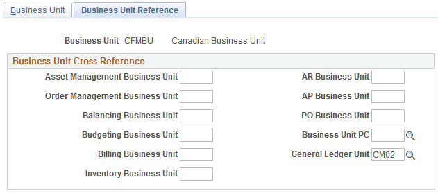

ビジネス ユニット相互参照ページ (BUS_UNIT_TBL_HR2) を使用して、ビジネス ユニットに関連付ける他の PeopleSoft アプリケーションのビジネス ユニットを指定します。
ナビゲーション
画像: ビジネス ユニット相互参照ページ
次の例では、ビジネス ユニット相互参照ページのフィールドおよびコントロールを説明します。このページのフィールドおよびコントロールの定義は後で説明します。
フィールドまたはコントロール |
定義 |
| ビジネス ユニット相互参照 |
このグループ ボックスでは、ページに表示されている PeopleSoft アプリケーションに対して、適用可能な場合は、ビジネス ユニット相互参照を入力します。作成したビジネス ユニットに関連付ける、他の PeopleSoft アプリケーションのビジネス ユニットを指定します。 |
注: PeopleSoft HCM ビジネス ユニットに関連付けられている PeopleSoft 一般会計ユニットは、GL/HR ビジネス ユニット マッピング ページ (BU_GL_HR_LNK) で確認できます。
