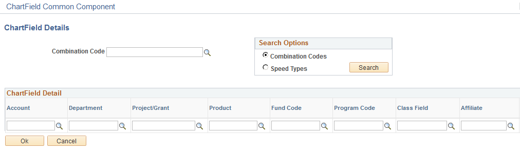

チャートフィールド詳細ページ (HMCF_HRZNTL_CFLD) を使用して、PeopleSoft HCM トランザクションでチャートフィールドまたは組合せコードを入力または確認します。
ナビゲーション
HCM トランザクション ページの [チャートフィールド詳細] または [チャートフィールドの編集] リンクまたはボタンをクリックします。
画像: チャートフィールド詳細ページ (1/2)
次の例では、チャートフィールド詳細ページ (1/2) の左側にあるフィールドおよびコントロールを説明します。このページのフィールドおよびコントロールの定義は後で説明します。

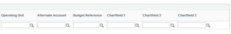

画像: チャートフィールド詳細ページ (2/2)
次の例では、チャートフィールド詳細ページ (2/2) の右側にあるフィールドおよびコントロールを説明します。このページのフィールドおよびコントロールの定義は後で説明します。
注: このページのタイトルは、アクセス元のトランザクション ページによって、より具体的な名称に変わる場合があります。
組合せコードがトランザクション ページで既に入力されている場合、関連付けられているチャートフィールド値がこの詳細ページに表示されます。トランザクション ページで修正モードにあるか、新規の有効日行を表示している場合、個々のチャートフィールド値を変更し、新しい組み合わせが有効であるかをシステムにより判断することができます。それ以外の場合、このページは表示専用となり、チャートフィールド値の確認のみを行うことができます。
トランザクション ページで組合せコードを入力していない場合、詳細ページのチャートフィールド値は空白となり、必須のチャートフィールドに個別に値を入力できます。
注: 標準チャートフィールド設定ページでアクティブに設定されているチャートフィールドのみが、このページに表示されます。

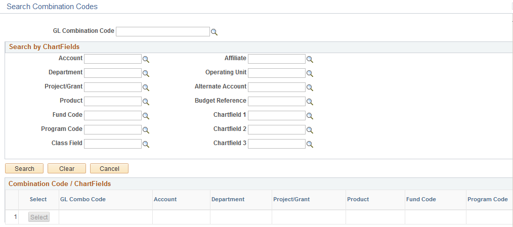

組合せコードの検索ページ (HMCF_VLD_CMBO_SRCH) を使用して、有効な組合せコードを使用してチャートフィールドを検索します。
ナビゲーション
チャートフィールド詳細ページで、[組合せコード] オプション ボタンを選択して、[検索] ボタンをクリックします。
画像: 組合せコードの検索ページ
次の例では、組合せコードの検索ページのフィールドおよびコントロールを説明します。このページのフィールドおよびコントロールの定義は後で説明します。
注: 標準チャートフィールド設定ページでアクティブに設定されているチャートフィールドのみが、このページにフィールドとして表示されます。
組合せコードを検索するには、次の手順に従います。
個々のチャートフィールド値を入力します。
それらのチャートフィールド値に一致するチャートフィールド組合せコードが全て検出されます。
使用する組合せコードを選択します。
個々のチャートフィールド値が全て入力された状態で、チャートフィールド詳細ページが自動的に表示されます。

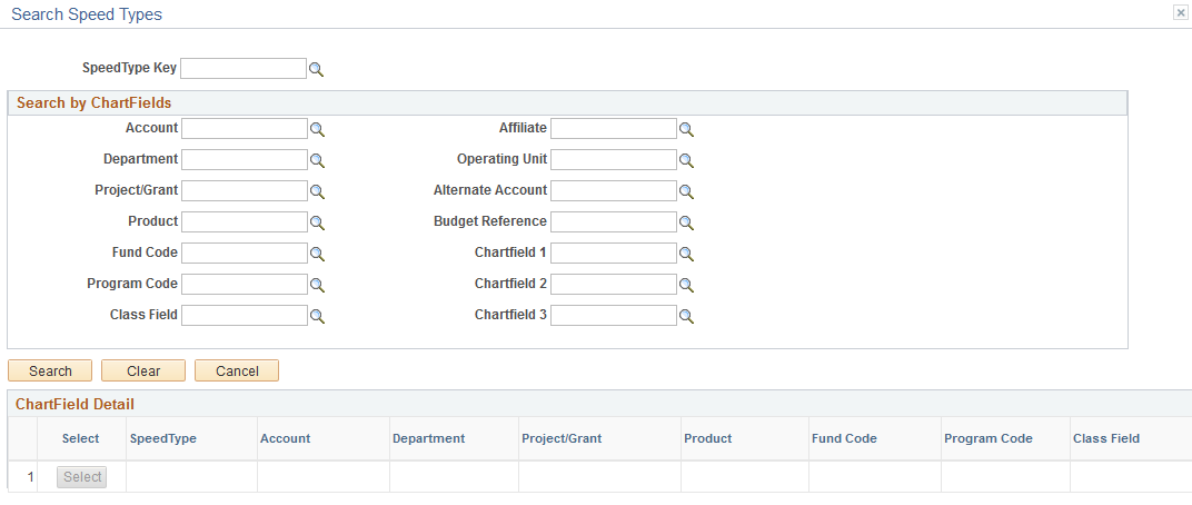

スピード入力の検索ページ (HMCF_SPD_TYP_SRCH) を使用して、PeopleSoft Financials のスピード入力を使用してチャートフィールドを検索します。
ナビゲーション
チャートフィールド詳細ページで、[スピード入力] オプション ボタンを選択して、[検索] ボタンをクリックします。
画像: スピード入力の検索ページ
次の例では、スピード入力の検索ページのフィールドおよびコントロールを説明します。このページのフィールドおよびコントロールの定義は後で説明します。
スピード入力を使用して組合せコードを検索するには、次の手順に従います。
それらのチャートフィールド値に一致するスピード入力が全て検出されます。
使用するスピード入力を選択します。
これらの値はスピード入力を使用して選択されているため、有効なチャートフィールド組合せを作成するには、チャートフィールド値の追加入力が必要となる場合があります。
