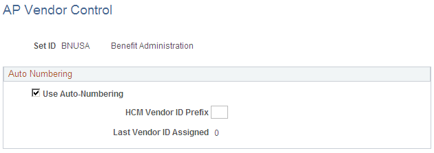

AP 機関コントロール ページ (VNDR_CNTRL) を使用して、PeopleSoft 買掛金管理の機関に割り当てられるプレフィックスを指定します。
画像: AP 機関コントロール ページ
次の例では、AP 機関コントロール ページのフィールドおよびコントロールを説明します。このページのフィールドおよびコントロールの定義は後で説明します。
AP 機関コントロール ページ
フィールドまたはコントロール
定義
自動採番の使用
PeopleSoft 買掛金管理には、自動採番機能を使って ID を新しい取引先 (機関) に割り当てるためのオプションがあります。
HCM 機関 ID プレフィックス
[自動採番の使用] チェック ボックスをオンにした場合は、HCM 機関を特定するために使用するプレフィックスを入力します。

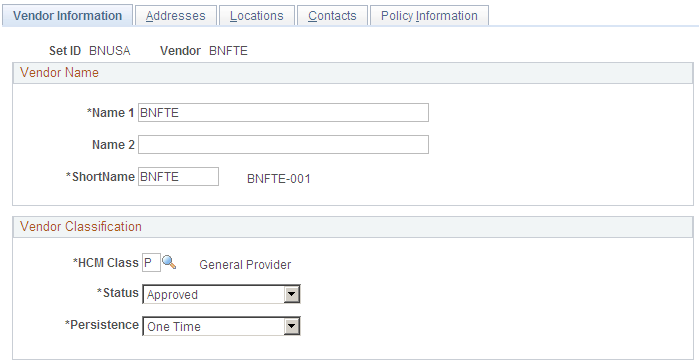

機関情報ページ (VNDR_ID1) を使用して、機関の基本情報を入力します。
画像: 機関情報ページ
次の例では、機関情報 ページのフィールドおよびコントロールを説明します。このページのフィールドおよびコントロールの定義は後で説明します。
機関情報ページ
フィールドまたはコントロール
定義
名称 1
給与小切手に表示される機関の名称を入力します。
HCM クラス
このフィールド値によってビューの作成に使用する HCM クラスが識別されるため、適切な機関を適切なテーブルで照会できるようになります。
また、買掛金管理の支払伝票を作成するために控除データを抽出する際に、課税控除と非課税控除を識別するためにも使われます。
有効値は以下のとおりです。
  • クレジット カード業者 (C)
  • 一般控除 (D)
  • 差押機関 (G)
  • 国民健康保険取扱機関 (H)
  • 労働保険取扱機関 (I)
  • 年金保険取扱機関 (M)
  • 一般保険会社 (P)
  • 税計算ソフト会社 (T)
福利厚生取扱機関の場合、[一般保険会社] (P) を選択します。
ステータス
HCM 機関の場合、[承認済] を選択します。その他の値は、買掛金管理で使用されます。
取引期間
HCM 機関の場合、[標準] を選択します。その他の値は、買掛金管理で使用されます。

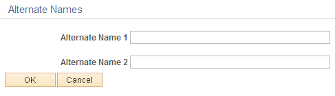

代替名ページ (VNDR_ADDR_ALTN) を使用して、支払時に使用する代替名を入力します。
画像: 代替名ページ
次の例では、代替名ページのフィールドおよびコントロールを説明します。このページのフィールドおよびコントロールの定義は後で説明します。
代替名ページ
フィールドまたはコントロール
定義
[代替名 1]、[代替名 2]
この住所を使用して所在地に対する支払情報が生成されるとき、買掛金管理では機関情報ページで入力した名前とは異なる名前を使用する必要がある場合に、このページでその名前を入力します。

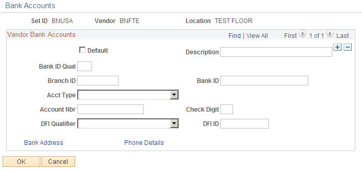

銀行口座ページ (VNDR_BANK_ACCOUNT) を使用して、機関の銀行口座情報を入力します。
画像: 銀行口座ページ
次の例では、銀行口座ページのフィールドおよびコントロールを説明します。このページのフィールドおよびコントロールの定義は後で説明します。
銀行口座ページ
フィールドまたはコントロール
定義
デフォルト
この銀行口座が所在地のデフォルトの銀行口座の場合は、[デフォルト] チェック ボックスがオンになります。デフォルトの銀行口座は、この機関の各支払スケジュールにコピーされます。
承認 ID
銀行/取引先を識別するための国別の数値です。この値によって、銀行/取引先のページにおける銀行情報の編集方法および表示方法が決まります。
支店 ID
銀行の支店 ID (該当する場合)。
銀行 ID
銀行の銀行 ID。
口座タイプ
銀行の口座タイプ。たとえば、[債券]、[当座預金]、[生命保険] などがあります。
口座番号
機関の銀行口座番号。
チェック ディジット
銀行で使用されるチェック ディジット。
DFI ID タイプ
この機関の所在地に対して自動決済システム (ACH)、電信、またはファーム バンキングによる支払を行う場合には、このフィールドに該当の DFI ID タイプが表示されます。この値によって [DFI ID タイプ] フィールドのフォーマットが決まります。
  • 送金番号: DFI ID は 9 桁で、チェック ディジットが付きます。
  • SWIFT ID: DFI ID は 8 文字または 11 文字 (半角英数字) で、5 から 6 文字目は有効な 2 文字の国コードです。
  • CHIPS ID: DFI ID は 3 桁または 4 桁です。
  • カナダの銀行支店/銀行協会、相互保証: DFI ID の確認はありません。
DFI ID タイプ によって銀行の DFI ID のフォーマットが決まります。
DFI ID
銀行のDFI ID。フォーマットは、[DFI ID タイプ] フィールドに表示される値によって決まります。
銀行住所
[銀行住所] リンクをクリックすると銀行住所ページが表示されます。
電話番号
[電話番号] リンクをクリックすると電話番号ページが表示されます。

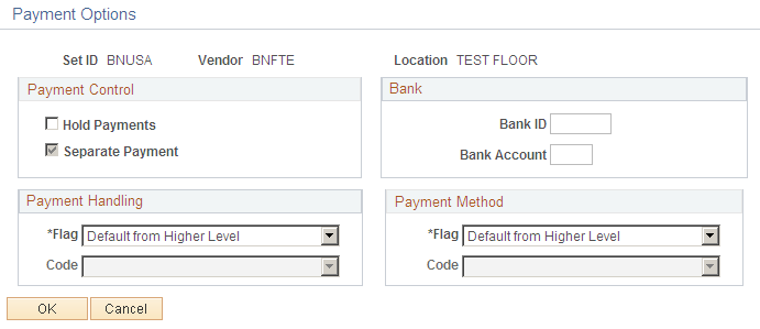

支払オプション ページ (VNDR_PAY) を使用して、機関の所在地に対する支払処理のルールを入力します。
画像: 支払オプション ページ
次の例では、支払オプション ページのフィールドおよびコントロールを説明します。このページのフィールドおよびコントロールの定義は後で説明します。
支払オプション ページ
支払管理
フィールドまたはコントロール
定義
支払保留
このチェック ボックスをオンにすると、PeopleSoft 買掛金管理では、この機関に対する支払が自動的に保留になります。
個別支払
このチェック ボックスをオンにすると、PeopleSoft 買掛金管理では、同じ支払サイクルで機関の支払伝票を複数処理する場合でも、支払伝票ごとに個別の支払が行われます。
銀行
フィールドまたはコントロール
定義
銀行 ID
機関に対する支払元となる銀行のコード。
銀行口座
機関に対する支払元となる口座。
支払処理
フィールドまたはコントロール
定義
フラグ
このフィールドによって支払処理の方法が決まります。
  • 上位レベルのデフォルト: 機関に対する支払処理の方法は管理階層から取得されます。
  • 当レベルで指定: 機関に対する支払処理の方法は [コード] フィールドで指定します。
コード
[フラグ] フィールドで [当レベルで指定] を選択した場合、このフィールドのドロップダウン リストで、買掛金管理部門が機関に対する支払を発行するときに従う支払処理の方法を指定します。
  • 高額支払
  • 内部処理
  • 標準支払
  • 購買管理経由
支払方法
フィールドまたはコントロール
定義
フラグ
このフィールドによって支払方法が決まります。
  • 上位レベルのデフォルト: 機関に対する支払方法は管理階層から取得されます。
  • 当レベルで指定: 機関に対する支払方法は [コード] フィールドで指定します。
コード
[フラグ] フィールドで [当レベルで指定] を選択した場合、このフィールドのドロップダウン リストで、機関に対する支払方法を指定します。
  • 自動決済システム
  • 顧客振出手形
  • 口座引落
  • 期日支払 FB
  • ファーム バンキング (EFT)
  • Giro - FB
  • Giro - マニュアル
  • 信用状
  • マニュアル小切手
  • システム小切手
  • 財務電信フラット ファイル
  • 機関振出手形
  • 電信レポート

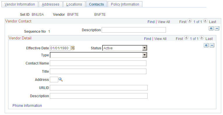

連絡先ページ (VNDR_CNTCT) を使用して、機関の担当者を入力します。
必要に応じて複数の電話番号を入力します。
画像: 機関情報 - 連絡先ページ
次の例では、"機関情報 - 連絡先" ページのフィールドおよびコントロールを説明します。このページのフィールドおよびコントロールの定義は後で説明します。
機関情報 - 連絡先ページ
フィールドまたはコントロール
定義
連番
連絡先に自動的に割り当てられた番号です。
タイプ
連絡先のタイプを選択します。
住所
住所ページで入力した住所の 1 つを選択します。
URLID
連絡先の Web サイトのアドレスを入力します。
電話情報
このリンクをクリックすると、連絡先の電話番号ページが表示されます。

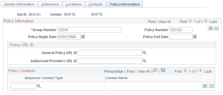

保険証券情報 ページ (VNDR_POLICY) を使用して、保険証券に関する情報と、その連絡先について入力します。
画像: 保険証券情報ページ
次の例では、保険証券情報ページのフィールドおよびコントロールを説明します。このページのフィールドおよびコントロールの定義は後で説明します。
保険証券情報ページ
フィールドまたはコントロール
定義
一般保険 URL ID
一般保険証券情報が提供されている機関の Web サイトのアドレスを選択します。
認証保険会社 URL ID
認証された加入取扱機関のリストが掲載されている機関の Web サイトのアドレスを選択します。
連番
連絡先ページで入力した連絡先リストから連絡先を選択します。連絡先を選択すると、[連絡先氏名] が自動的に表示されます。

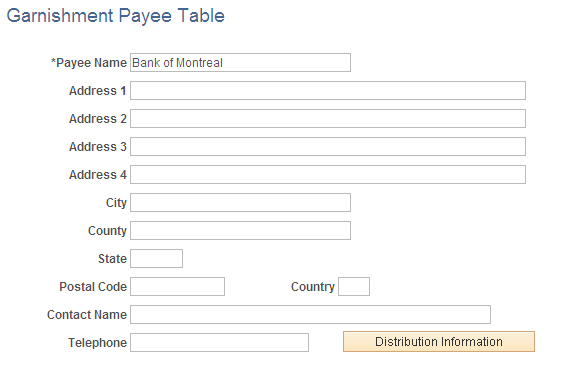

差押機関テーブル ページ (GVT_GARN_PAYEE) を使用して、U.S. 連邦政府の差押機関連絡先情報を入力します。
画像: 差押機関テーブル ページ
次の例では、差押機関テーブル ページのフィールドおよびコントロールを説明します。このページのフィールドおよびコントロールの定義は後で説明します。
差押機関テーブル ページ
フィールドまたはコントロール
定義
配分情報
このボタンをクリックして、GVT 従業員配分ページにアクセスします。
