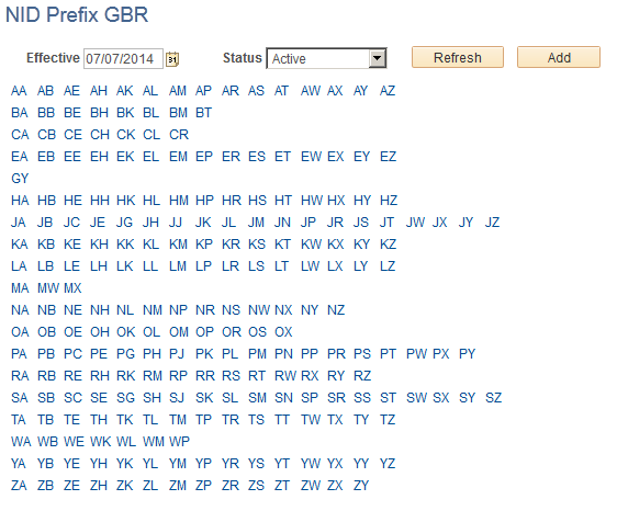

国民 ID プレフィックス GBR ページ (NID_PREFIX_GBR) を使用して、既存の国民 ID プレフィックスを表示します。
ナビゲーション
画像: 国民 ID プレフィックス GBR ページ
次の例では、国民 ID プレフィックス GBR ページのフィールドおよびコントロールを説明します。このページのフィールドおよびコントロールの定義は後で説明します。
デフォルトでは、現在の日付時点でアクティブである国民 ID プレフィックスがページ上に表示されます。国民 ID プレフィックス リンクをクリックすると、選択した国民 ID プレフィックスの有効日とステータスを表示、更新できます。

異なる日付時点でアクティブな国民 ID を表示する、または異なるステータスの国民 ID を表示するには、[有効] フィールドまたは [ステータス] フィールド (あるいはその両方) を更新して、[リフレッシュ] ボタンをクリックします。 |
| リフレッシュ |
ページをリフレッシュする場合にクリックします。[有効] または [ステータス] フィールドを変更した場合に、このボタンを使用します。 |
| 追加 |
クリックすると、新しい国民 ID プレフィックスを追加できます。国民 ID プレフィックス詳細ページ |
