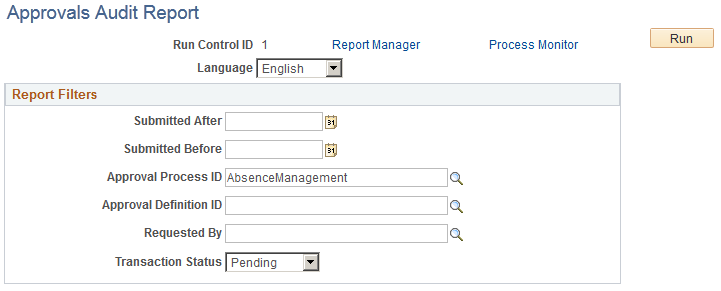

承認オーディット レポート ページ (HCSCAWE_RUN_CNTL) を使用して、実行条件に基づいて承認ワークフローで処理された承認トランザクションの完全なリストである、承認オーディット レポートを生成します。
画像: 承認オーディット レポート ページ
次の例では、承認オーディット レポート ページのフィールドおよびコントロールを説明します。このページのフィールドおよびコントロールの定義は後で説明します。
承認オーディット レポート ページ
フィールドまたはコントロール
定義
開始送信日、終了送信日
オーディット レポートに含める承認トランザクション リクエストの日付範囲を入力します。
承認プロセス ID
レポート結果を特定タイプの承認トランザクションに限定するための承認プロセス ID を選択します。
承認定義 ID
レポート結果を限定するための特定承認プロセス定義を選択します。
依頼者
依頼者を選択して、レポート結果を特定の担当者が送信した承認トランザクション リクエストに限定します。
トランザクション ステータス
ステータスを選択して、レポート結果を、現在のステータスが選択したものと同じ承認トランザクション リクエストに限定します。

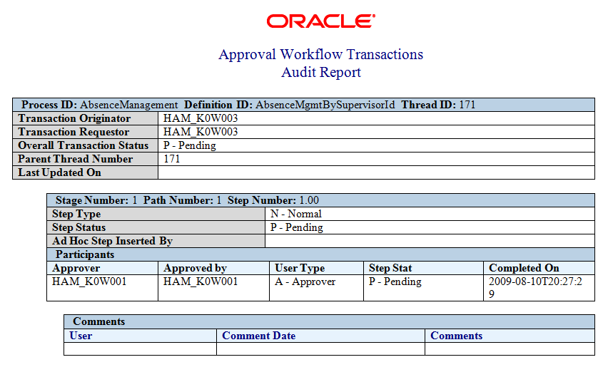

承認オーディット レポートのサンプル
以下は承認オーディット レポートのサンプルです。
画像: 承認オーディット レポート
次の例では、承認オーディット レポートのフィールドおよびコントロールを説明します。このページのフィールドおよびコントロールの定義は後で説明します。
承認オーディット レポート
