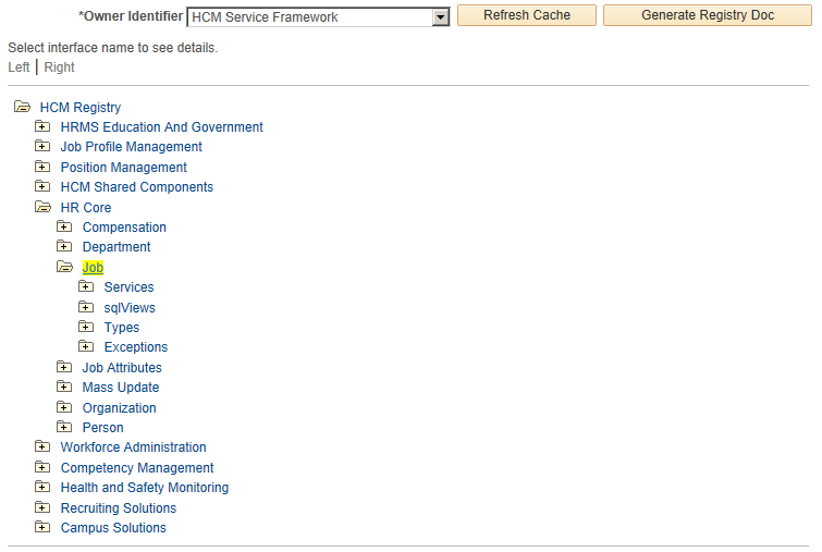

サービス レジストリ ページ (HMCR_IFC_REGISTRY) を使用して、HCM レジストリを確認して既存のインターフェイスを変更します。
画像: サービス レジストリ ページ (1/2)
次の例では、サービス レジストリ ページ (1/2) のフィールドおよびコントロールを説明します。このページのフィールドおよびコントロールの定義は後で説明します。
画像: サービス レジストリ ページ (2/2)
次の例では、サービス レジストリ ページ (2/2) のフィールドおよびコントロールを説明します。このページのフィールドおよびコントロールの定義は後で説明します。
レジストリには、全てのコンテンツ オーナーとインターフェイスがツリー形式で表示されます。ツリーの詳細値は、登録済みのインターフェイスを表しています。登録済みのインターフェイスは、インターフェイス フォルダ別にグループ化されます。登録済みのインターフェイスをクリックすると、詳細ページで情報を確認できます。

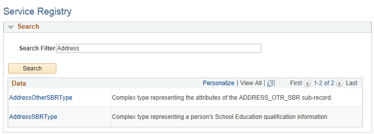

レジストリの検索
以下の場合に、検索機能を使用してレジストリを検索します。
  • サービス、sqlView、タイプ、例外の正確な名前やナビゲーションが不明の場合
  • 特定の単語やパターンで名称を検索する場合
フィールドまたはコントロール
定義
検索フィルタ
レジストリに登録されているサービス、sqlView、タイプ、または例外を検索するには、このフィールドに検索文字列を入力します。SQL ベースの検索では、入力した単語のパターンが検索されます。
検索
このボタンをクリックすると、検索条件に一致するインターフェイスがレジストリから取得されます。
データ
このリンクをクリックすると、レジストリの詳細にアクセスします。

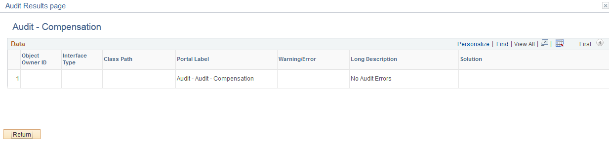

"オーディット結果 - オーディット <レジストリ フォルダ ラベル>" ページ (HMCR_IFC_AUD_RSLT) を使用して、レジストリ フォルダのオーディット結果を確認します。
画像: オーディット結果 - オーディット <レジストリ フォルダ ラベル> ページ
次の例では、"オーディット結果 - オーディット <レジストリ フォルダ ラベル>" ページのフィールドおよびコントロールを説明します。このページのフィールドおよびコントロールの定義は後で説明します。

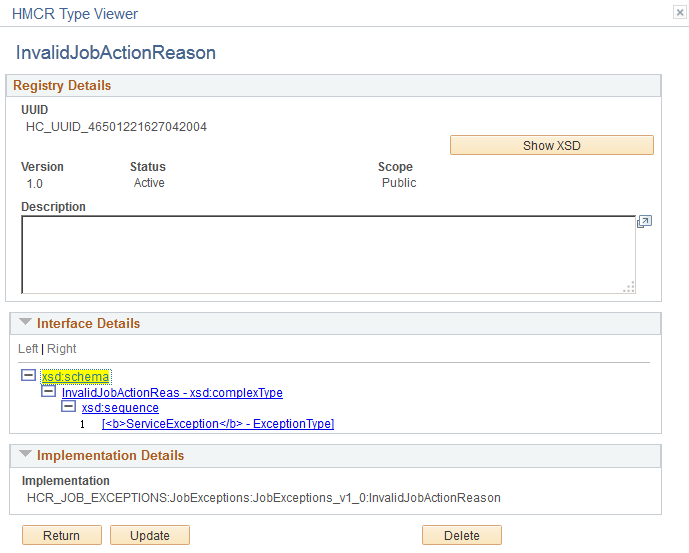

HMCR タイプ表示ページ (HMCR_WSDL_VIEWER) を使用して、選択したインターフェイスのレジストリとインターフェイスの詳細を確認します。
画像: インターフェイス レジストリ - HMCR タイプ表示 ページ
次の例では、"インターフェイス レジストリ - HMCR タイプ表示" ページのフィールドおよびコントロールを説明します。このページのフィールドおよびコントロールの定義は後で説明します。
注: "インターフェイス レジストリ - HMCR タイプ表示" ページは、インターフェイスのタイプ (サービス、sqlView、タイプ、例外) によって若干異なります。

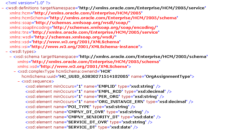

WSDL の表示
このボタンをクリックすると、レジストリに登録されているサービスの Web サービス記述言語 (WSDL) コードが生成されます。WSDL コードには、サービスの利用に必要なサービスに関する全ての詳細が記述されます。<レジストリ エントリ名> ページが開き、WSDL コードを表示できます。

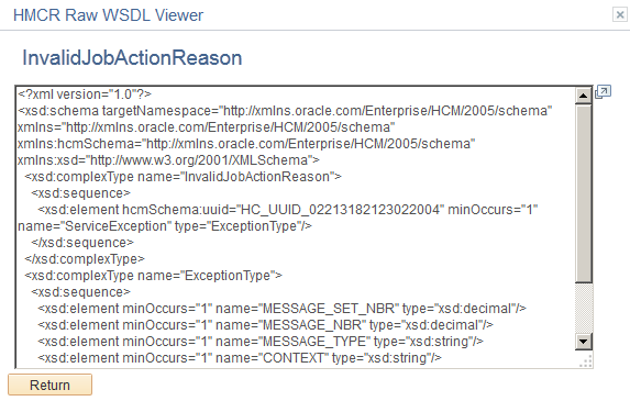

XSD の表示
このボタンをクリックすると、レジストリに登録されているタイプまたは例外の XSD コードが生成されます。XSD コードには、複合タイプの利用に必要な情報である特定のタイプの定義が記述されます。<レジストリ エントリ名> ページが開き、XSD コードを表示できます。
注: サービスおよび sqlView の定義では、XSD は表示されません。

例外の詳細
サービス インターフェイスの例外の詳細と関連メッセージを確認します。
導入
[導入] グループ ボックスでは、このタイプまたは例外のクラスを実装する完全修飾のアプリケーション クラス パスを確認します。クラス パスには、このタイプのバージョンを示す下位パスが含まれます。レジストリに登録されているインターフェイスのバージョン属性は、このタイプ クラスのクラス パスのバージョンと一致する必要があります。
注: sqlView インターフェイスの場合、[導入] ボックスには、インターフェイス ビューを実装するデータベース ビューが表示されます。
注: 全ての例外では、PeopleTools ビルトインの例外クラスを拡張する baseException クラスを拡張する必要があります。
"HMCR WSDL ソース表示 <レジストリ エントリ名>" ページ (HMCR_WSDL_RAW_SEC) を使用して、レジストリに登録されているサービスの WSDL コードを表示するか、タイプまたは例外の XSD コードを表示します。
画像: HMCR WSDL ソース表示 <レジストリ エントリ名> ページ
次の例では、"HMCR WSDL ソース表示 <レジストリ エントリ名>" ページのフィールドおよびコントロールを説明します。このページのフィールドおよびコントロールの定義は後で説明します。

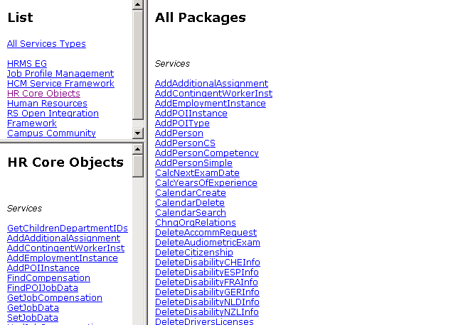

RegistryDoc を表示するには、サービス レジストリ ページの [RegistryDoc の作成] ボタンをクリックします。RegistryDoc が生成され、[RegistryDoc を表示] リンクが表示されます。
[RegistryDoc を表示] リンクをクリックします。新しいブラウザ ウィンドウが開き、レジストリ API の内容が HTML 形式で表示されます。
画像: RegistryDoc の表示
次の例では、RegistryDoc の表示におけるフィールドおよびコントロールを説明します。このページのフィールドおよびコントロールの定義は後で説明します。
RegistryDoc の表示
このページは 3 つのフレームで構成されます。左上のフレームには、RegistryDoc 内のルート パッケージが表示されます。左上のフレームのルート パッケージのリンクをクリックすると、選択したルート パッケージに関連する全てのサービス、sqlView、タイプ、例外のリストが表示されます。左下のフレームには、選択したルート パッケージの詳細が表示されます。右側のフレームには、全てのルート パッケージのサービス、sqlView、タイプ、例外が表示されます。
左下のフレームまたは右側のフレーム内のリンクをクリックすると、サービス、sqlView、タイプ、例外の詳細が表示されます。

サービス詳細ページの "View WSDL" (WSDL の表示) リンクをクリックすると、選択したサービスの WSDL コードが表示されます。
画像: 選択したサービスの WSDL コードの表示
次の例では、選択したサービスの WSDL コードの表示におけるフィールドおよびコントロールを説明します。このページのフィールドおよびコントロールの定義は後で説明します。

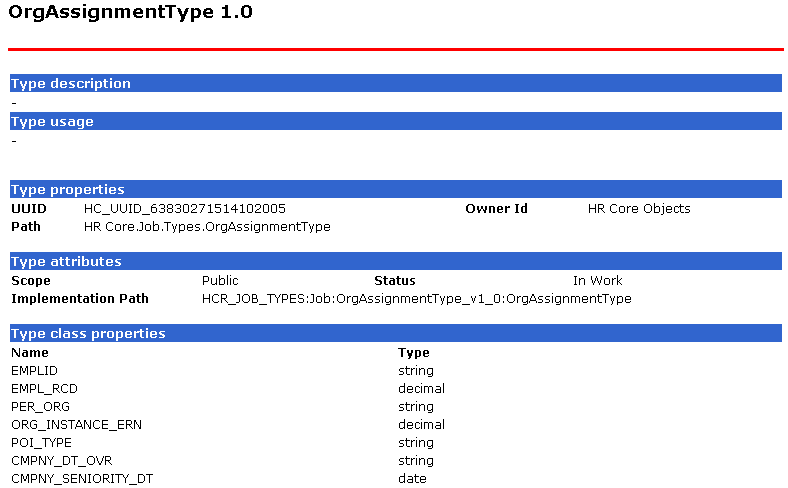

サービスまたはタイプが別の複合タイプまたは例外を参照する場合、詳細ページのタイプ リンクをクリックすると、タイプまたは例外の詳細が表示されます。
画像: 選択したサービスのタイプ詳細の表示
次の例では、選択したサービスのタイプ詳細の表示におけるフィールドおよびコントロールを説明します。このページのフィールドおよびコントロールの定義は後で説明します。
選択したサービスのタイプ詳細の表示
